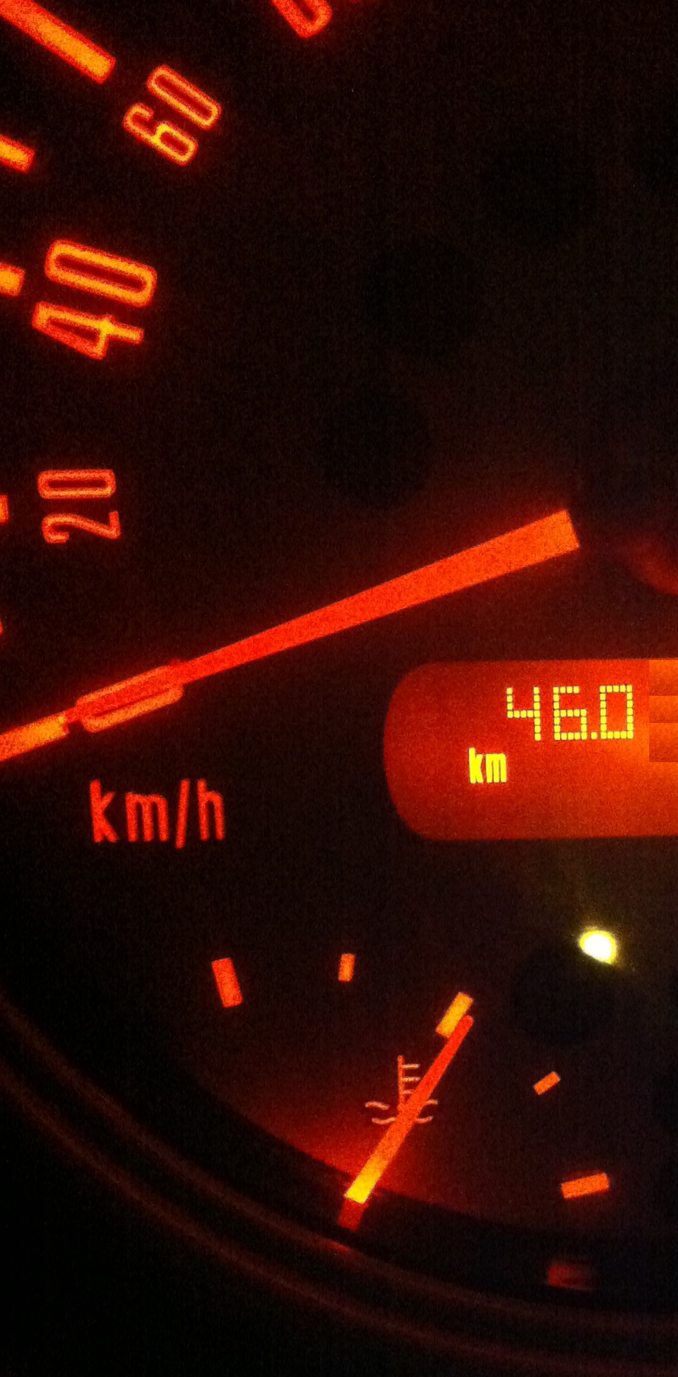

vorbim de un R50 si masina a stat mai mult parcata in ultimul timp iar intr-o seara am zis sa fac o plimbare de vreo 15km (dus/intors) ca sa imi pun la incercare "skill-urile de driver la consum mic" pe acest Mini...asa ca am "activat programul de ZEN" si am inceput...
plecari usoare de pe loc rpm 1900-2200 si cu schimb de viteza lejer in max 2000 rpm ajungand relativ usor la treapta 5 cu turatii de 1800-2000 cu o viteza de aprox 50km/h

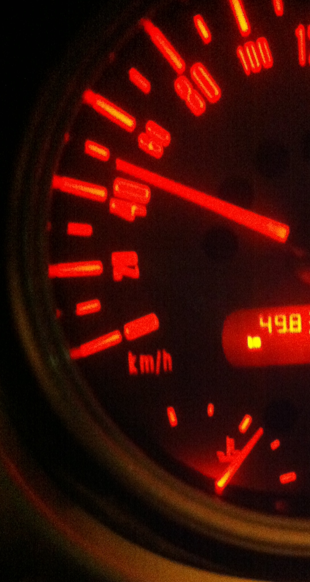

in cei aprox 5km temperatura antigelului ajunsese "la jumate" (temperatura optima - nu am avut testerul cu mine deci dupa ce imi arata bordul presupun optim) apoi dupa un parcurs de cativa km cu aceasta viteza am observat cum "indicatorul de temperatura" efectiv coboara.
precizez ca nu coboara pana la minim ci doar cateva grade (precum in foto).
in acel moment am marit turatiile iar acul a revenit "unde ii era locul"...am zis intr-o prima instanta ca "mi se pare" oi fi prins eu vreo "scleroza" fata de Mini ...... in fine ...... si "reactivez" programul ZEN cu turatii mici si cei aprox 45-50km/h .... supriza din nou incepe sa coboare, in acel moment am reusit sa "imortalizez" fenomenul.
afara erau +3grade celsius am zis ca poate fi din cauza asta si avand un radiator nou care "isi face treaba" cat si rezistenta pe ventilator schimbata.

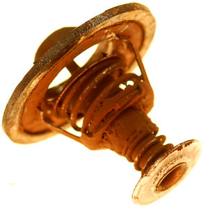

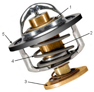

Sa-l demontezi, si daca ai un termometru bun la peste 120grade , il bagi in apa, incalzesti apa si monitorizezi la ce temperatura deschide termostatul.Temperatura pentru deschidere maxima de obicei este poansonata pe termostat.
Sau daca este total defect, il gasesti deschis dupa demontare.

Cel murdar este deschis maxim.
