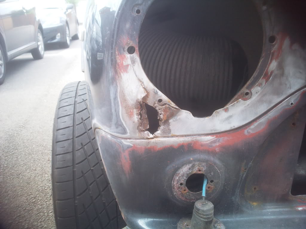

Dupa cum am gasit pe formul de mini din UK peste tot unde aveam eu rugina e buba lor generala
O masina foarte asemanatoare cu a mea este asta de aici -> http://www.ebizz-solutions.com/cms/classicon/635.php . Dupa cum se vede si la pozele lor este atrasa atentia asupra elementelor unde se gaseste in general rugina.
Abia astept sa o scot de la vopsit, sa-i pun interiorul si sa-l termin de curatat (plafonul e pe masina inca).

poze cu rugina la alte masini ->
