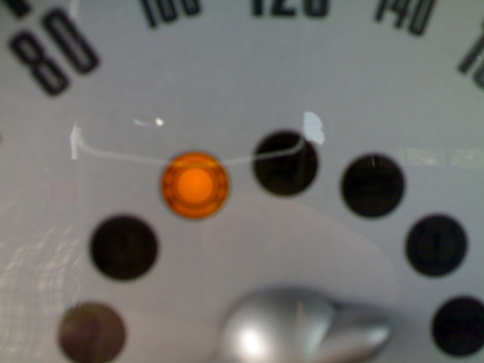

EBL si Semnul
MINImaniacs
Re: Mini Cooper-2005
motorul aprins inseamna ca sunt niste erori in parametrii gazelor de pe evacuare... probabil ceva senzori murdari care trebuiesc curatati (mi s-a aprins si mie sambata)
EML se aprinde cand intra motorul in protectie din cauza unor defectiuni ce nu pot fi verificate decat prin diagnoza la service... si mai zice in carte ca merge motorul la turatie redusa
Mai citeste si tu in manual la pagina 10 parca pentru alte informatii :D

Apare in acelas timp cu numarul de Km.care mai sunt de parcurs pana la inspectia tehnica.Deci arata ce e de facut la inspectie ;)
OK,multumesc :)

Stie cineva ce inseamna ? :(
MINImaniacs
Placute de frane extra uzate! Ai ajuns la senzor cu ele cea ce nu e prea roz! :roll:

darksun scrie:Placute de frane extra uzate! Ai ajuns la senzor cu ele cea ce nu e prea roz! :roll:
Banuiam ca ele ar fi,sti cumva cam cat ar costa la Bavaria de schimbat :?: :(
MINImaniacs
NEAGU LIVIU scrie:
Nu recomand bavaria pentru ca sunt scumpe. Ia niste placute ferodo, o sa te coste vreo 250 - 300 de lei setul si sunt mult mai bune. Poti intreba pe Radu ce placute are pe S. Vezi ca iti trebuie cu senzor sau daca nu anulat senzorul :>
