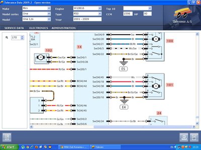

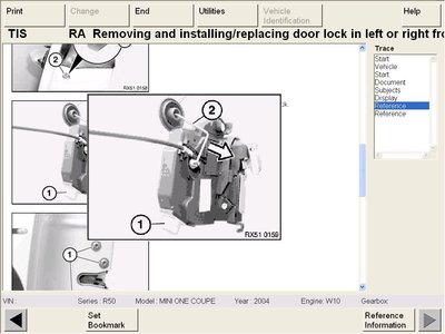

Am mai vazut pe forum solutii cu un pumn dat prin zona.Este solutie de moment.Daca ai ceva scule, demonteaza panoul interior si controleaza mufa de conectare a motorasului. Pe firul alb si pe cel rosu vine comanda de inchidere, respectiv deschidere.Vezi daca nu cumva ceva mecanic blocheaza motorasul la inchidere.Ai in attach. actuatorul(mufa este nr.1)si schema electrica.Primul lucru este sa controlezi daca ceva mecanic este deranjat-parghii, cleme etc.Modulul 101 este actuatorul use pasager.
