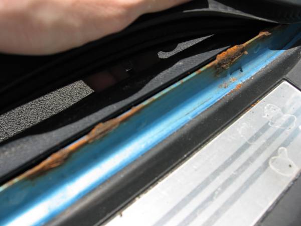

Apropo nu stiu daca a fost discutat dar daca se trage de chederul de cauciuc de la pragul usii*(rectific de data asta portierei):)), mai mult ca sigur la cele de pana in 2007 constatati rugina pe cantul de metal pe care se prinde chederul...poate nu stiati dar e bine sa verificati. Toata apa de ploaie ramane in cheder si cantul e mereu in umezeala. Americanii si nu numai se tot plang de asta...
E bine sa rezolvati problema acum nu cand nu mai exista cant:)

Sa ne arati o poza si cu tabla de sub cheder

Controlati-va ca mai mult ca sigur aveti si voi cei cu r53 R50...o sa pun si eu poze dar sa incep cu prezentarea direct cu asta?:)...
Maine chiar vin si pozele...o sa atasez si poze cu "problema"...plus link-ul de unde am citit si cam au 90% din posesori...

Iar acum revin si cu pozele cu rugina de care vorbeam, doar trebuie sa se verifice sub chederul de cauciuc de la praguri...
De fapt pozele vorbesc de la sine si atasez si link-ul de unde sunt luate ca sa nu existe dubii...
Chiar si eu le am la R53 din 2006 deci nu s-au mai obosit sa remedieze problema nici la ultima generatie de r53 r50 ...
http://www.northamericanmotoring.com/fo ... minis.html
