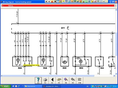

Ca sa nu le cumperi degeaba totusi(in caz ca este o problema de BCM), poti sa le probezi cu alimentare 12V, sa vezi daca functioneaza sau nu.Uneori se poate defecta si modulul de confort(BCM)sau sa ai o conexiune proasta pe drum intre BCM si actuatorii de la inchidere.Pentru amandoua inchideri, pin 7 si pin 8 alimenteaza motorasul.(culori cablu pin 8 alb, pin7 albastru)cris1805 scrie:Ok, inseamna ca asta e problema. Am mai fost la ceva "specialisti" si mi-au spus ca poate fi ceva modul de confort care nu functioneaza corect. Merci de info !
Aici:
se pare ca asta e problema, si eu la fel am crezut la inceput insa un coleg de forum mi-a spus ca a patit la fel si s-a adeverit ca de la actuatoare a fost.
