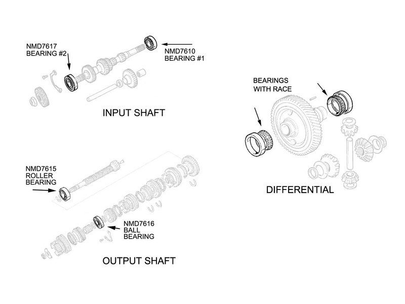

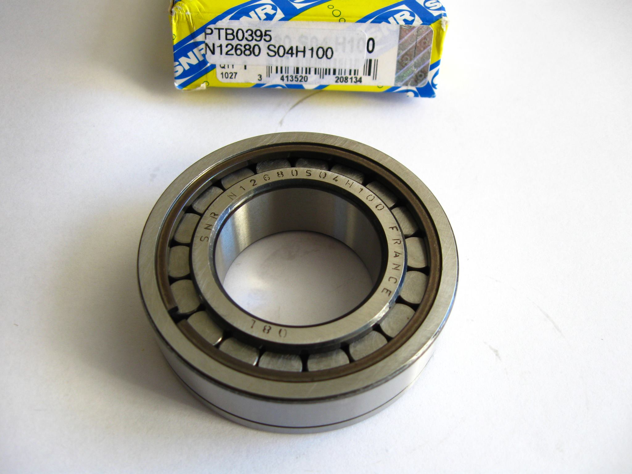

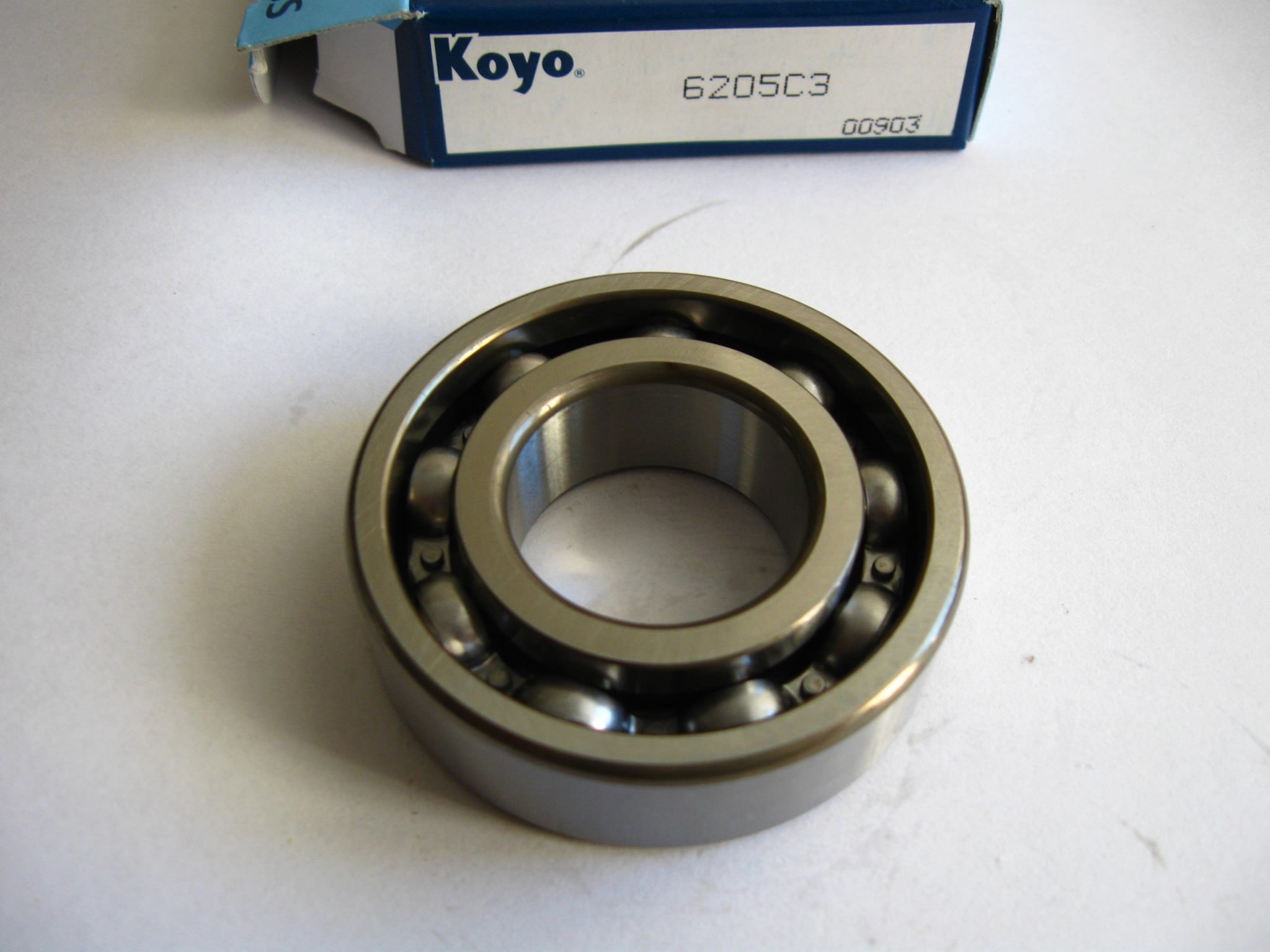

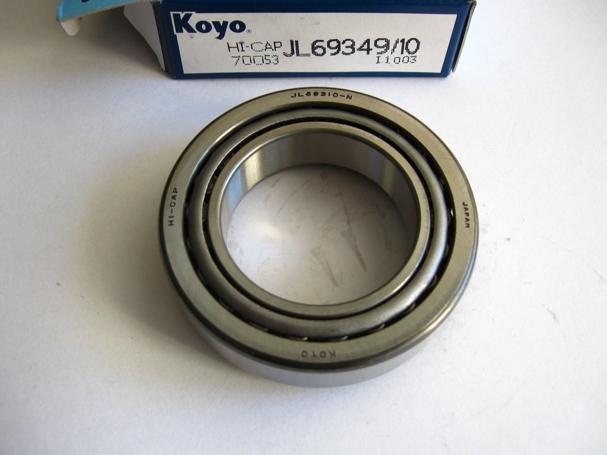

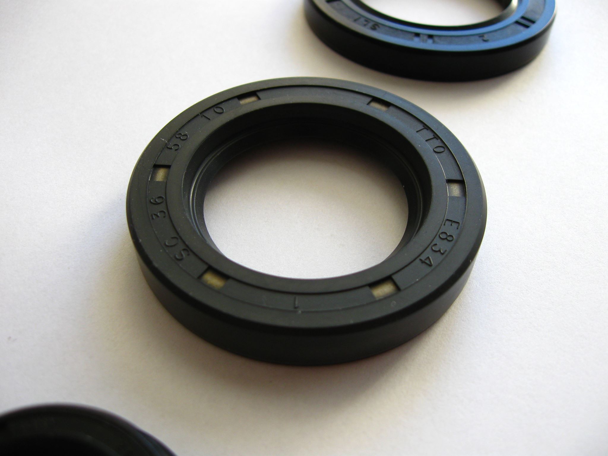

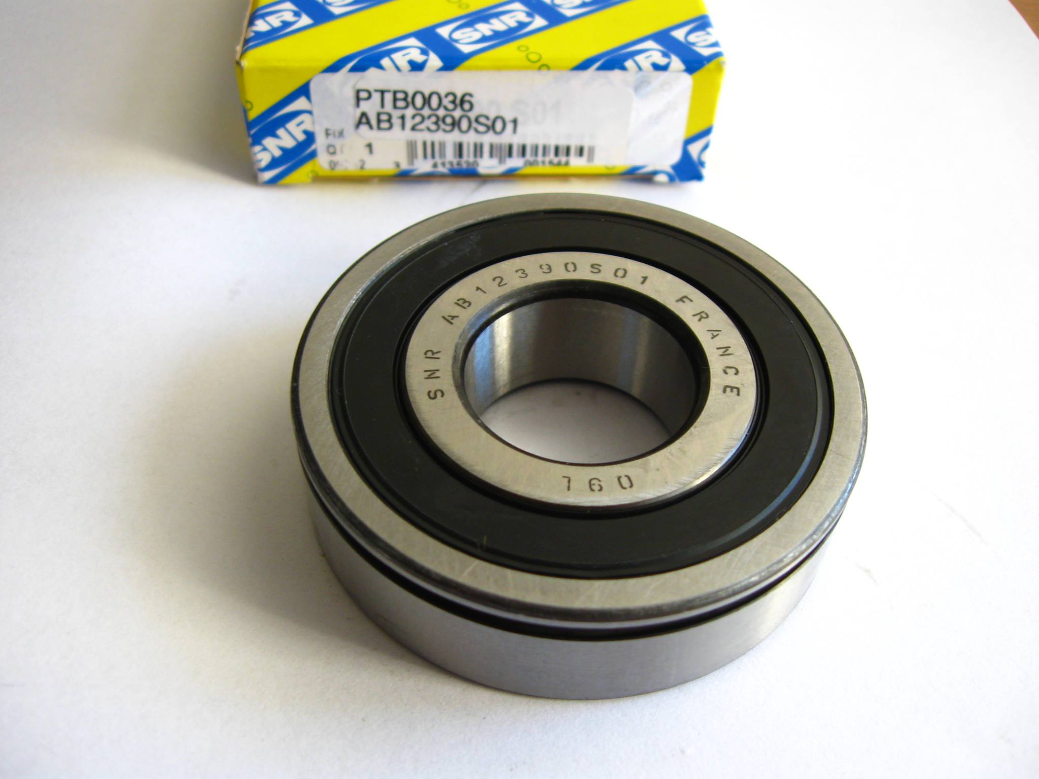

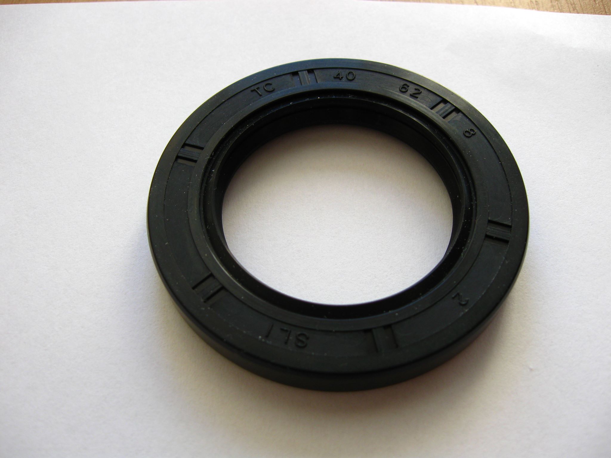

ia de aici. pozele sunt facute de mine.

Lux!! Multumesc enorm! Asta e un topic bun de dat sticky !

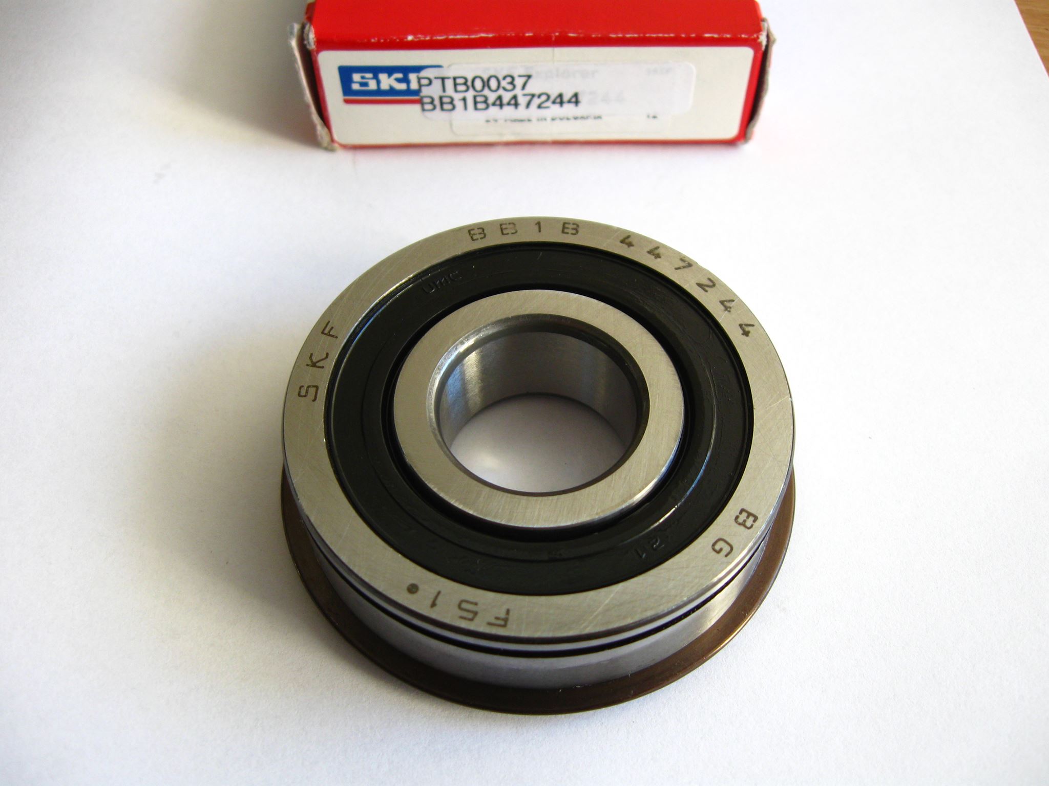

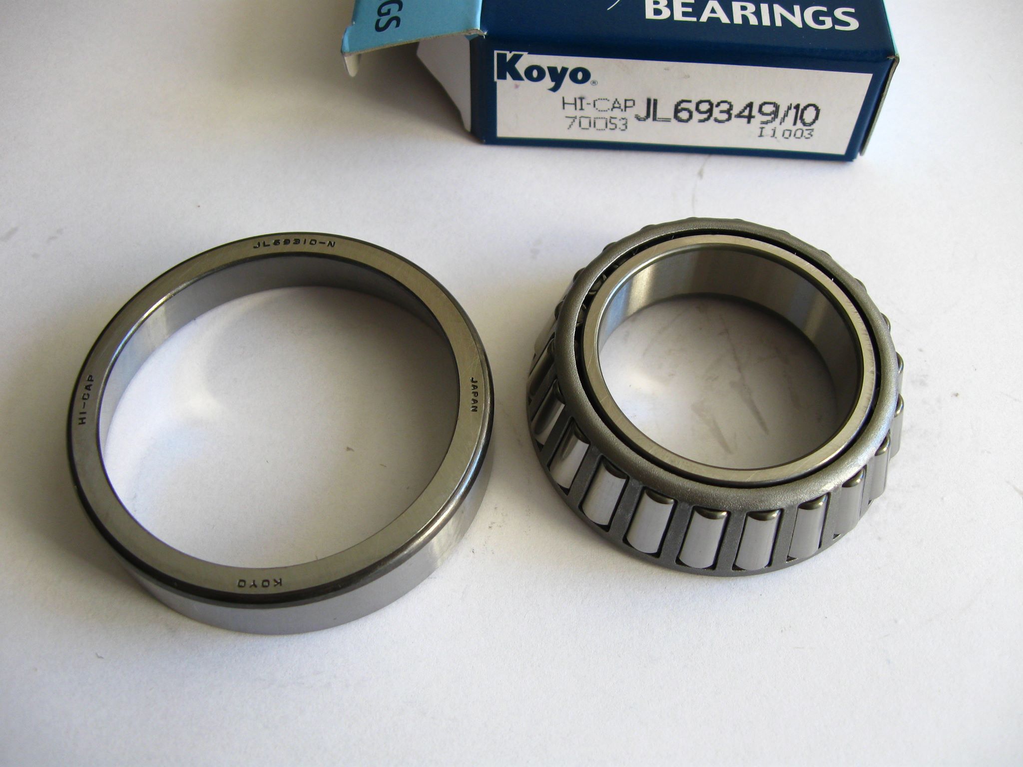

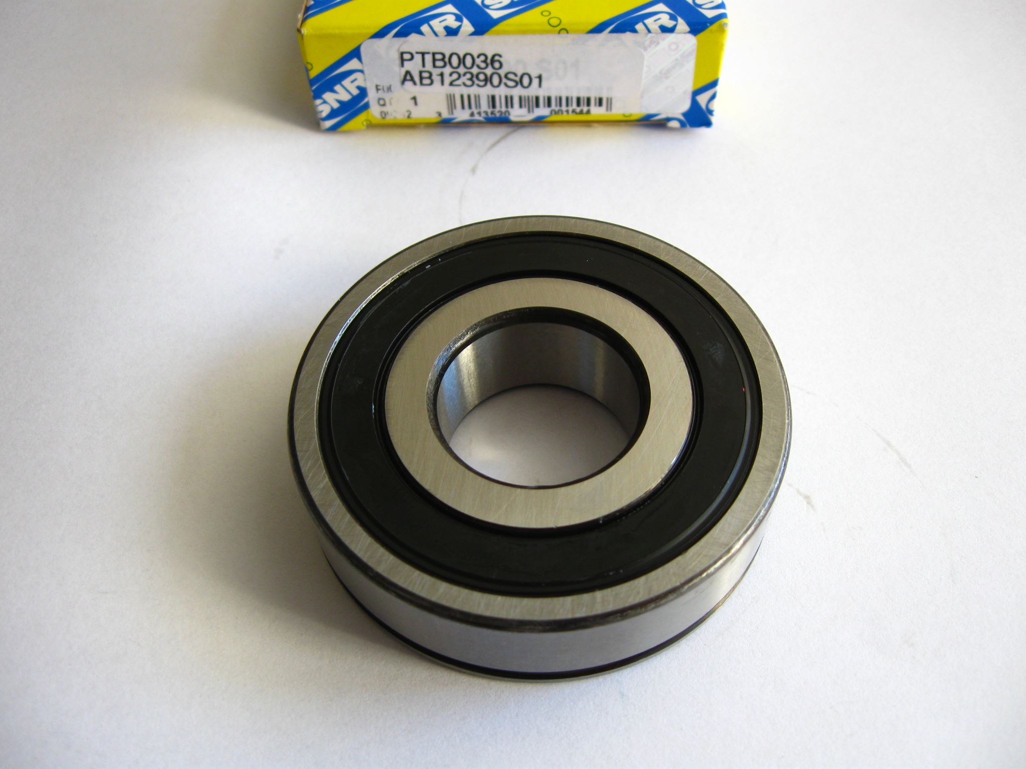

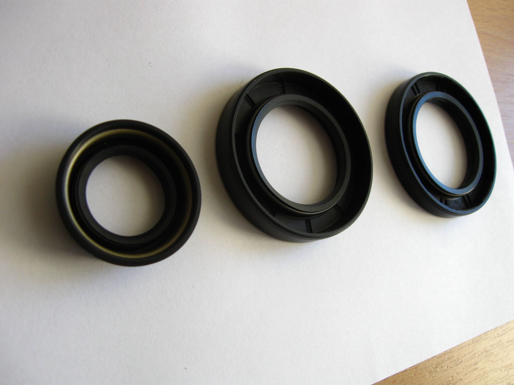

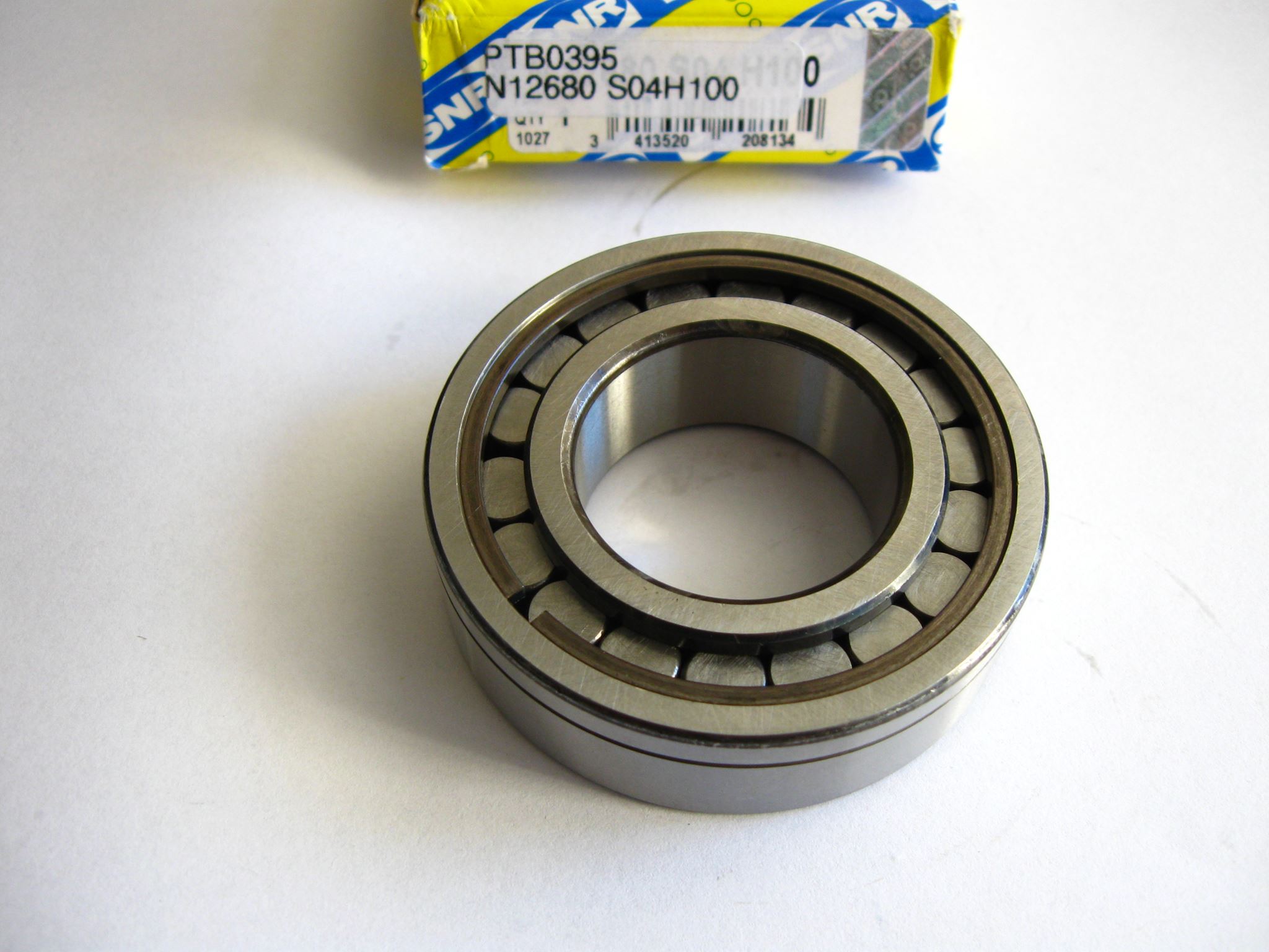

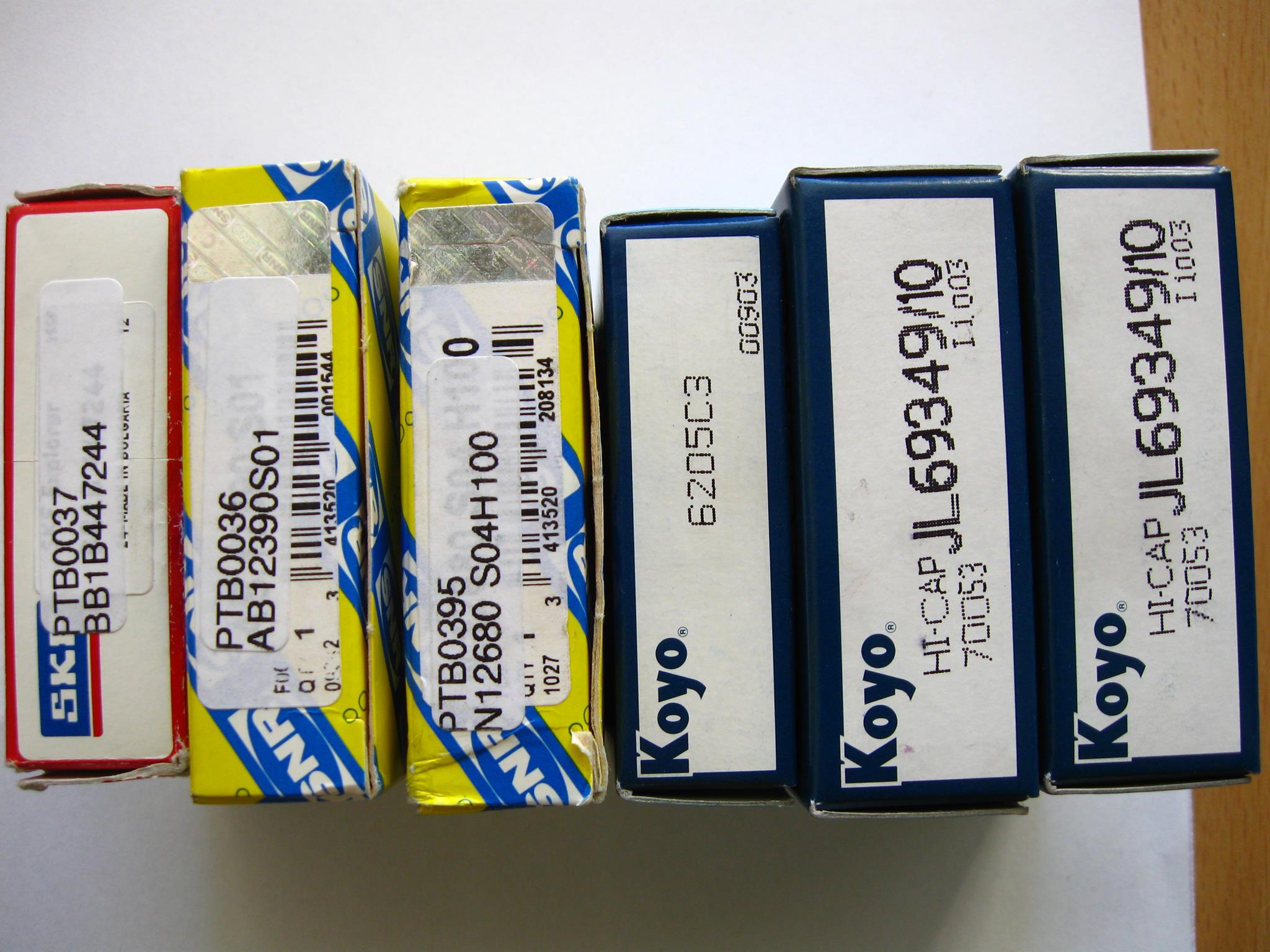

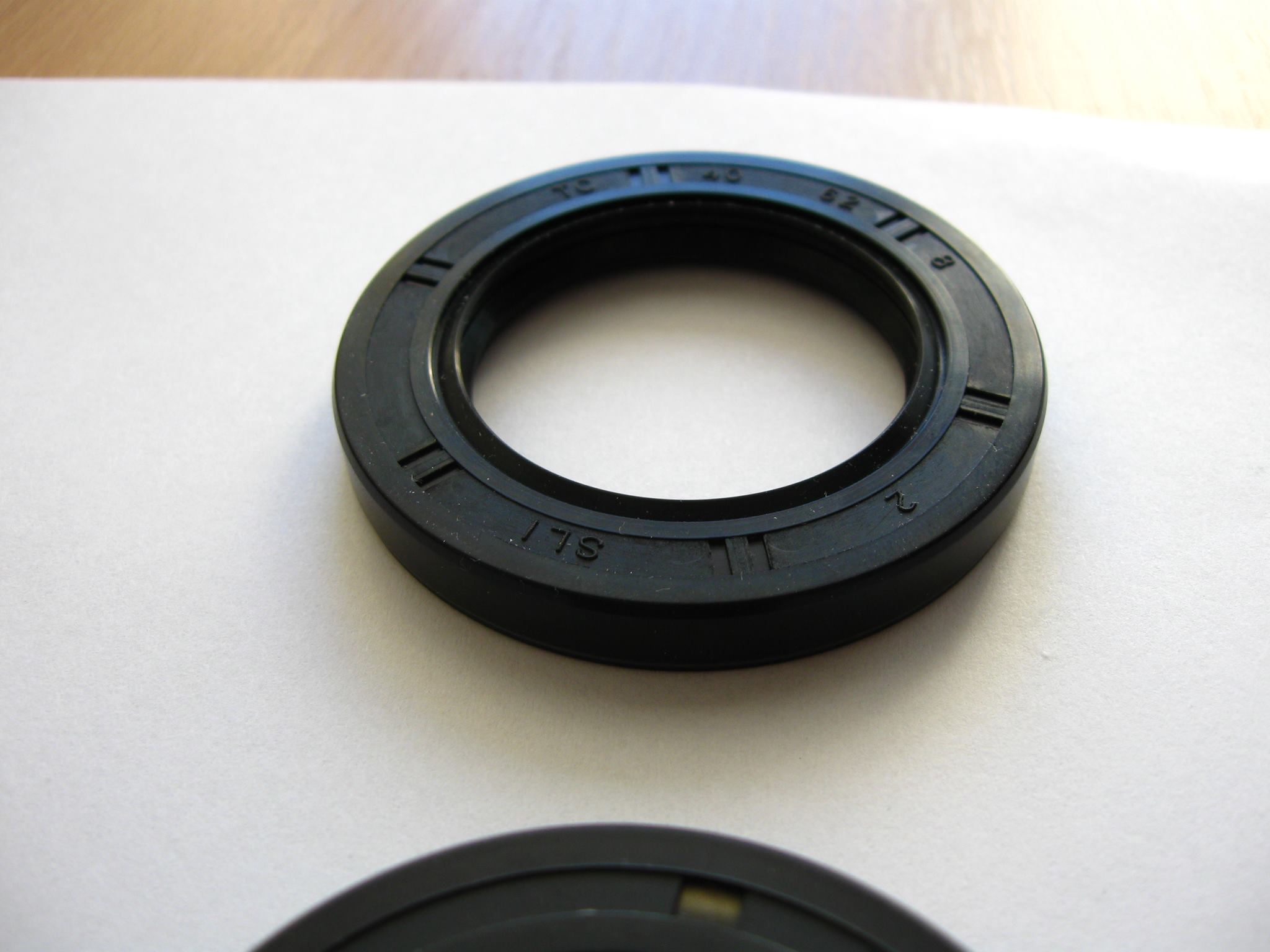

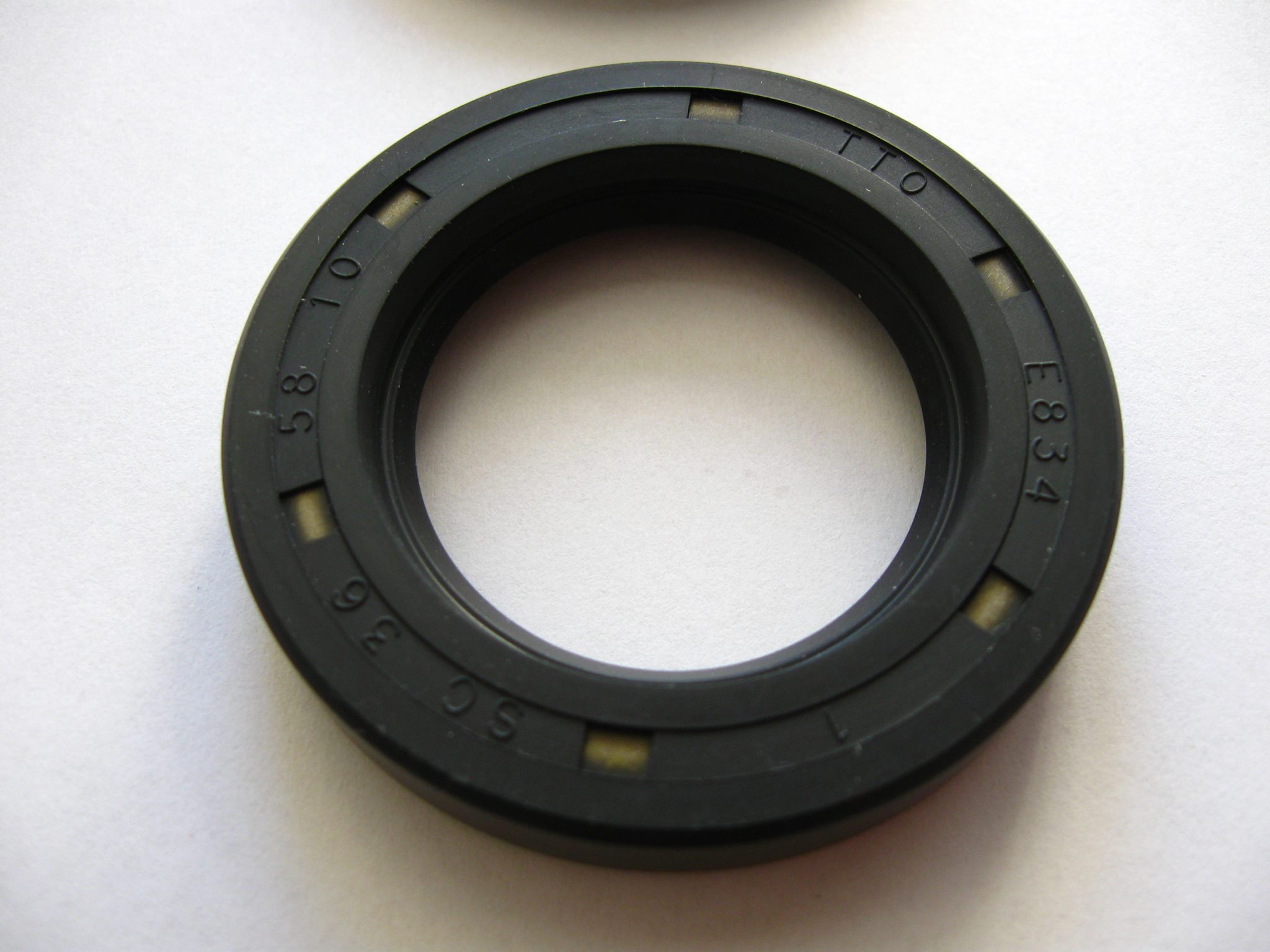

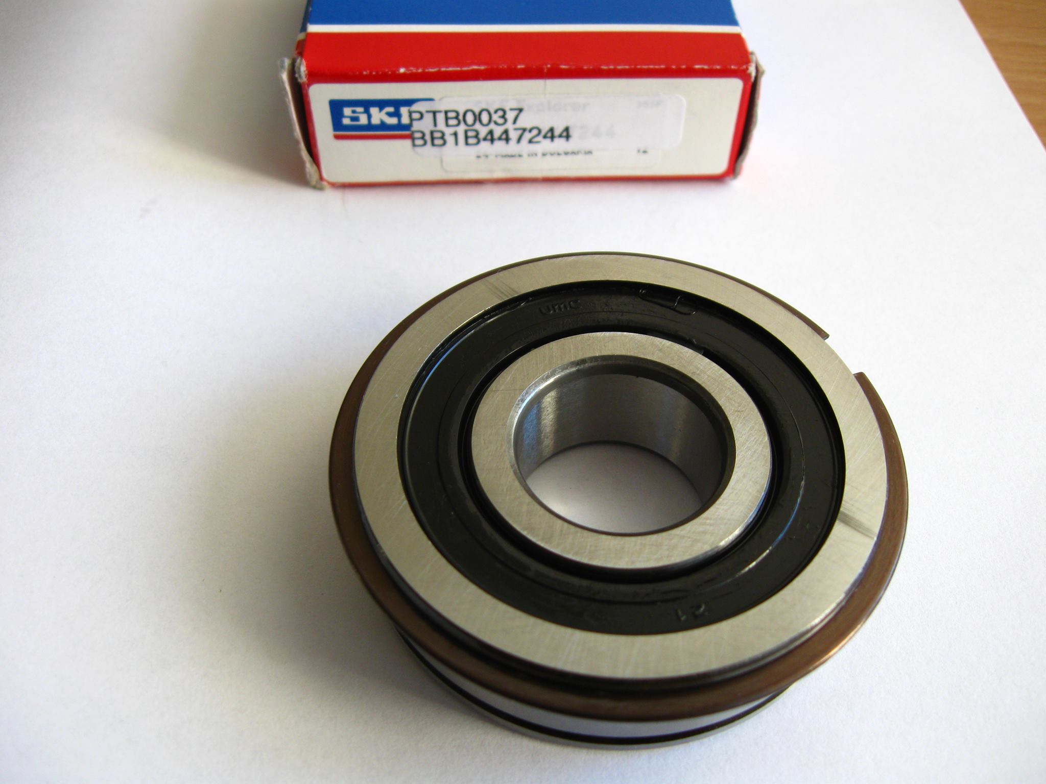

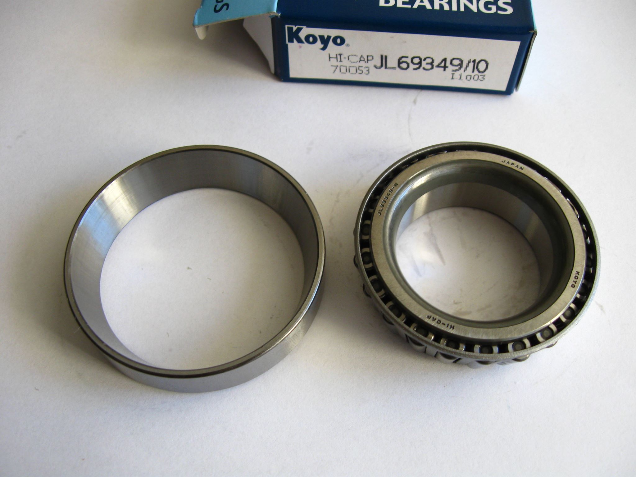

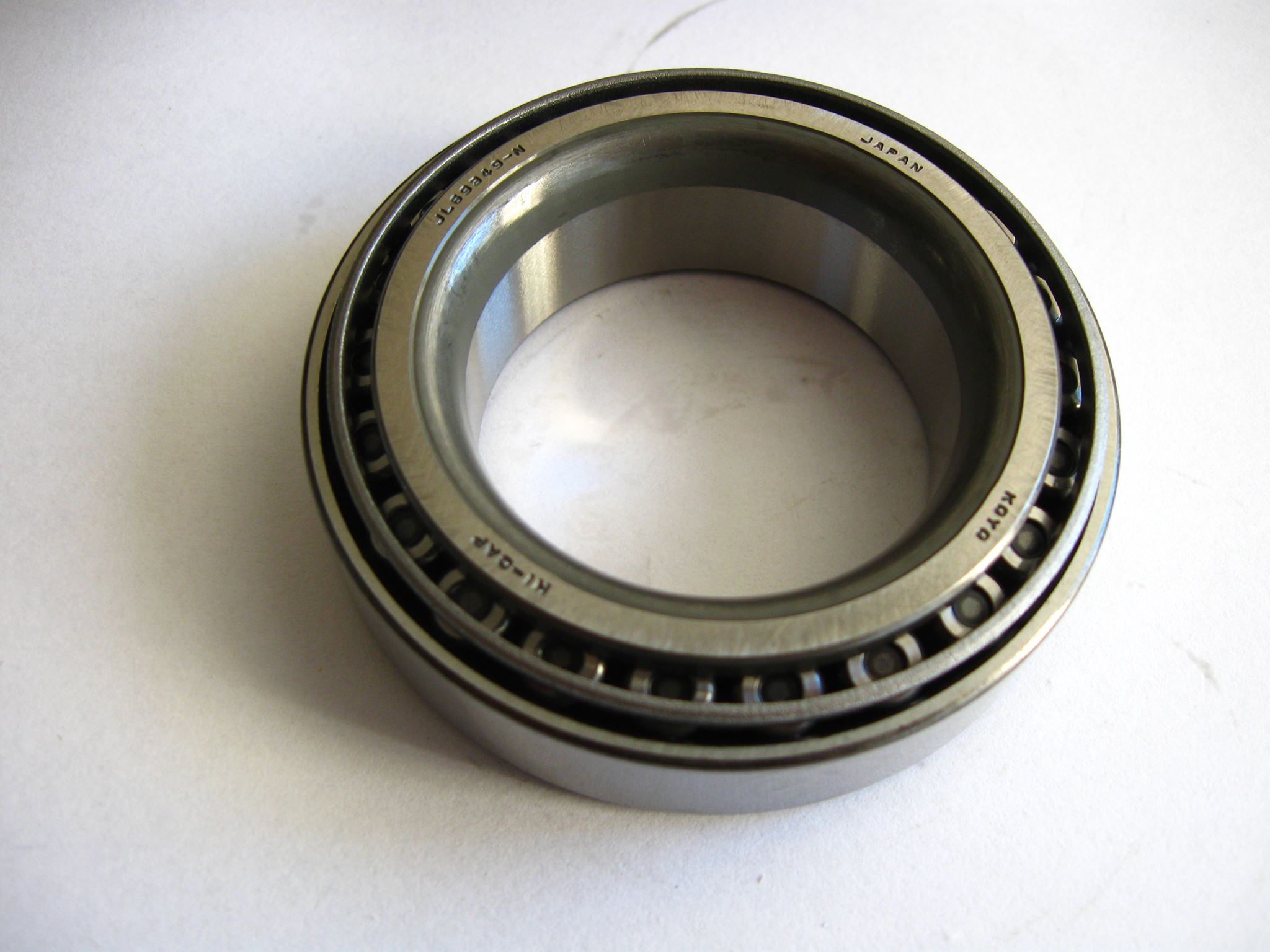

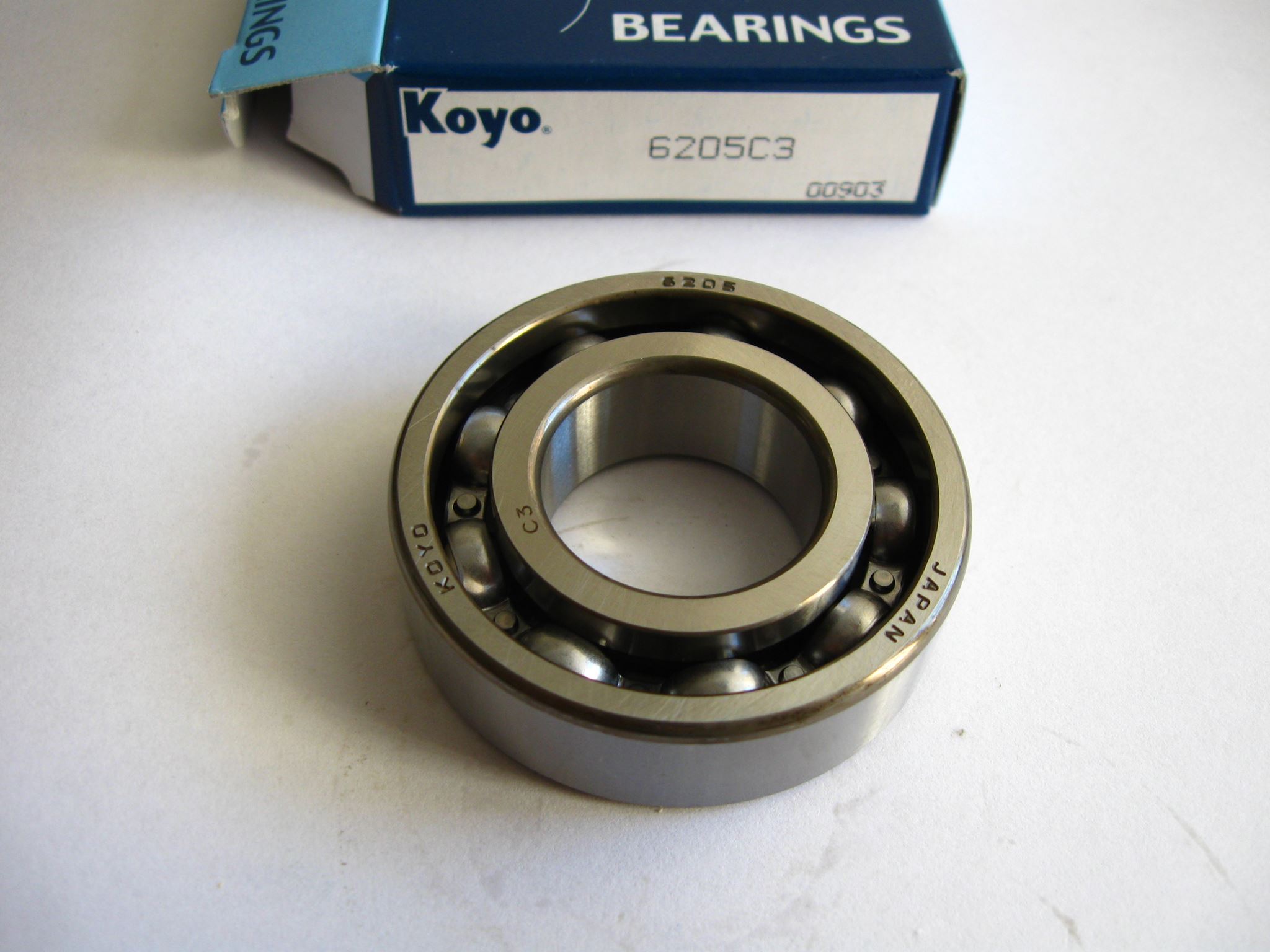

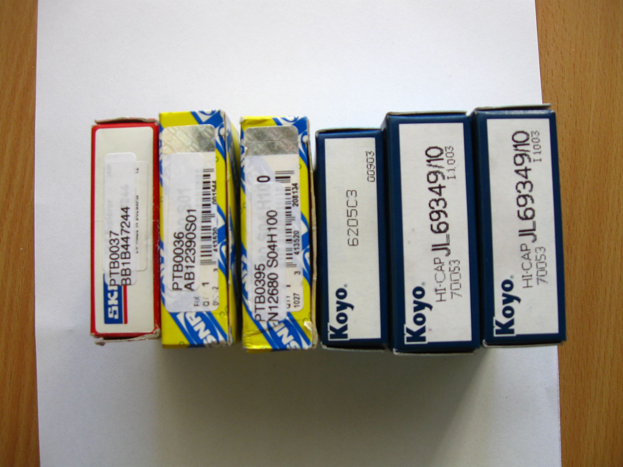

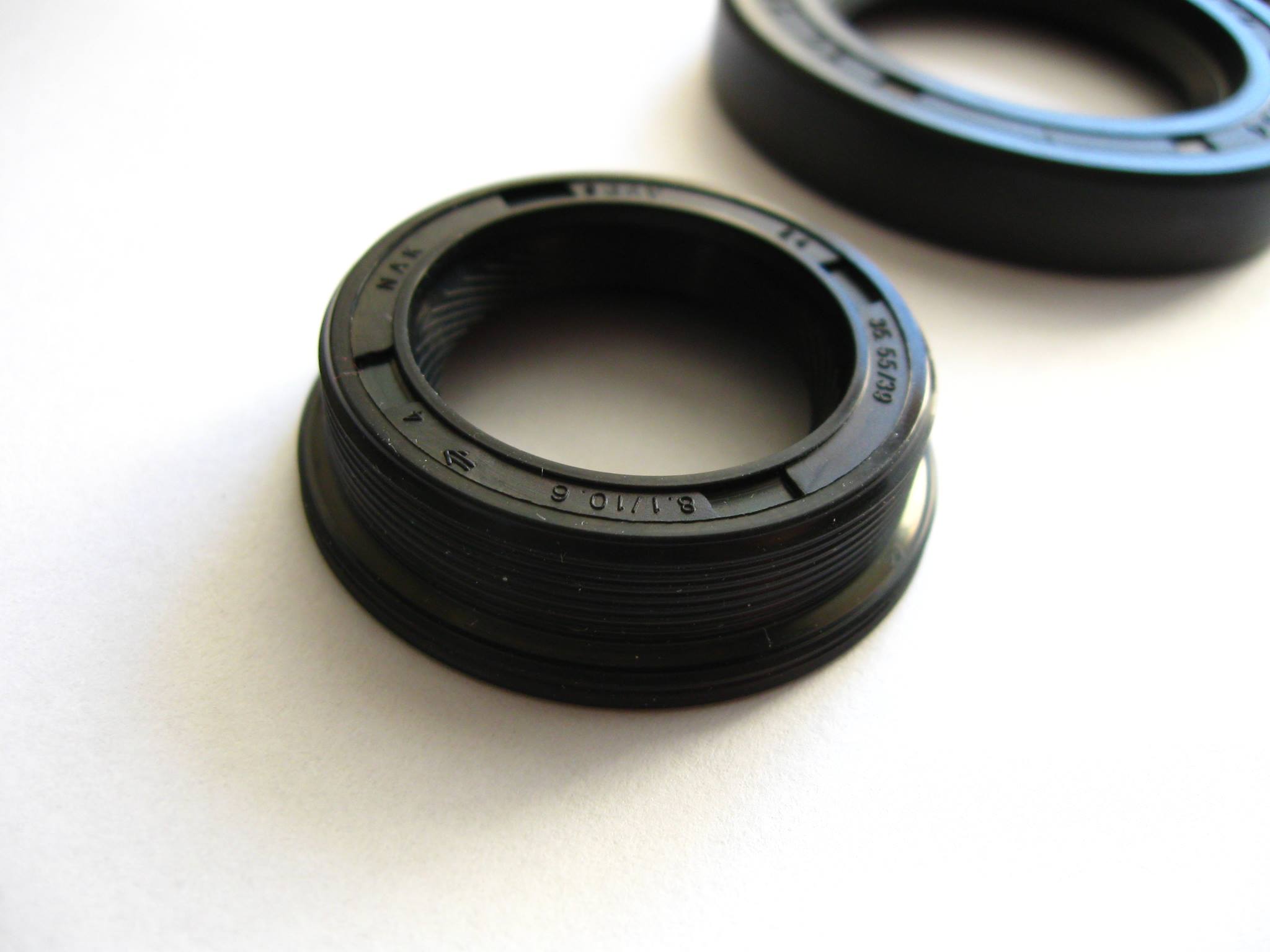

Re: Cote rulmenti cutie mini r50
am reusit sa fac rost de pozele rulmentilor si semeringurilor care lipsesc mai sus
