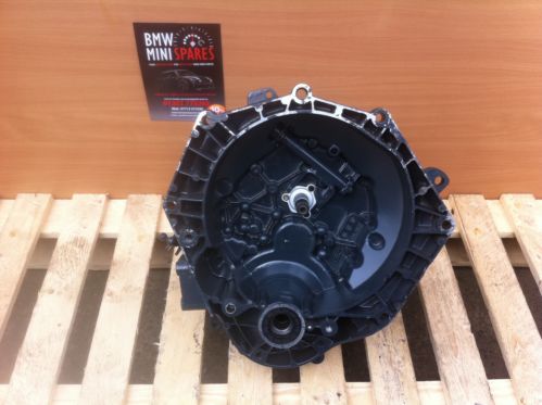

Multumesc foarte mult pe informatie.io's scrie:ca sa pui cutie getrag pe modele MINI fabricate inainte 07/2004 nu e imposibil insa este ft complicat.
ar trebui inlocuite urmatoarele piese:
ambreiaj + volanta
cilindru receptor (nu stiu daca si pompa) + furtunele hidraulice aferente
suporti + tampon cauciuc
probabil planetare
timonerie si probabil maneta schimbatorului de viteze (chiar daca aparent e la fel probabil sistemul de prindere al timeneriei difera)
poate electromotor (posibil sa nu se pupe dintii bendixului pe noua volanta-trebuie verificat realoem.com - sau poate doar bendixul)
diverse cleme
daca exista cineva care a facut modificarea asta si citeste pe aici poate ne spune mai exact
dupa 07/2004 NU s-au mai montat cutii de viteza MIDLAND pe one si cooper R50
Deja intru intr-o mare dilema.... omul mi-a garantat ca se potriveste fiind din 2006...
pff....
700E este un pret real al acestei cuti de viteze ?
