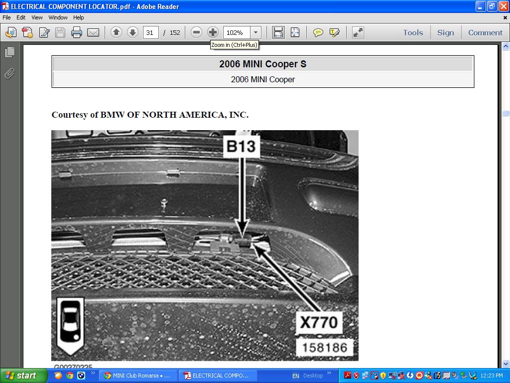

Are cineva idee unde se afla senzorul de temperatura la R50? De ceva timp eu traiesc intr-o lume in care sunt -40 de grade

Senzorul de temp. ext. se afla aici: In general o mare parte din raspunsurile pe care le cauta multi useri se afla de fapt in Manualul de service R50,R53,manual pe care l-am tot impartit pe la intalniri, si pentru care nu de multa vreme am postat un link de download.Attach. de mai sus este din acest manual, trebuie numai sa cauti putin.me-and-my-mini-me scrie:Salut,
Are cineva idee unde se afla senzorul de temperatura la R50? De ceva timp eu traiesc intr-o lume in care sunt -40 de grade)
