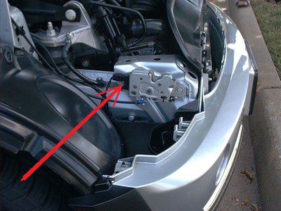

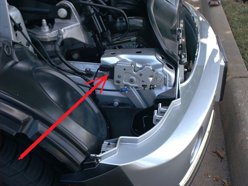

Re: Senzor capota/hayon aprins
La hayon este in incuietoare.
La capota motor este asta:
