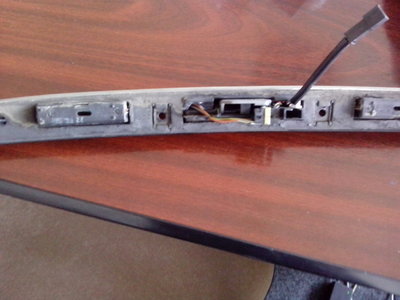

Am achizitionat un mini cooper 2002 116Cp.Sunt foarte incantat de masina doar am o mica problema la deschiderea portbagaj.Nu mai functioneaza.Singura modalitate sa deschid portbagajul este sa tin apasat pe butonul "deschis" din cheie.
Mentionez ca am desfacut suportul pt becurile de la nr de inmatriculare, loc unde se afla si switch-ul care da comanda la motoras deschidere portbagaj.Contactele din switch sunt atat de oxidate incat erau rupte.Aveti idee unde pot gasi un alt switch?

la dezmembrari, la dealerul din orasul tau, la magazinele de piese auto, sau la la cei care vand piese de pe forum
Re: switch deschidere portbagaj defect
Nu gasesti switchul separat , trebuie cumparata intrega piesa care include lampile iluminare nr. si switchul.Dar cred ca am eu pe cea veche pe care am schimbat-o pentru ca se crapase putin cromul, are switchul bun, da-mi un pm-de aducere aminte- luni cand ajung la Tg. Mures unde am piesa.

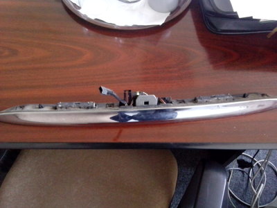

Am gasit-o este foarte buna, nu are cromul crapat, ii lipsesc doar capacele de la lmpile iluminare numar care acum sunt la domnul Lucian Susala.
Cum facem sa o primesti?

Eu am rezolvat problema datorita bunavointei lui Adrian.Pe aceasta cale ii multumesc.Acuma ma gandesc sa inlocuiesc switch-ul defect.Am gasit ceva asemanator in comert.Difera doar dimensiunea putin dar se poate adapta.Revin cu rezultatele.

Switch-ul e capsulat, deci putin probabil sa fie ceva oxidat in el. Daca firele sunt lipite bine...ori este "rupt" in interior ori, ca la mine, s-a tocit capul si nu mai face cursa completa.
Am reusit sa-l repar punand niste silicon intre clapeta de actionare si el.
