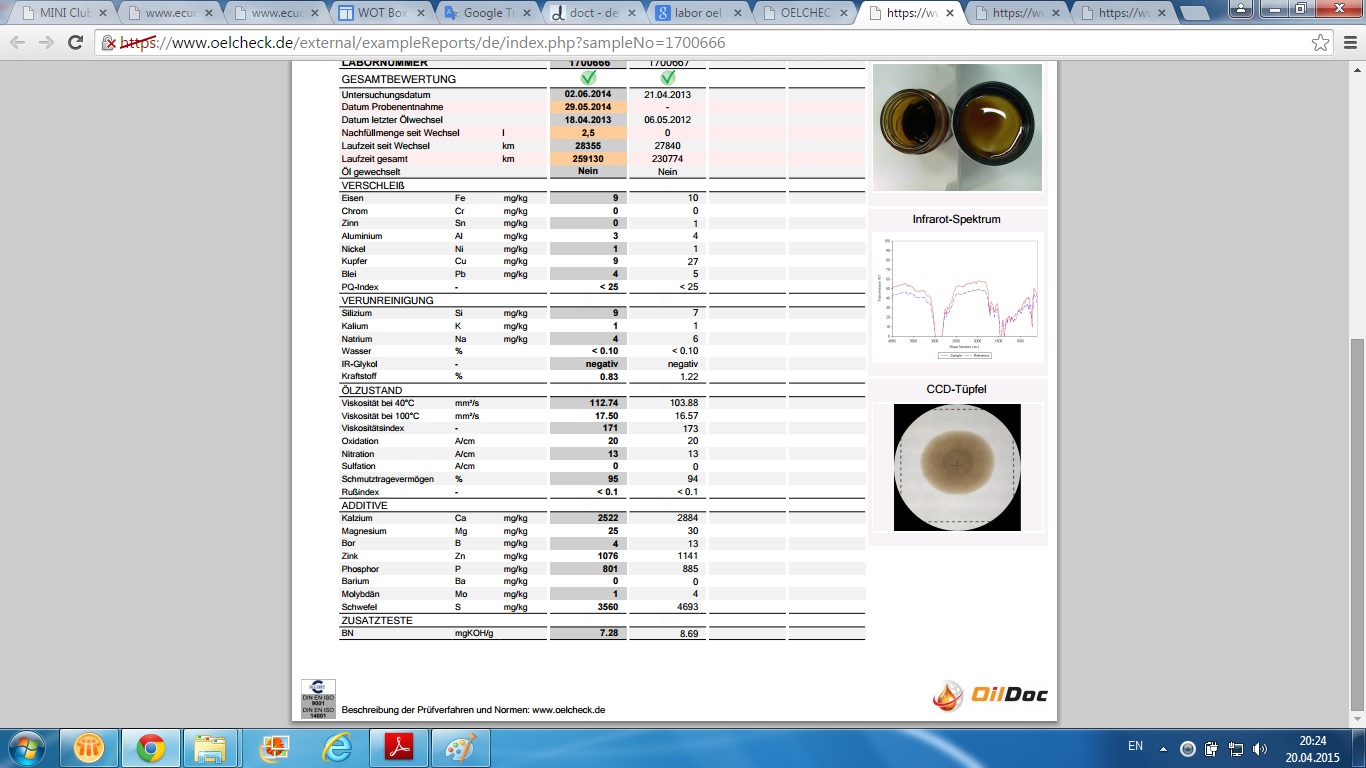

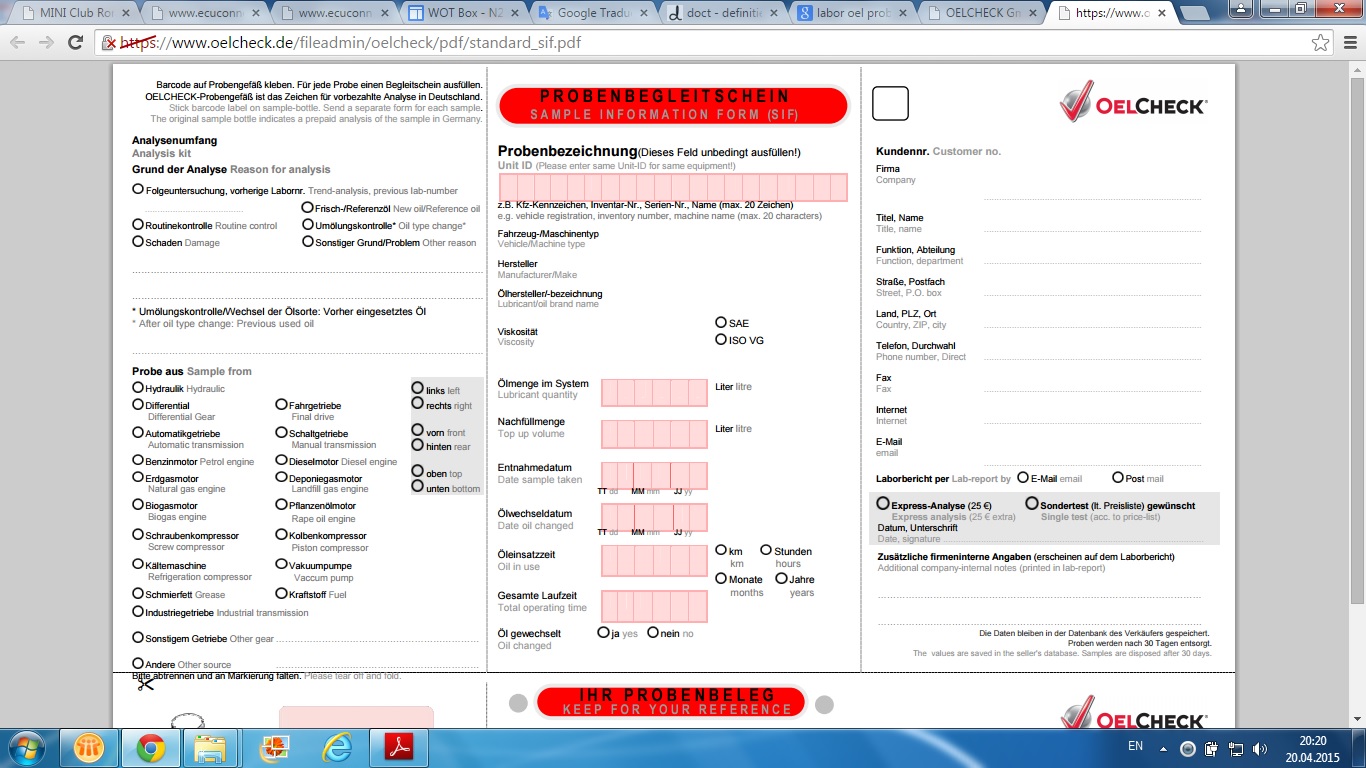

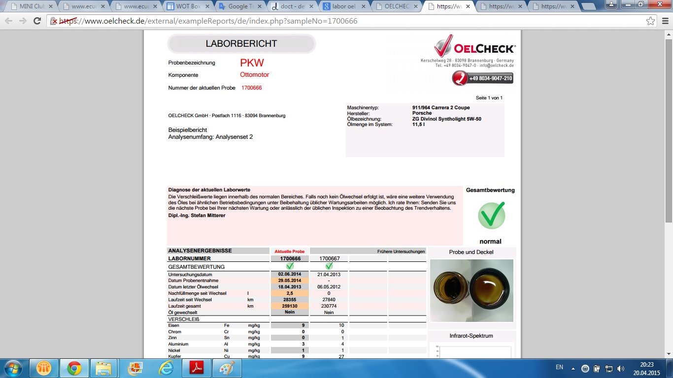

Eu schimb uleiul la utilaje la 500 ore de functionare, echivalentul a aprox. 40.000km.La autoutilitare Mercedes schimb la 24.000-30.000km functie de ce imi arata bordul.La turismele noi, Skoda VW, se schimba la 30.000km.La camioane Mercedes Actros intervalul de schimb de ulei este de 60.000km!!!!!!!!!!!!!!
Asa arata formularul de insotire si buletinul de analiza scos de firma din Germania cu care lucrez din cand in cand cand am dubii legate de calitatea uleiului.Ca sa nu credeti ca spun vorbe goale, am si formularul cu numele firmei unde lucrez atasat.
