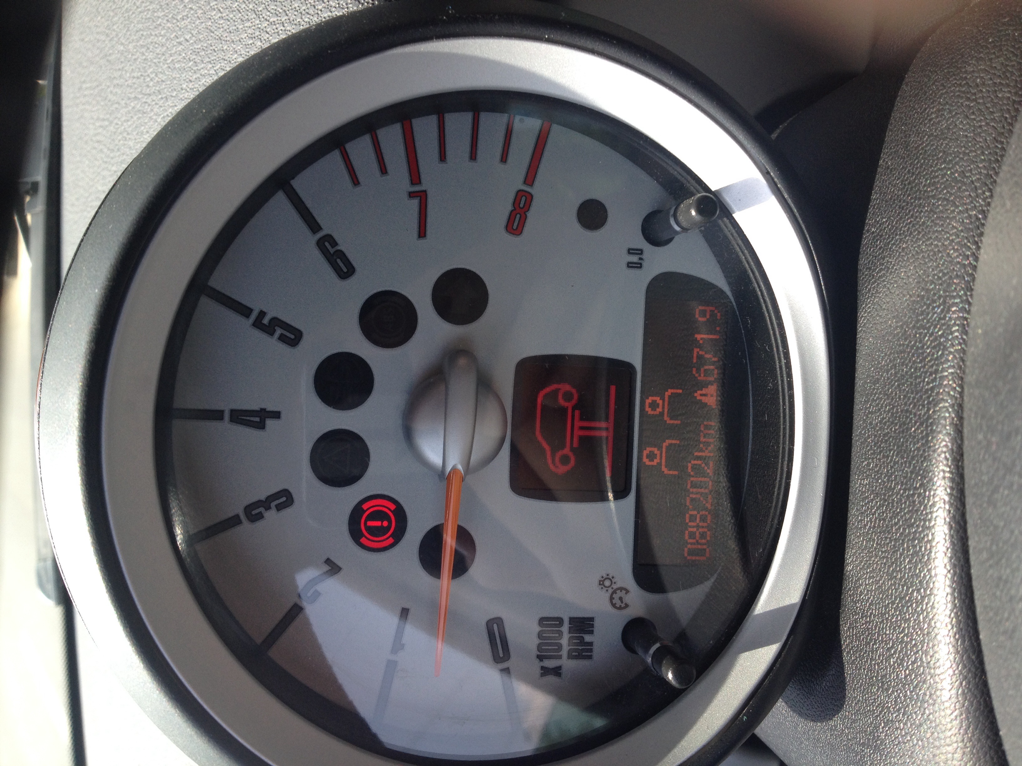

Salutare ! Am o mica problema cu un martor aprins astazi in mers, simultan cu un indicator la bord, atasez poza si sper ca s-a mai confruntat cineva cu treaba asta. Din ce am mai citit pe internet ar parea sa fie o problema cu placutele din fata. Mentionez ca le am schimbat acum o luna cu tot cu discuri, lichidul de frana e ok , cum scap de martor? Va multumesc

Din cate stiu, martoru respectiv te atentioneaza ca ai depasit intervalul de service(ulei filtre).e posibil ca tu sa le fi schimbat si sa nu le fi resetat din calculator..nu stiu f bine , nu vreau sa te induc in eroare dar cred ca asta e.avem colegi mai priceputi pe forum, mai bine astepti un raspuns de la ei.

Multumesc pentru raspunsuri. Revizia am facut-o la bmw filaret luna trecuta, ma asteptam ca ei sa faca si resetarea pentru ca de asta ma duc la ei, sa plec cu masina in regula. Trebuie sa spun ca intru in panica cand se aprinde ceva la bord.
Ps: cartea din torpedou nu o am altfel o studiam :(
Nu se stinge nici martorul de la frana de mana. S-au aprins in acelasi timp.

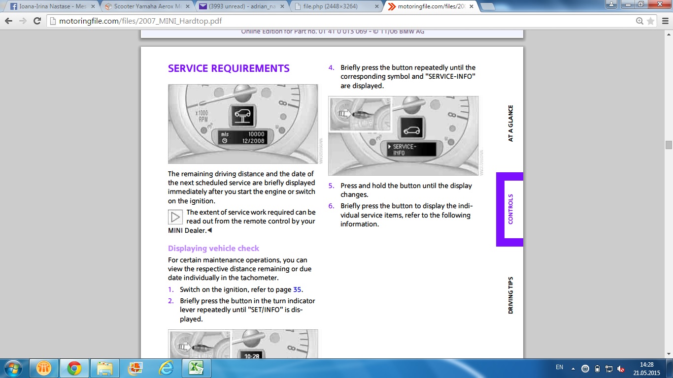

Martor placute frana uzate.Manualul utilizatorului t-il trimit eu in format pdf si online putin mai tarziu.
Re: Martor aprins
Aici manualul, pdf si online.
http://motoringfile.com/files/2007_MINI_Hardtop.pdf
R56 OWNER MANUAL.rar
(1.68 MiB) Descărcat de 285 ori
