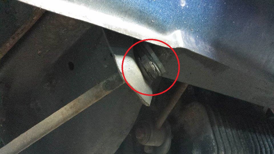

Salut baieti ,am trimis masina in Romania si a intrat in servis ,diagnosticul dat de mecanic :un rulment pe partea dreapta si un telescop si niste bucse care nu stiu cum se cheama si vreau sa dau comanda sa le schimb m-ati putea ajuta ? Este vorba despre acesta bucsa din poza .

mecanicul tau nu stie cum se comanda piese dupa seria de sasiu?
am schimbat asa ceva si toate piesele au fost comandate din UK

Mecanicul meu nu se complica pentru ca in Romania nu se gasesc piese si trebuie sa dau comanda eu .
