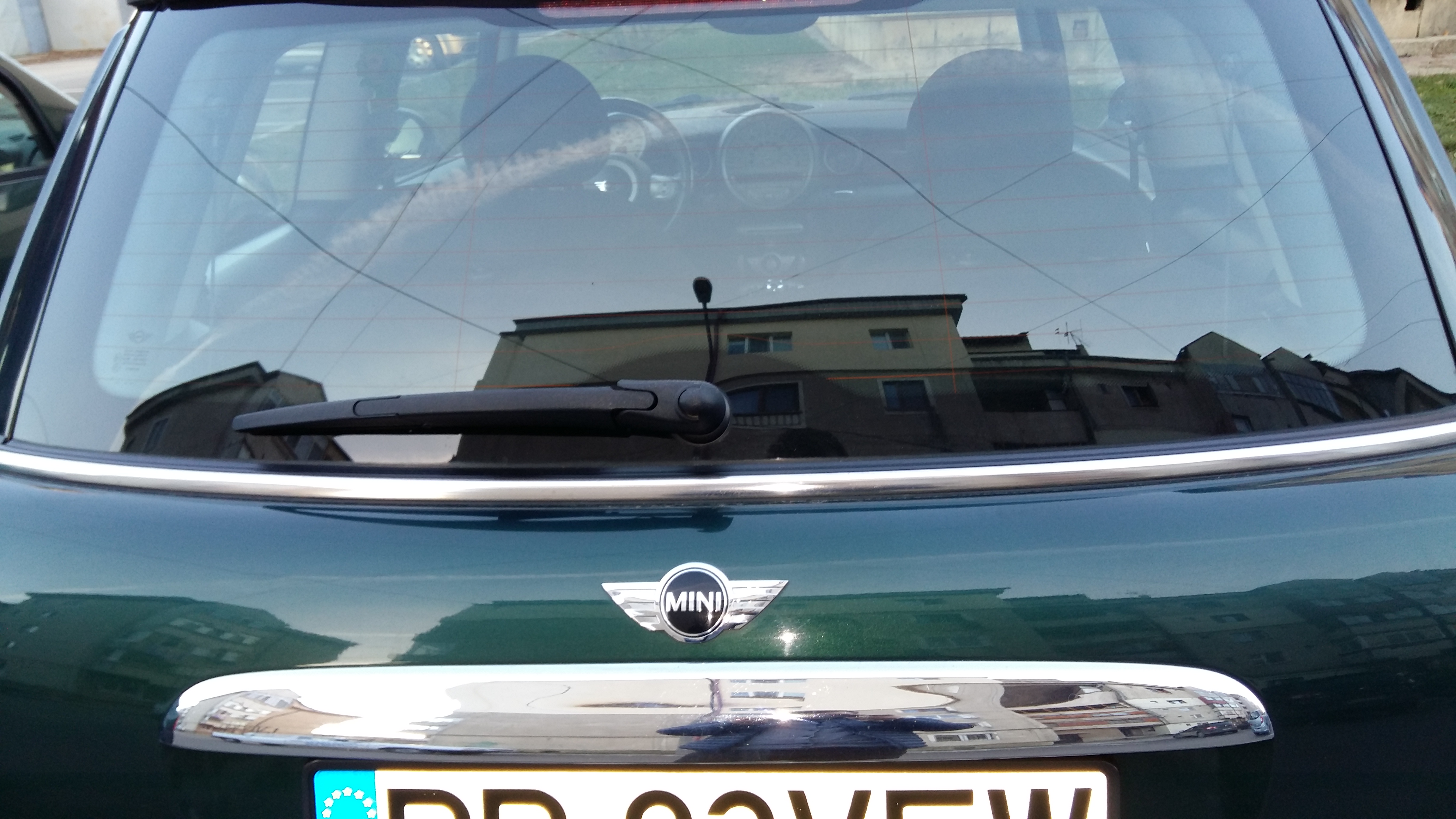

Dupa o băiță la spalatorie, am plecat cu urmatoarea problema:portbagajul se deschide singur. :D atunci cand descui masina, sare si portbagajul.il inchid si atat timp cat sunt la volan si se incuie usile automat nu sunt probleme.in momentul in care opresc si deschid usile, automat sare si portbagajul.si chestia asta se tot repeta la nesfarsit.intentionez sa ajung miercuri, joi pe la vreun garaj, pana atunci vreo sugestie??a mai avut cineva fantome d astea in masina?multumesc!

Nasol, am avut si eu problema asta si era din cauza circuiului de la buton + becuri numar. Garnituri uscate, contacte imperfecte, cand intra si apa, probabil se face un scurt pe undeva. La mine s-a rezolvat doar dupa ce am inlocuit modulul cu totul.

Cand spui modul te referi la toata bagheta asta de deasupra numarului unde sunt si luminile?

Exact. Desfa-o si tu si vezi care e prolema, ca e destul de simpla

Multumesc frumos.am rezolvat mai devreme fara sa dau jos modulul, cu un compresor.O minte agera mi a spus ca daca imediat dupa spălat au aparut simptomele inseamnă ca e plin cu apă.intr adevar a iesit apa ca la balamuc, si de atunci nu mi mai face, am incercat o in repetate randuri. Am in plan oricum sa schimb modulul dupa anu nou pentru ca portbagaju se deschide doar din cheie, am inteles ca e problema uzuală la modelul asta.
