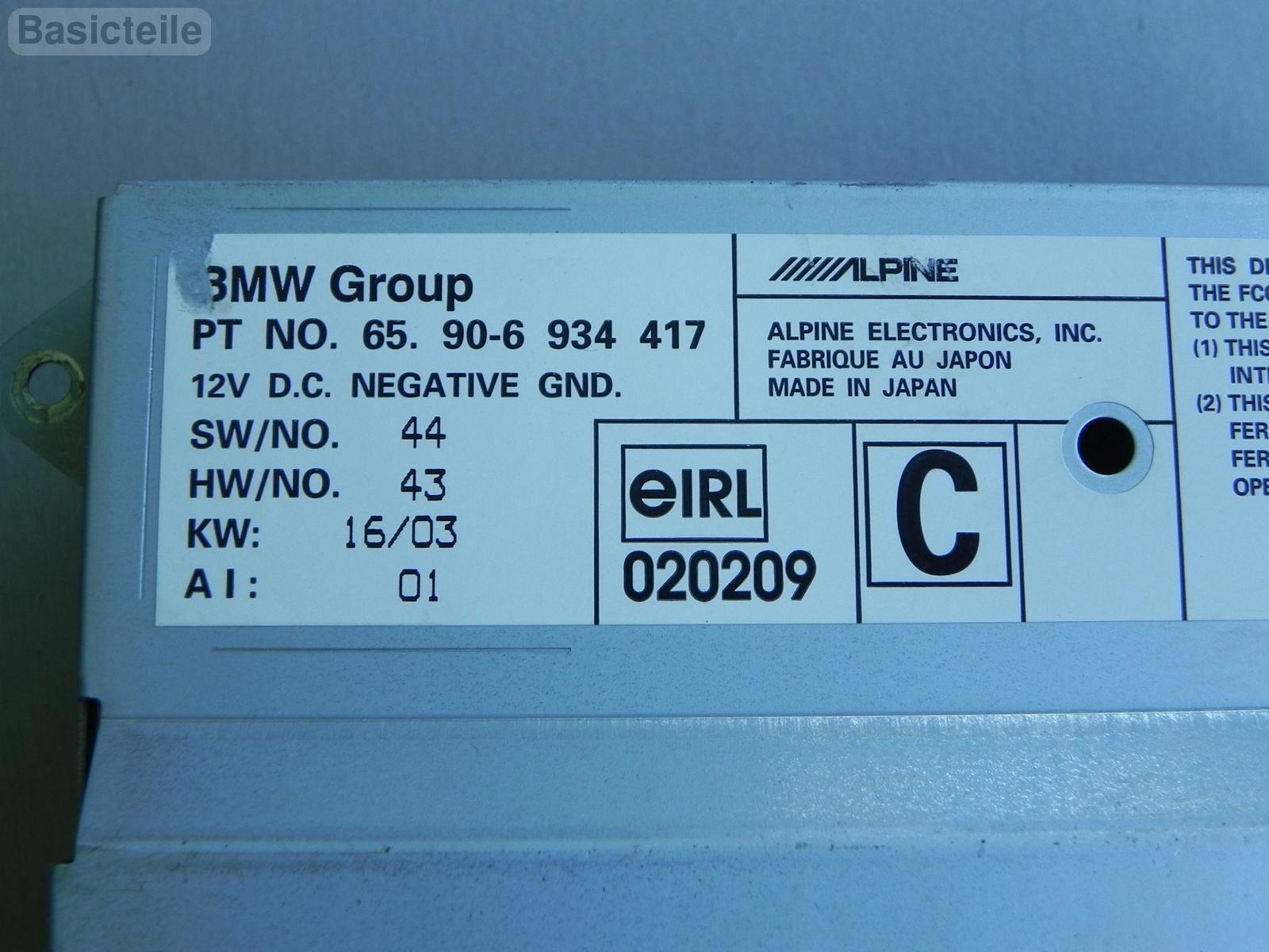

Ce este defect?display-ul din bord sau unitatea de sub scaunul pasagerului care contine DVD-ul???hnnk_ingrid scrie:Salutare,
Am si eu nevoie de un sfat/parere.Mini-ul pe care l-am achizitionat a venit si cu SatNav dar avea montat un casetofon aftermarket. Nenea vanzatorul zicea ceva de genul ca nu functioneaza in parametrii navigatia din cauza casetofonului, deci am pus inapoi casetofonul original si surpriza....tot nu functioneaza. Am mers si la BMW in service dupa ce am citit pe net ca ar trebui resetat comp de bord, insa dupa ce au pus-o pe tester mi-au spus ca e defecta unitatea de navigatie in sine. aveti idee unde pot fie sa gasesc o unitate de navigatie care sa nu-mi rupa buzunarul sau fie un service de electronice auto care poate si repara asa ceva?
Unitatea de DVD se potriveste de la BMW E46, si alte tipuri de BMW , fabricate in aceeasi perioada cu masina ta, si poti gasi la second hand una buna cu bani putini.
Da-mi toate detaliile,serie de sasiu,daca stii exact ce este defect,unitatea DVD sau display-ul,daca ledul rosu de la DVD se aprinde, etc.
Unitate noua costa cam 1700$, dar second bune costa in jur de 200-250Euro, sunt si pe OLX, tipul de aici are mai multe, toate MK4, deci se potrivesc la masina ta.

Display-ul este defect, ledul rosu de la dvd sta aprins. modelul de navigatie din ce am vazut este mark IV. ideea e ca atunci cand display-ul este pus sa arate datele computerului de bord gen consum, temp , etc , functioneaza dar in momentul in care incerc sa intru fie in setari fie sa aleg o adresa se blocheaza iar apoi se face verde sau imi afiseaza jumatate ceva jumatate atlceva dar invers...si am vazut ca varianta de soft ar fi SW 4- 1\...
Re: Promleme SatNav
m-am uitat pe ebay, sunt cateva de vanzare de la 130Euro la 350Euro, cel de 130Euro este fabricat in 2001, cel de 350Euro este fabricat in aprilie 2003, este cel mai nou , din cauza asta cere asa de mult.Masina pe care a fost montat a fost fabricata in septembrie 2003.Probabil ca merita, desi vanzatorul este din Letonia.

am discutat cu "guru"electronicii de pe MINI, a zis ca este 80% posibil sa fie defecta unitatea de DVD, mai exact unitatea grafica din el, deci cel mai bine ar fi daca poti imprumuta o unitate de DVD de la un MINI ca al tau, sa-l montezi si sa-l probezi,daca defectul se pastreaza sunt defecte cablajele sau display-ul, dar posibil sa fie unitatea DVD.

Dupa lupte seculare am revenit cu detalii, aparent este defecta doar unitatea optica fiindca cineva a varsat o sticla intreaga de suc in ea, (am scos unitatea de sub scaun, am curatat-o si din pacate tot nimic)...partea buna este ca am gasit un service care repara asa ceva si voi merge luni sa o las la reparat. Acum am mai observat 2 chestii si voiam sa va intreb daca ati patit voi asa. Prima este ca aparent curge putin lichid de la cutia de servo( in sensul ca nu lasa pete sub ea insa cand am ridicat masina in service se vedea ca era umed in zona aia, e normal??

Am rezolvat cu navigatia, am fost la Mura electronics care se ocupa fix cu navigatii si in doua ore am primit navigatia inapoi reparata si updatata. Se poate inchide thread-ul, multumesc frumos pentru raspunsuri
