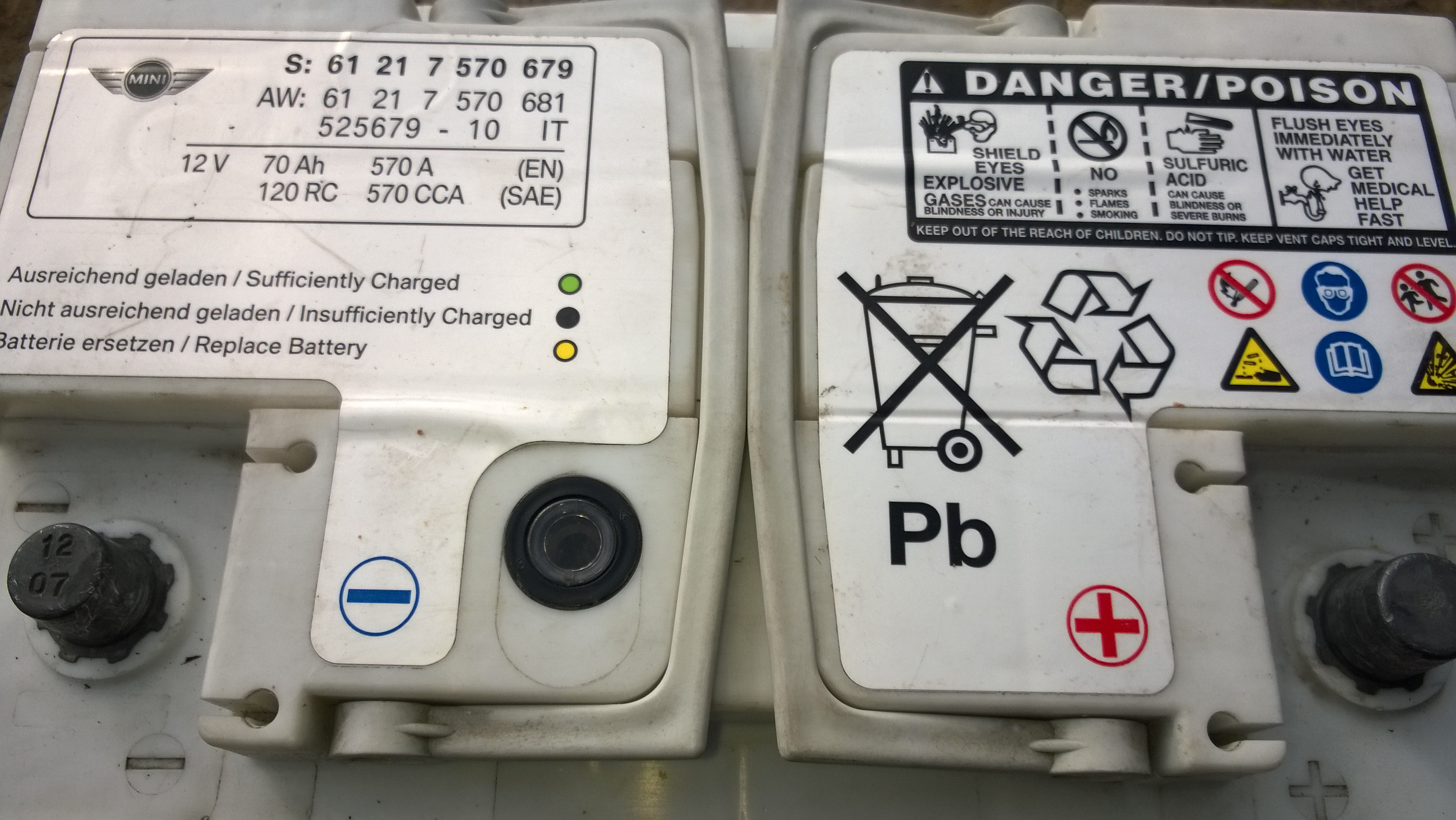

Salut.Bateria din imaginea alaturata si-a incetat definitiv si ireversibil activitatea.Vanzatorul autorizat Varta,Moll,Exide...etc de la care eu am cumparat in trecut,mi-a recomandat o baterie AGM,motivand ca in urma cautari pe site-urile producatorilor aceast model fiind singurul rezultat.In cazul in care eu as cumpara o baterie fara AGM,dar cu acelasi amperaj, nu-mi poate oferii garantie :shock: Masina in speta este un MINI One R56,2007,70kw,fara Start and Stop.Pe realoem,conform VIN,am urmatoarele rezultate:55Ah,60Ah,70Ah,70Ah AGM.Merita,sau mai bine spus,e necesara o astfel de baterie in conditiiile date?Multumesc.

da...o baterie normala 55A preferabil romaneasca Rombat :!: , vezi ca e una cu 3 ani garantie

Daca tot ati adus in discutie Rombat,Caranda, am gasit un Rombat Premier 70Ah la 300lei cu 3ani garantie,Caranda aproape la fel dar 2 ani garantie.Totusi revin la nelamurirea mea,AGM sau normala?
Re: inlocuire baterie
AGM este o tehnologie pentru o baterie Long Life, asta-i tot.

Am rezolvat cu bateria,am cumparat,din motive de patriotism :roll: si a garantiei de 3 ani,Rombat Premier 70Ah,curent pornire 680,transport,montaj,300lei cu baterie la schimb.Avantaj 200lei fata de una cu AGM,numai buni pentru avans myMINIdays.
