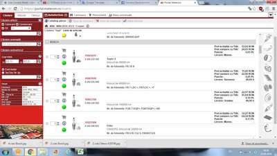

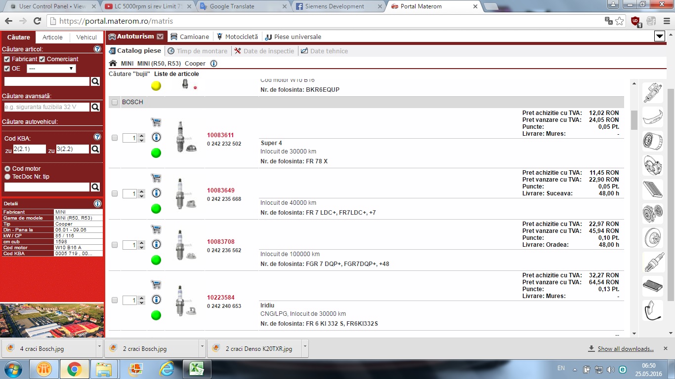

@Cristi-in functie de tipul de bujie se recomanda schimbul ei la diferite rulaje in km.La Bosch, 2 electrozi se recomanda schimbate la 40.000km,la 4 electrozi pot fi cu rulaj de 30.000km sau 100.000km, functie de materialele din care este fabricata.
Mai jos ceva extrase din catalog:

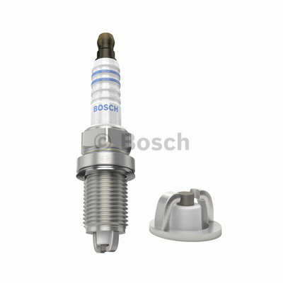

4 craci BoschFGR7DQP.jpg (8.84 KiB) Vizualizat de 6603 ori

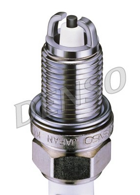

2 craci Denso K20TXR.jpg (22.8 KiB) Vizualizat de 6603 ori

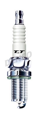

1 crac Denso K20TT.jpg (10.3 KiB) Vizualizat de 6603 ori
