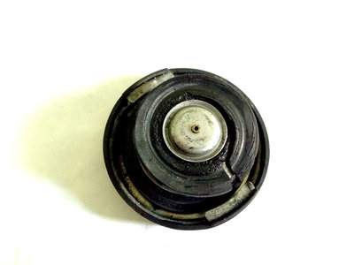

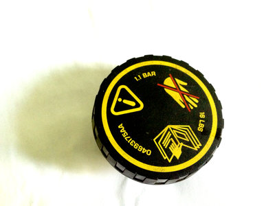

Inainte sa te sperii, citeste ce am patit eu, mai jos. Daca nu e asta, poti merge mai departe cu investigatiile si cheltuielile.
Busonul ala mi-a fiert motorul, mi-a evaporat apa din vasul de expansiune si a facut-o sa bolboroseasca.
Citatul de mai jos este extras din topicul pentru masina mea http://www.mymini.ro/myforum/viewtopic.php?f=8&t=2505
AdrianTC scrie:
Buson circuit racire. Acest buson de 32 de lei mi-a dat mari batai de cap. Din cauza garniturii sale vechi si fisurate se evapora pe acolo lichid de racire si ramaneau segmente ale instalatiei fara lichid. Din acest motiv motorul se supraincalzea si electroventilatorul nu declansa corect. Am aflat de unde e problema dupa ce am fimat clipul de mai sus pentru ThrottleChannel.com si forja a facut sa creasca presiunea in instalatie si sa sara de tot garnitura de la buson. Initial am crezut ca am ars si garnitura de chiulasa, dar am avut mare noroc si totul e ok.
Rezistor electroventilator. In vara lui 2015 am avut probleme cu racirea atat din cauza busonului, cat si din cauza unui rezistor intrerupt, plus lipituri oxidate si aproape rupte/dezlipite la niste fire de la electroventilator. Manopera e foarte complicata pentru ca trebuie demontat tot botul masinii.

Adrian mi-ai redat putina speranta, voi comanda un buson.... macar sa fie doar aia problema
Astazi aveam in plan sa merg la service dar vreau sa testez si recomandarea ta
