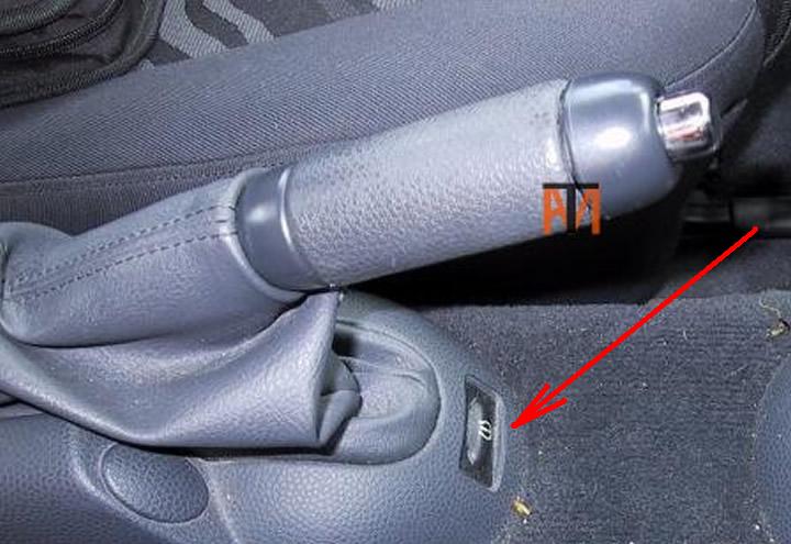

Am si eu o probelma. Ieri mi s-a aprins martorul care indica presiunea scazuta in peneuri. Am verificat presiunea, am adus-o la cea initaiala, insa martorul nu s-a stins. Am Mini r50. Din cate am inteles, ar trebui sa am un buton pentru a reseta eroarea, dar nu mi dau seama unde.

Aici in poza, si dezarhiveaza si manualul utilizatoruilui, la pagina 66, 67, 68, gasesti info de care ai nevoie.

Iti multumesc mult pt ajutor! Daca nu ma descurc, revin. :lol:
