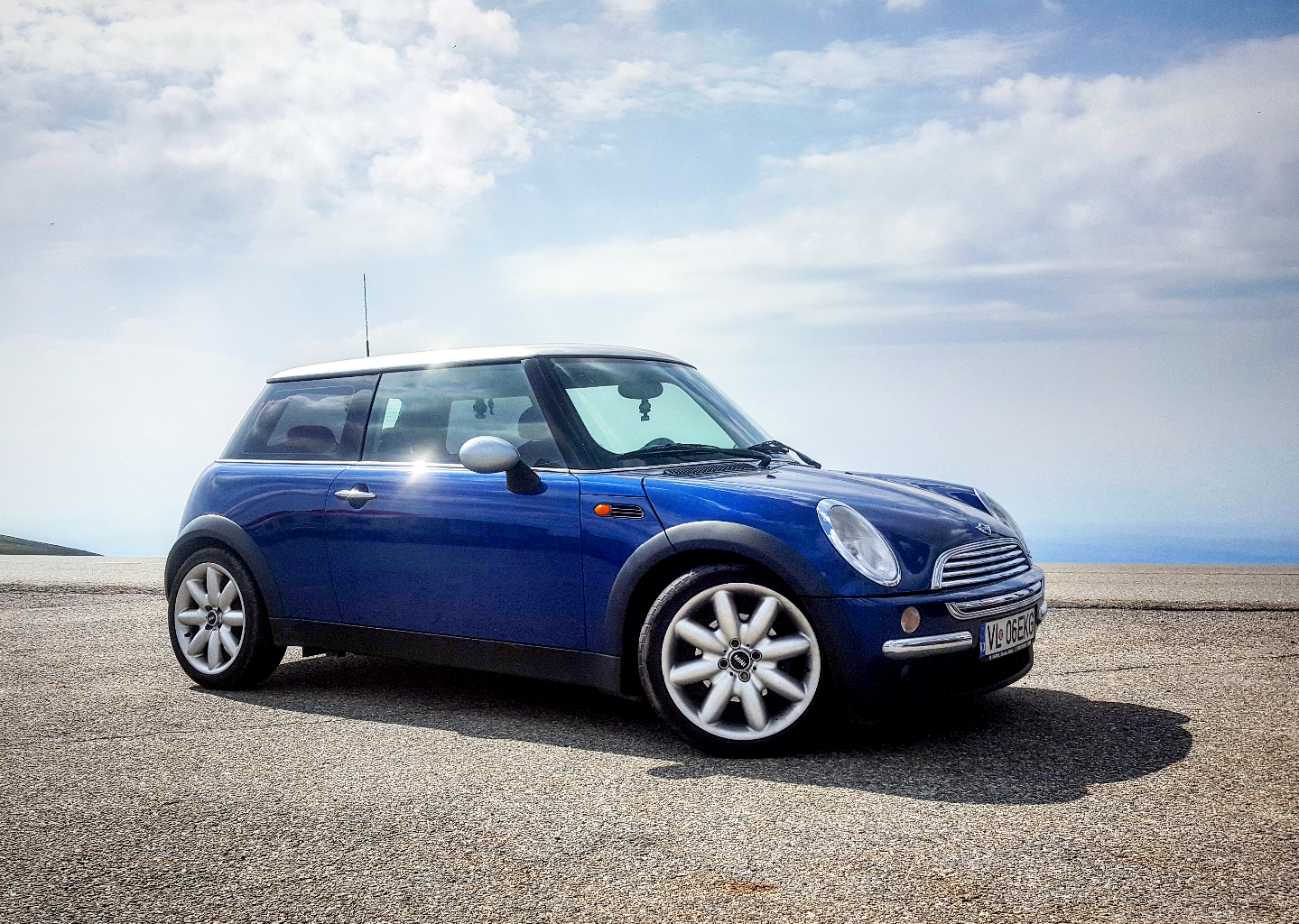

In alta ordine de idei, am fost in weekend putin pe Transalpina pentru ca eram in zona.
Atasez si cateva poze facute cu telefonul, ca mereu imi e lene sa scot aparatul din geanta.
