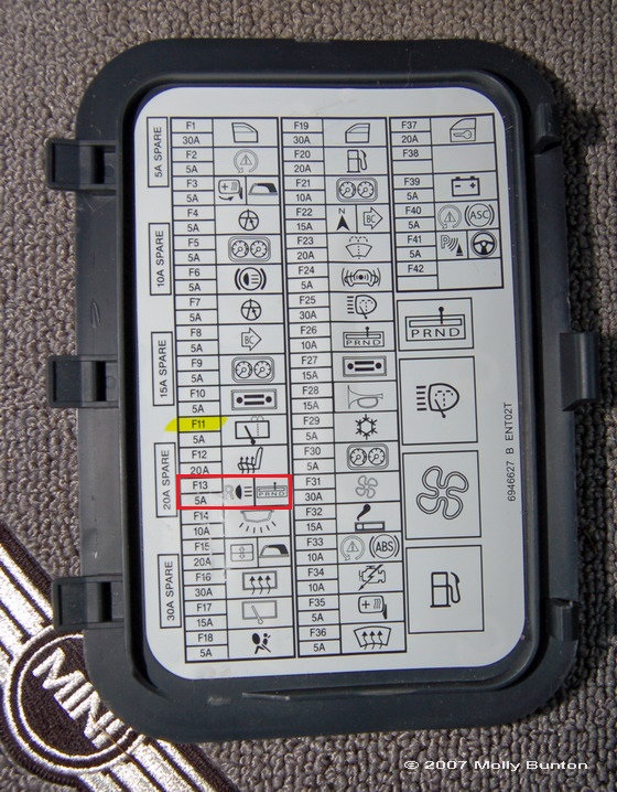

va salut.
am un MINI countryman 2013
nu imi mai merg senzorii pe spate si nu se aprinde nici becul de marsarier ... sa fie siguranta? astept niste raspunsuri. si daca ar fi siguranta. care ar fi accea?
MiniRC31
Mesaje: 815
Re: senzori parcare
Mesaj de MiniRC31 »
salut,
pe partea stanga in dreptul piciorului stang ai tabloul de sigurante, pe capac ai toata informatia necesara.
dupa cum vad eu ar trebui sa fie F13/5A
