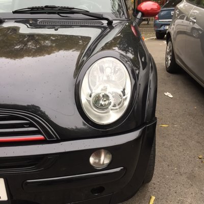

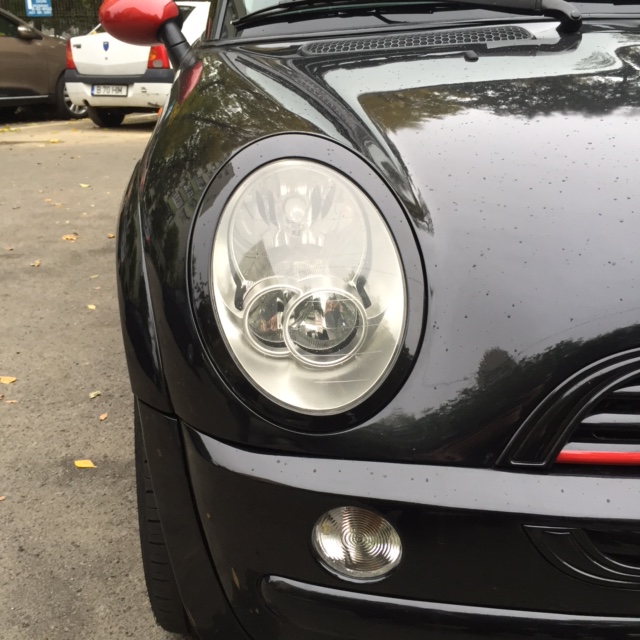

nu ai gasit xenonul cu lupe daca tot te-ai decis sa le schimbi?
Re: Sunt si eu printre voi!
Sincer, l-am gasit!
Dar erau cam de 4 sau 5 ori mai scumpe!
Ai momente cand ai mai multi banuti in buzunar, momente cu mai putini, eu eram in vacanta
deci cu mai putini!
Mi-au placut astea, le-am luat. Si nu regret, chiar imi place cum arata.
Sigur ca si cele cu xenon sunt superbe!

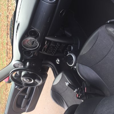

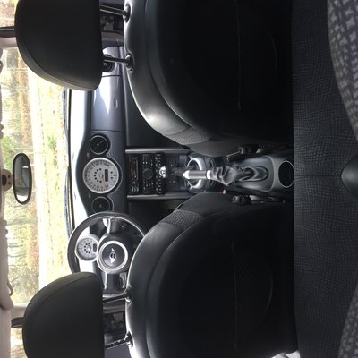

In sfarsit si cutia de viteze manuala!
Fan ///M
2 ani lucrati intr-un centru Porsche
Dar deocamdata pentru prima oara Mini Cooper R50 and love it!
nice!
N-ai modificat nimic da la cutie automata la manuala???ma refer la electric .
Salutare,
Modificarile sunt:
Cutia in sine, sistemul electric de pe motor, planetarele, tot ce inseamna pedale si maner de cutie.
O data partea mecanica schimbata, trebuie re softat cip ul motorului pentru a lua in seama modificarile, adica nu mai imi apare pozitia cutiei automate pe vitezometru, tutometru se aprinde la 6750tur/min in loc de 6000.
Nu e greu deloc de facut, ma speriasem putin la inceput dar chiar e foarte usor!
Modificarile sunt:

Buna treaba, felicitari.
Asta inseamna ca avem printre noi un specialist in NCSExpert, WinKFP,nu oricine stie ce este ZCS cod,cum sa-l gaseasca, cum sa codeze EWS si Kombi, si sa scrie in DME softul pentru cutie manuala.Daca ai facut-o tu atunci jos palaria.
Nuuuuuu, nu primesc laude pt ceva ce nu stiu!
Partea mecanica, deci strict manopera de inlocuire cutie automata cu cea manuala, e la indemana oricarui mecanic, caroseria fiind prevazuta pentru ambele versiuni, trebuie doar sa faci rost de toate piesele necesare. Dar la cate dezmembrari avem in tara
Apoi vine partea cu softul! Am dat printr o cunostinta de o persoana ce colaboreaza cu bmw in mod direct. Si chiar e bun, a durat re softarea 30 de minute!!!
Banuiam ca e posibil, am avut un prieten cu un m3 e36 3.2 care avea cutie smg1, si care a schimbat o cu cutie manuala.
Ideea este ca imi place masinuta asta, si nu doream sa o vand doar din cauza cutiei automate, dar sincer aceasta cutie cvt e groaznica!!! Pe langa tot ce citesti pe net despre fiabilitatea sa, este extraordinar de lenta si consuma o gramada!!!
