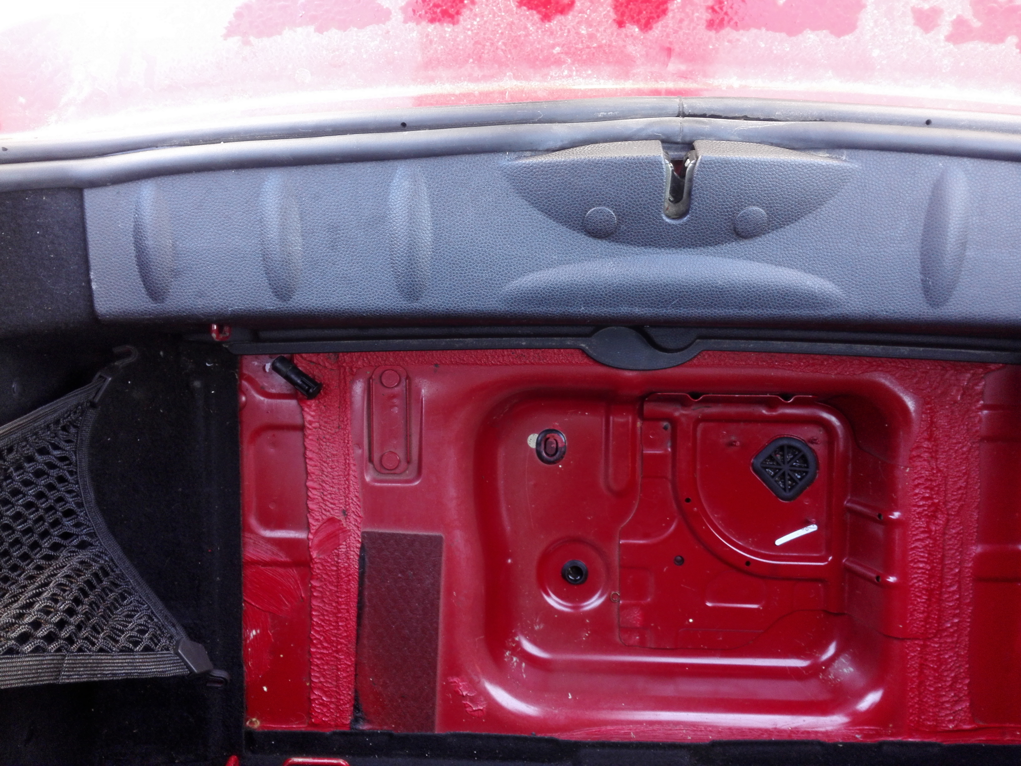

Am gasit gaura de scurgere acoperita, am curatat cat am putut si rezultatul se vede in poza
Pana la birou s-a scurs toata apa, am ridicat hayonul si nu se mai scurge nimic pe sus.
Urmeaza un detailing cat de curand si atunci desfac toate plasticele si curat cum trebuie si interiorul si chederele si izolez ce e de izolat.

Eu nu am update aici pentru ca aparent apa ori intrase inainte sa repar hayonul (avea o balama rupta cand am cumparat masina, am schimbat-o imediat), ori se strangea in hayon si apoi se scurgea incet pe langa plastice.
Dupa ce am desfundat gaura de scurgere de la mijocul hayonului nu am mai avut nicio problema, am tot verificat zilele astea cand a plouat si nu a mai intrat apa.
