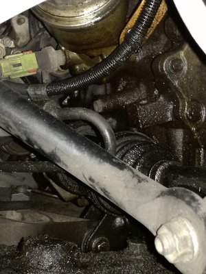

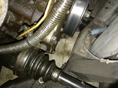

Problema principala: umezeala pe partea din "spate" a motorului, ulei prelins pe toata partea de sub motor(planetara, brat, etc)
La inceput am presupus ca este "problema" cauzata de schimbul de ulei si schimbul de filtru care a fost facut cu vreo 3 luni inainte de a trece in posesia mea asa ca nu i-am dat importanta, mizand ca se va usca..dar nu a fost asa...nu a disparut .... apoi am crezut ca pierd ulei din cutia de viteza pe langa planetara, nici asta nu pare a fi....
"vinovatul" l-am identificat cine este: garnitura de pe capacul de motor, comandam si inlocuim de urgenta!! pozele vorbesc de la sine :o

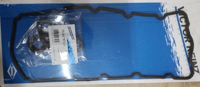

Victor Reinz e cel mai bun ,garnitura e din cauciuc si are si oringuri pt gaurile de la bujii .....nu e foarte usor de schimbat si se strang la mana ,nu trebuiesc schimbate suruburile,normal ca folosesti degresant cel mai bun e spay-ul de curatat discurile

Multumesc Sharpe pt sugestie! "piesa" a sosit !
Garnitura capac Mini Cooper

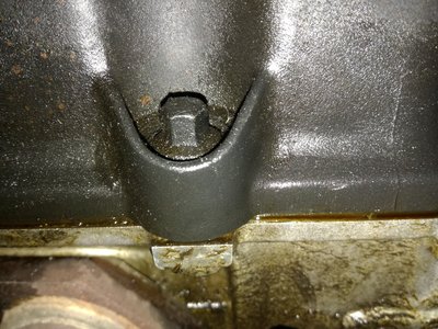

In prima fotografie, capacul este fisurat?? sau asa mi se pare mie :?:

ti se pare :) este doar o imbinare asa o vad eu :), dar o vad cand o dau jos... sper cat mai repede posibil!!
Shaper, Adrian ne poate zice daca acea verticala este "normala" in zona aia...ca ei sunt satui de capace de motor de Mini
Re: Garnitura capac motor - W10B16 - Mini Cooper
Daca nu e "Shaper"-banuiesc eu cine este -eu zic ca este o fisura , usor de vazut daca maresti poza la max.

adrian scrie:Daca nu e "Shaper"-banuiesc eu cine este -eu zic ca este o fisura , usor de vazut daca maresti poza la max.
Bun asa rau, mai Adrian si acum imi zici? :lol: :lol: :lol: :lol:
hai ca ma pun sa caut capac de motor...asta imi mai trebuia acum ... capac de motor sub brad :D :lol: :lol: :lol: :lol:
mai studiaza la fata locului, spala si da cu degetul, nu te lua dupa poza, poate e doar o urma din turnare.
eu sunt tanar si vad bine, am dat zoom maxim, nu bag mana in foc ca e fisura :P
