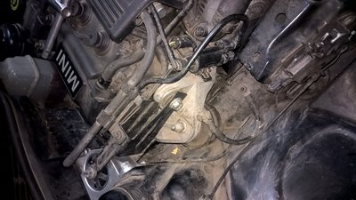

Revin cu o noua problema. Am schimbat recent un tampon la motor (am atasat o poza cu cel schimbat) si s-a amplificat foarte tare un zornait care se auzea si inainte. M-am gandit ca este de la acest tampon, dar s-a amplificat si mai tare zgomotul la relanti.
Cred ca se aude surubul din interiorul tamponului, care are un joc foarte mic si face rezonanta cu caroseria masinii. Daca il tin putin fortat nu se mai aude.
Nu stiu ce sa-i fac sa elimin acest zornait, care este foarte deranjant.

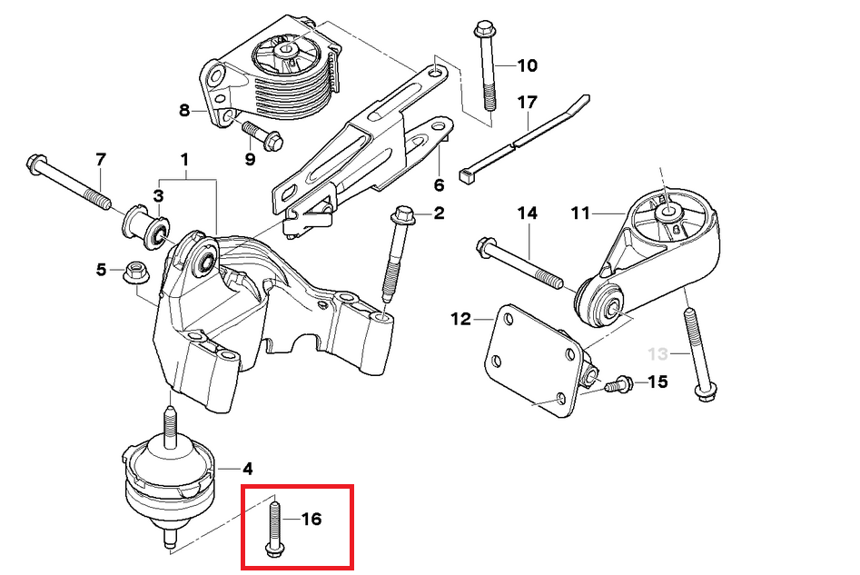

tamponul este nou, dar eu l-am schimbat pe cel de sus, care se prinde langa amortizor cu suruburile 8 si 9 din acea poza.
Dar asa cum mai spunea un coleg mai sus, cred ca problema este de la bucsa nr 3.

O sa verific si restul tampoanelor. Astazi am comandat bucsa nr 3 din desen, de la suportul motor. Sper sa scap de zornait dupa ce o schimb.
