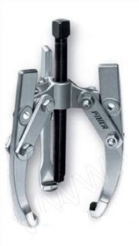

Iani scrie:Eu am introdus bucsa cu o presa si inainte am dat-o cu veselina.
deci sa inteleg ca "fac fata" cu un extractor ca in imagine? desigur o suprafata mai mare pe zona de presare si nu direct acel filet

Mesaj de Iani »
cu ceva asemanator am facut si eu operatiunea. Incearca sa impingi cu ceva care sa aiba diametrul bucsei de cauciu, nu doar in bucsa de metal, ca risti sa se desprinda de pe cauciuc.
