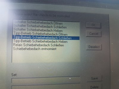

Cred ca trebuie facute comenzile astea din tester ca sa " invete" din nou pozitiile de deschidere si inchidere.
trapa 5.jpg (46.81 KiB) Vizualizat de 2784 ori
