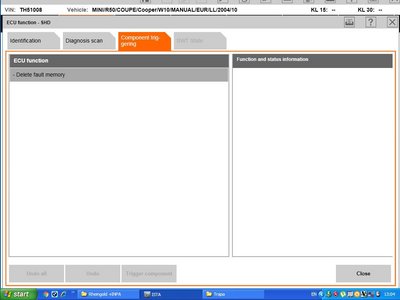

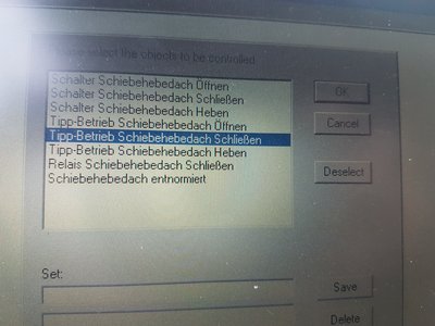

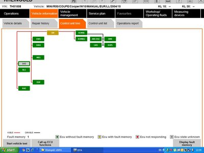

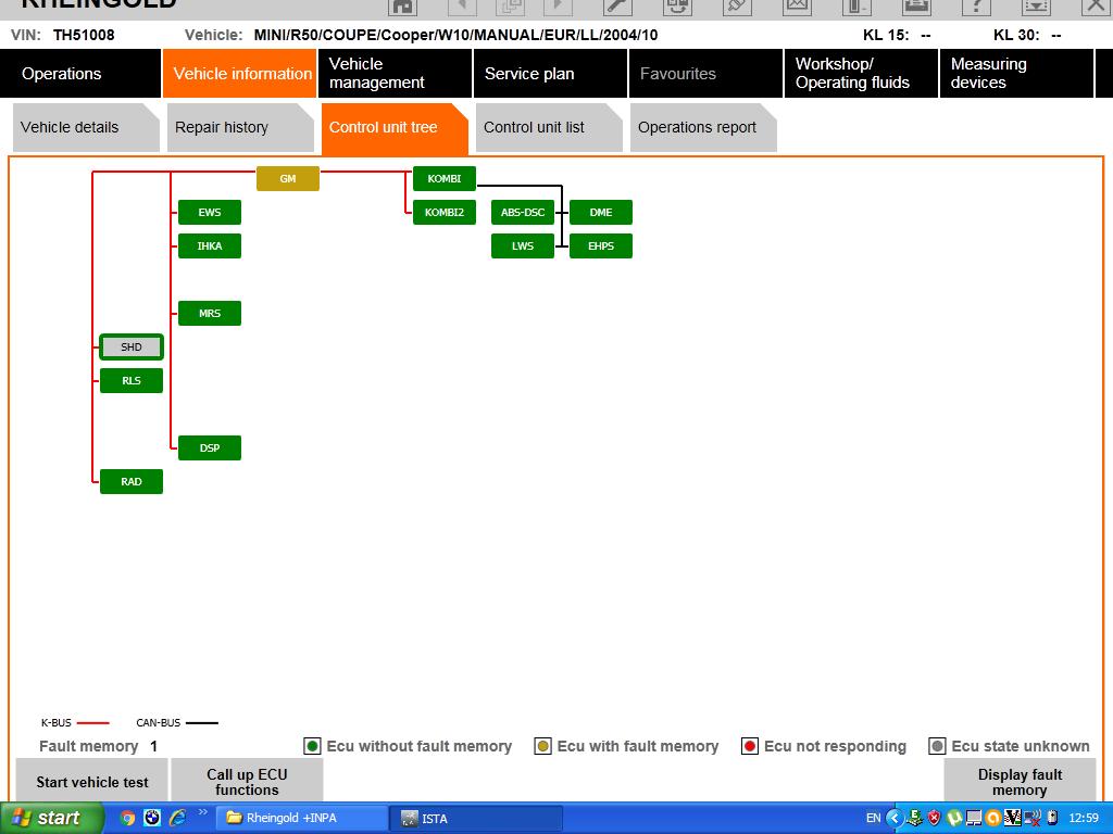

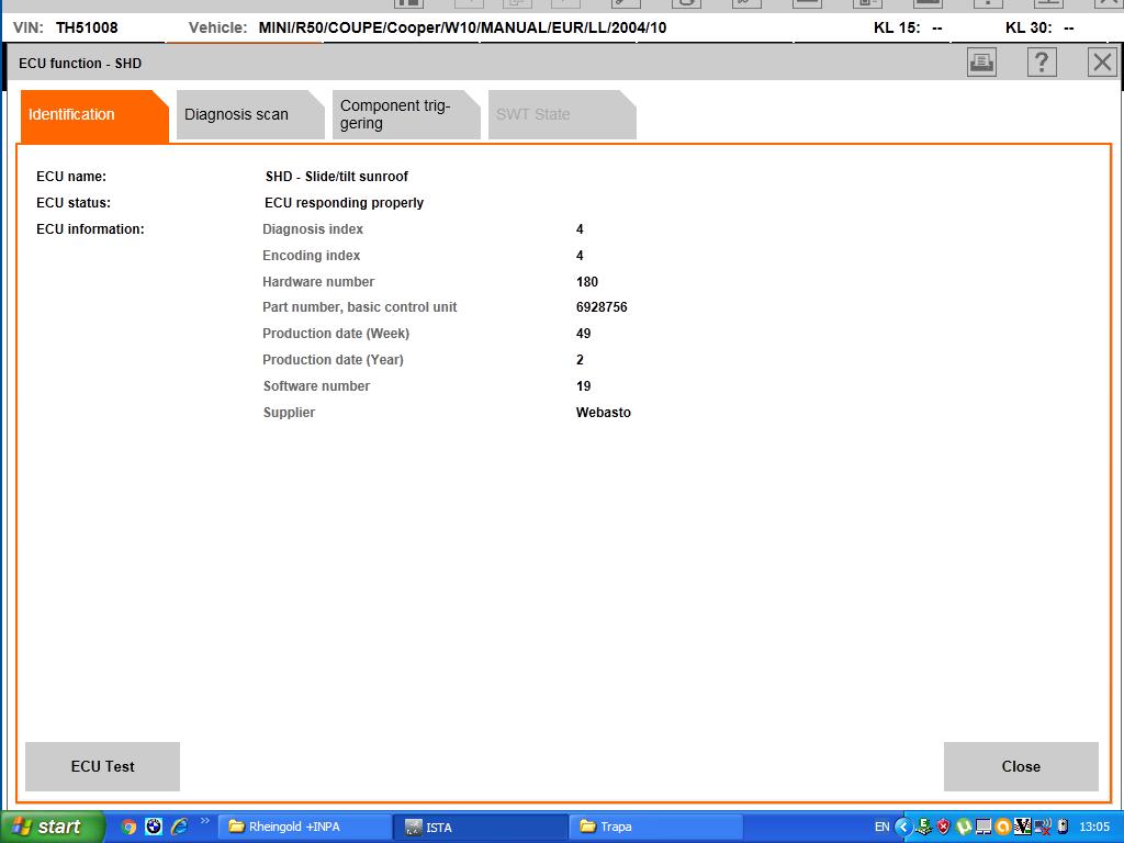

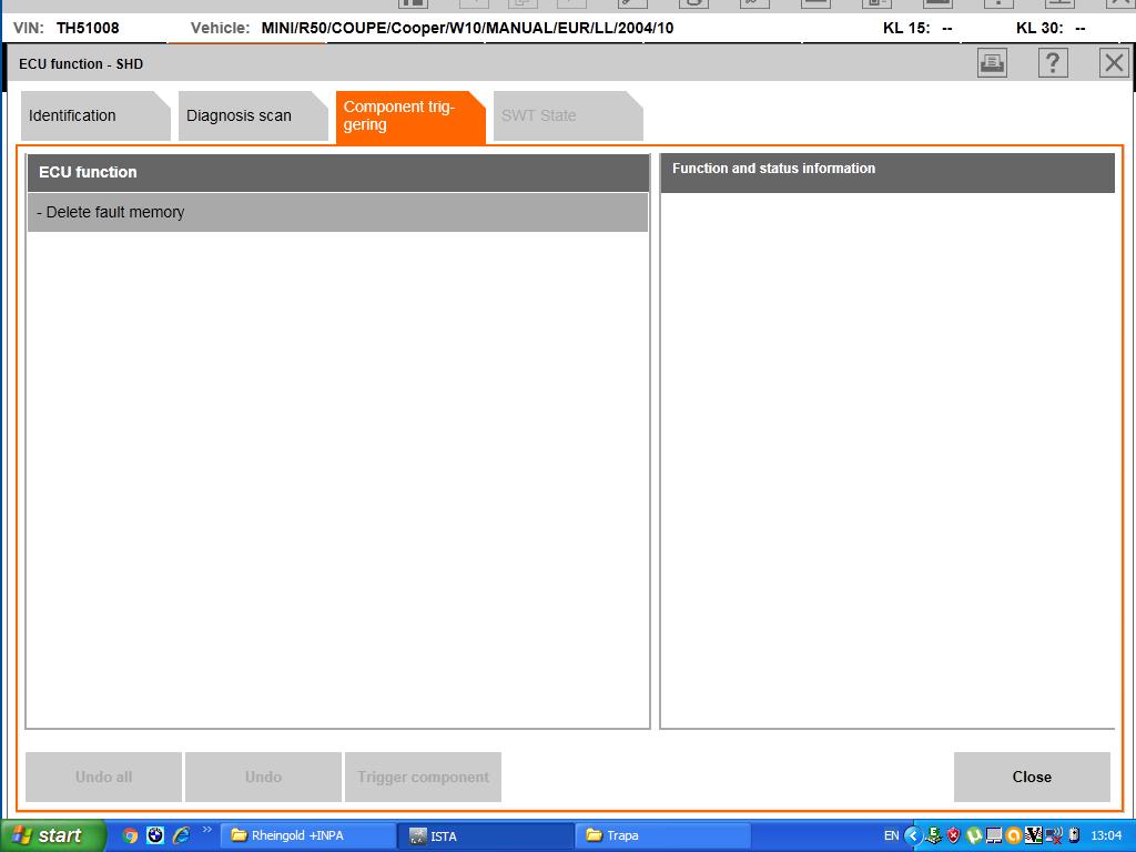

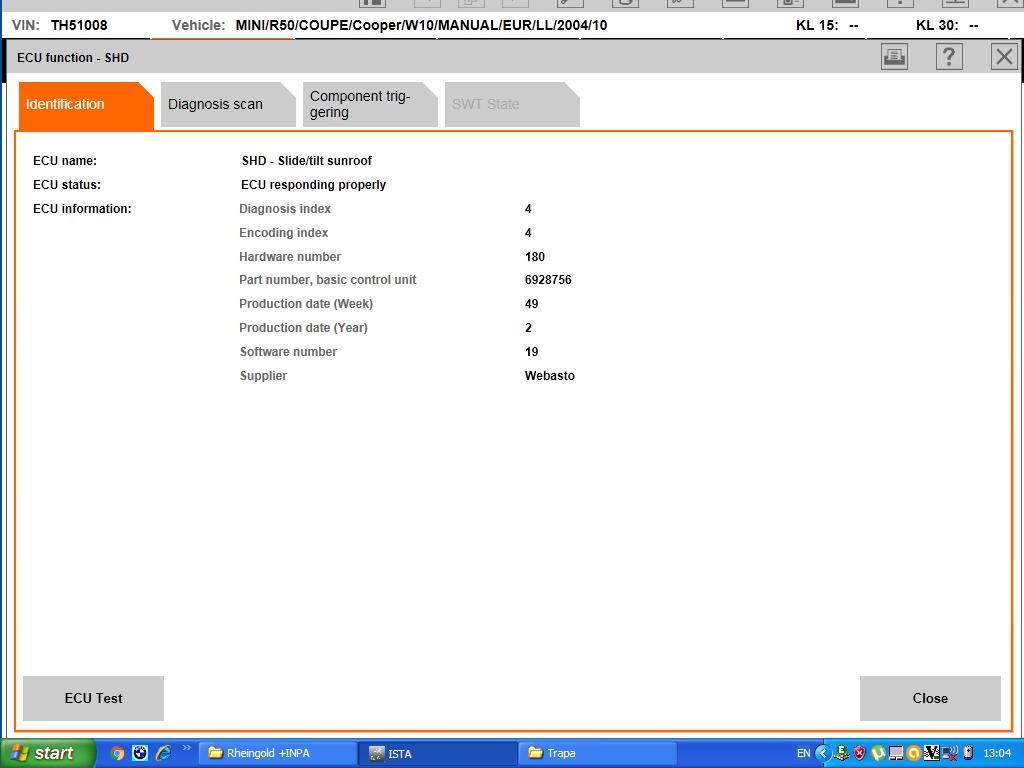

Trapa se monteaza, nu trebuie codata, dar trebuie facute doar testele cerute de programul de diagnoza.
Astea sunt testele care se fac:
Restul de chestii cu diagnoza le poti vedea aici, modulul de trapa se numeste SHD(de la denumirea germana Schiebedach)
Desidur se va face diagnoze de erori si stergerea lor daca sunt cele vechi de la trapa anterioara.
Diagnoza din poze este facuta pe masina mea.
