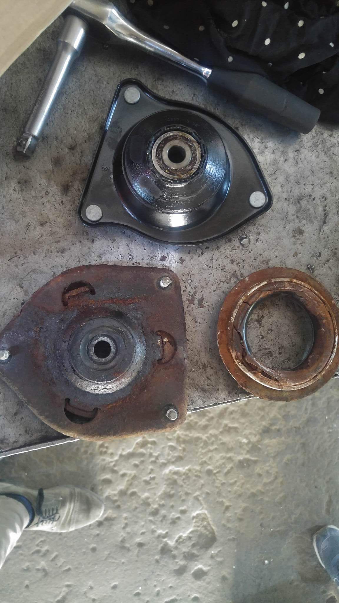

Buna ziua Ma numesc Ingrid si tocmai mi am cumprat un Mini One din 2001 .Va rog sa ma ajutati cu urmatoarea problema.Din cate am inteles sunt stricati ambii rulmenti sarcina deoarece cand trag stanga sau dreapta de volan se aude un tronc.Am comandat si nu se potrivesc desi am luat exact codul :( Am atasat poze cu cele vechi si cele noi abia cumparate. Cum sa caut exact modelul acela?Nici la service nu au gasit.

Seria de sasiu si te ajut

Buna
WMWRA31060TA11720

Cod piesa 31306758309 am gasit pe prod Corteco dar si alea pe care le-ai cumparat sunt bune numai ca sunt model nou si trebuie adaugate si piesele : 31301507220 + 31306759242

Buna am cautat rulmentul dupa codul dat de tine dar nu se gaseste sau nu am gasit noi pe nici un site sa dam comanda nu este disponibil produsul. Am si vorbit cu ei si ne dau varianta care am cumparat o noi. Cunoasteti alte site uri de unde putem achizitiona?Si la ce avem noi ne poti trimite niste linkuri cu ce sa mai cumparam ca sa mearga combinat? Multumesc

dar service-ul unde reparati masina nu se descurca .....ei doar monteaza ? nu exista piesar sau sef service care sa faca ceva cu prb dv.....degeaba v-am dat eu codurile de piesa daca mecanicul respectiv nu intelege ....cautati alt service

Buna seara. Noi suntem din Barlad...si nu prea se gasesc Mini pe aici....am fost la mai multe 'piese auto' am vorbit si pe net pe mai multe site uri si nu se gaseste corteco 8000542 inainte de 2003....doar sa comand din Anglia dar e mult mai scump....daca nu gasim ne gandeam sa combinam cum ai spus si tu piesa cumparata cu ce ziceai tu...oricum dupa Paste o sa ne ocupam..
