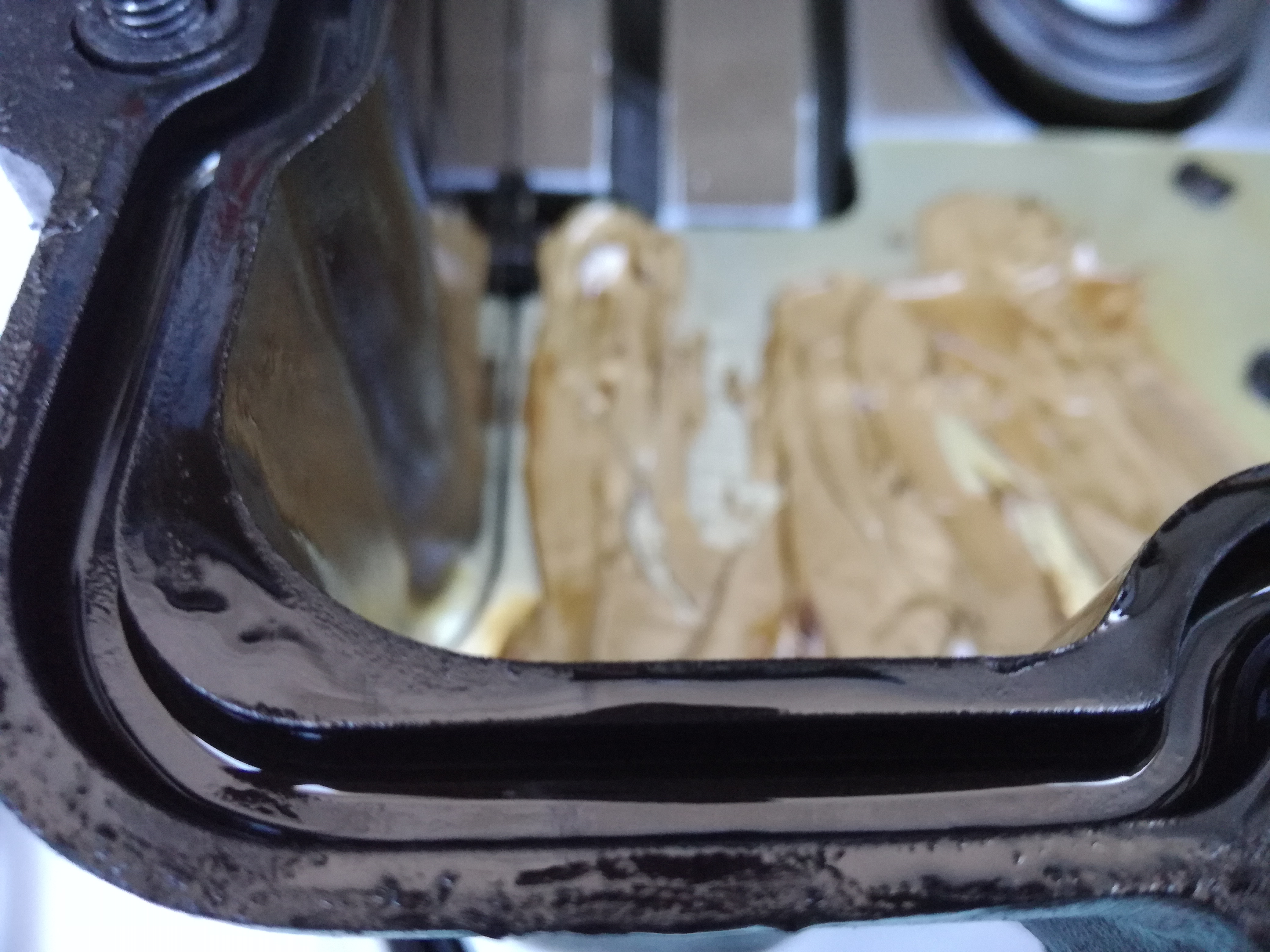

Cristi a avut ochi mai buni
, nu este fisura ci o urma din turnatorie.

sa le ia naiba ca m-am oprit la a 2-a, am si rupt stuțul ala de la valva de pe capac, noroc ca am gasit-o la SpOOk (Bogdan).
aveam impresia ca sunt turnate cu capac cu tot...

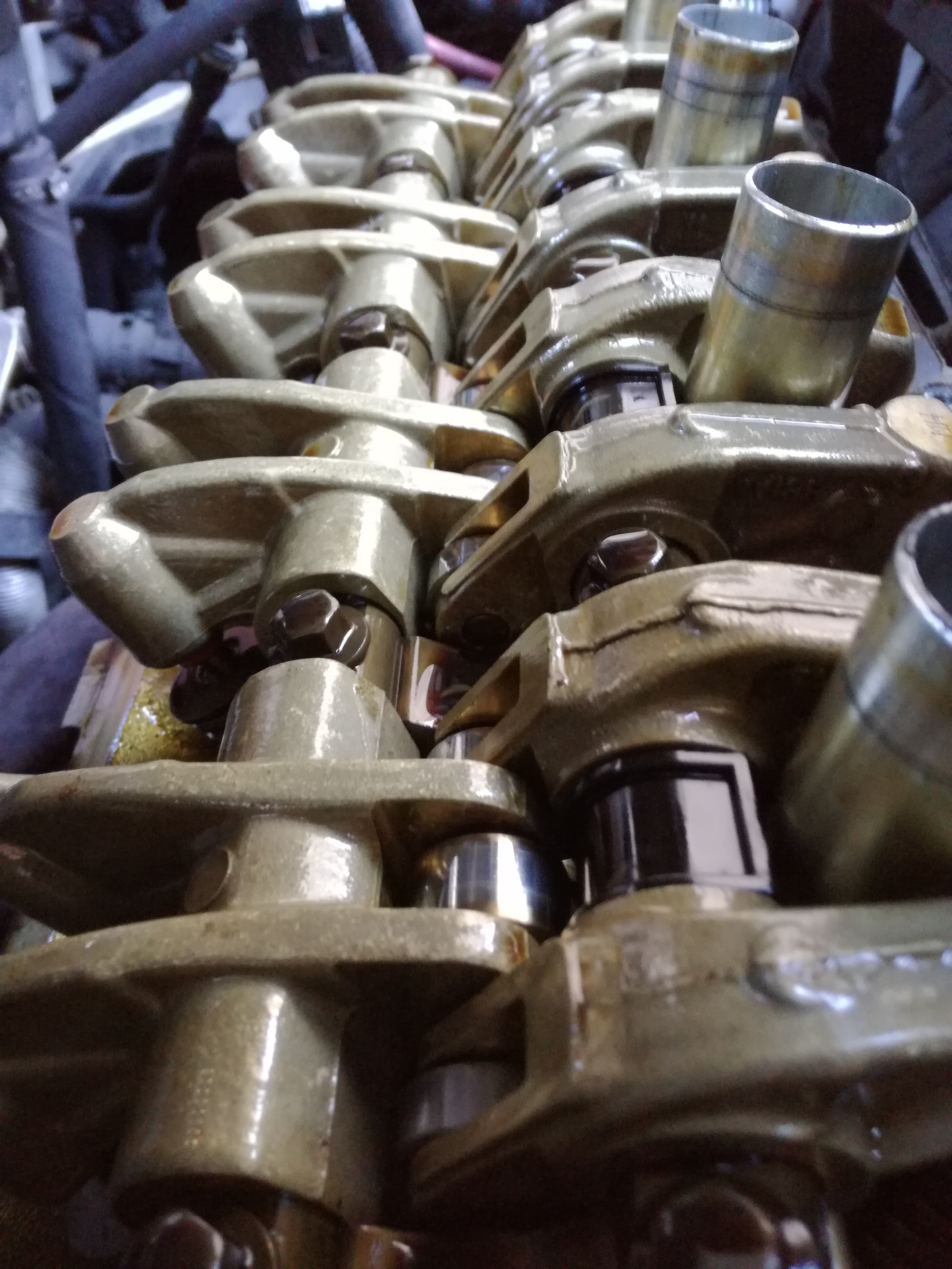

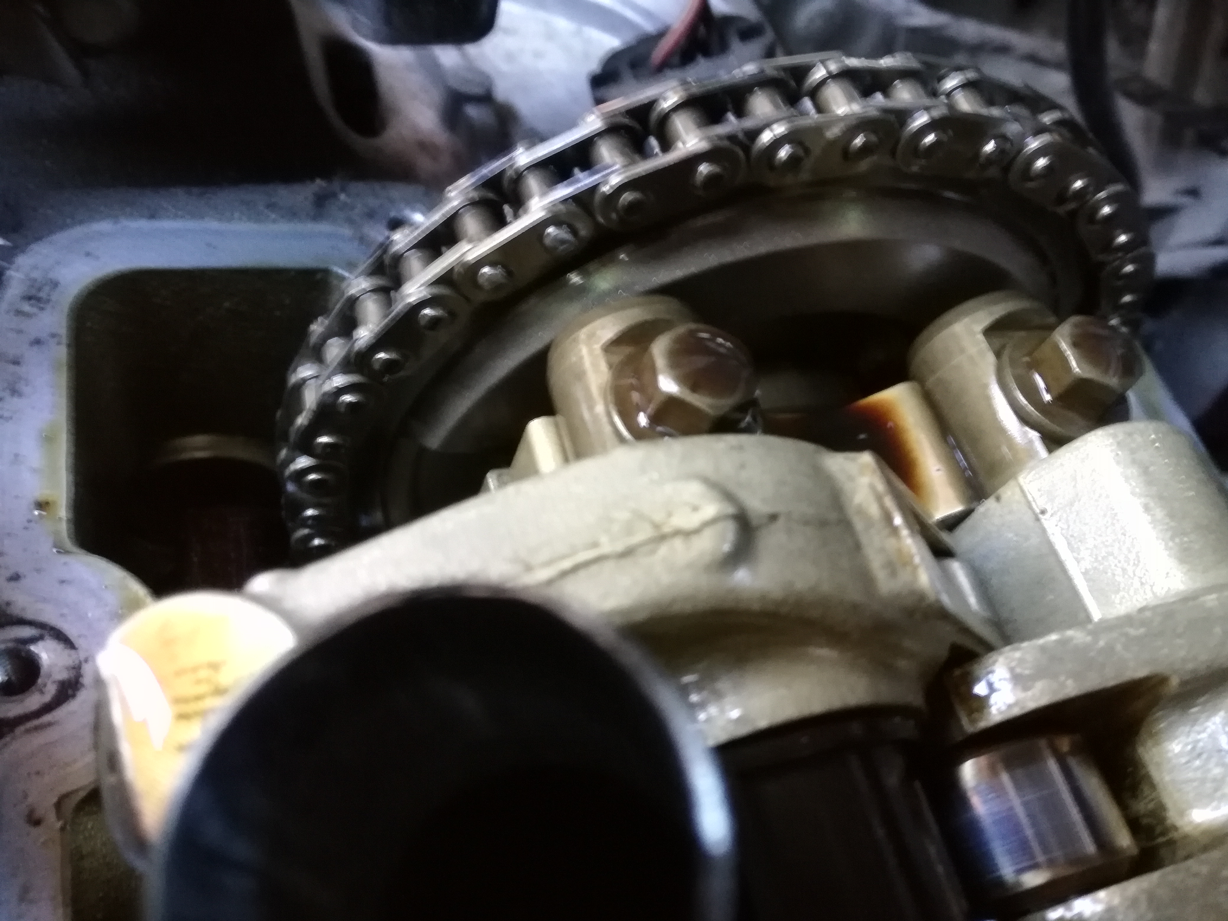

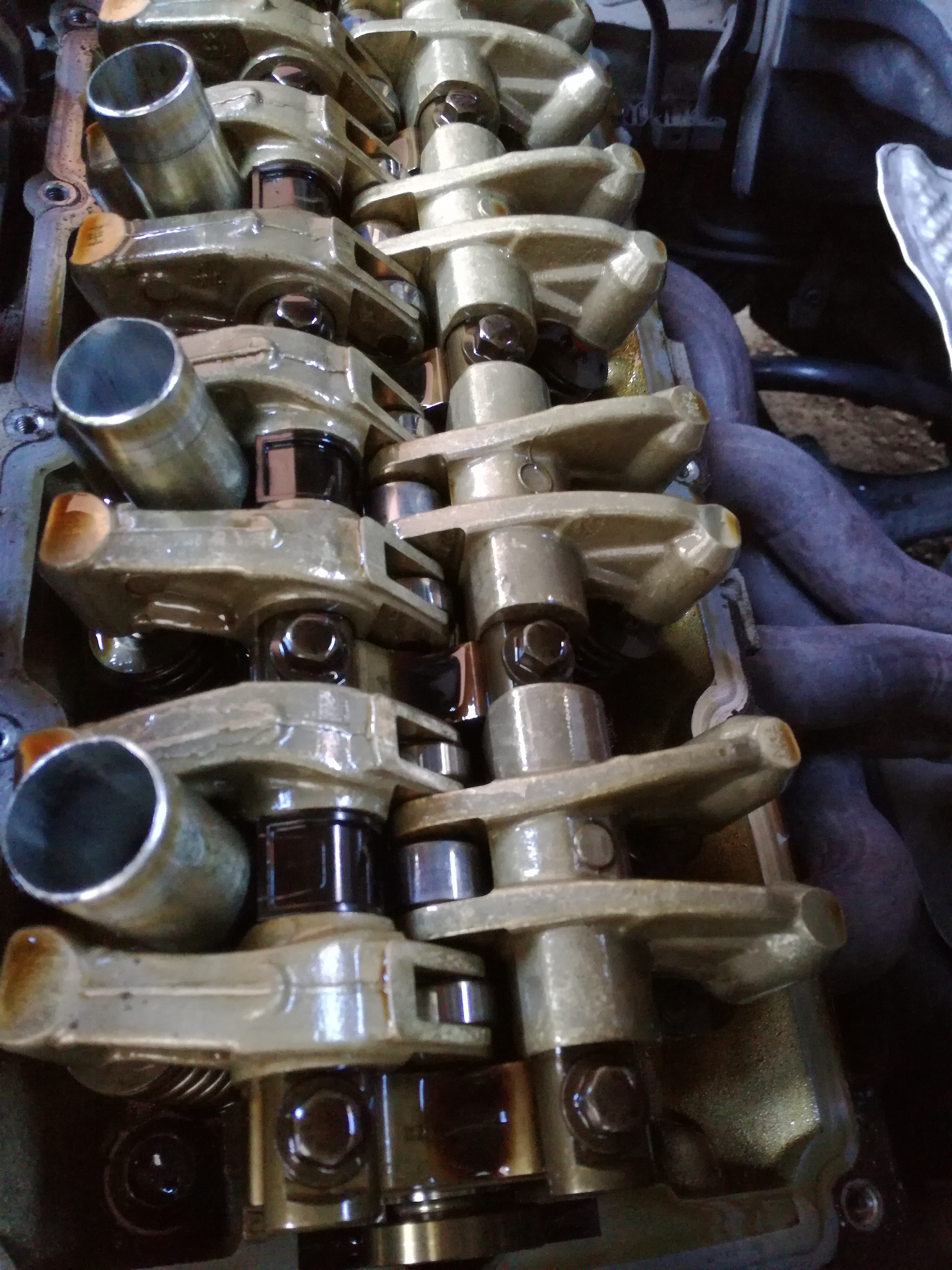

Ca sa inchidem si acest subiect: dupa aproape 5 luni de cand am schimbat garnitura pot zice ca "consumul de ulei exagerat" a disparut sunt in parametri normali pt un benzinar.
desi stau cu ochii pe joja pot spune ca nivelul de ulei este neschimbat deci super multumit!!!
a fost schimbata si valva PCV pt ca rupsesem din neatentie "stutul".
@Sharpe: multumesc de sfaturi!!!
