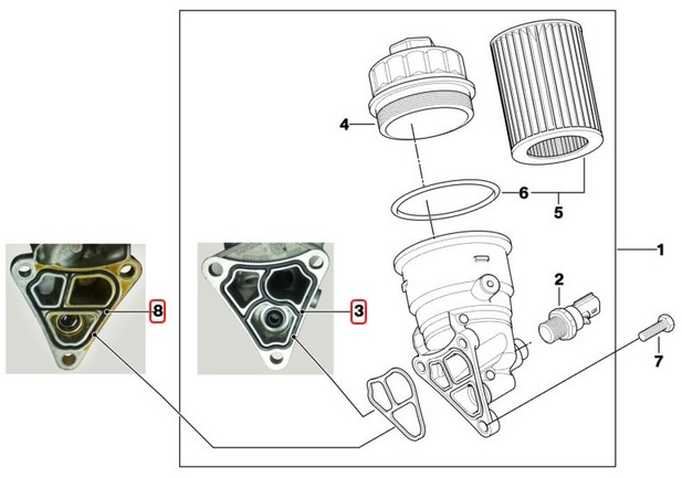

cum se aproprie revizia doresc sa schimb si garnitura corpului de la filtrul ulei si as dori sa stiu care este cea corecta pt mine ?
nu cunosc daca au schimbat corpul vreodata, asa ca nu sunt sigur care din cele doua, cred ca convenabil ar fi sa le cumpar pe amanadoua sa nu risc sa stau cu masina "pe chituci"...
an productie: 10/2003
realoem imi dau cele doua variante de cod>
3 only applies to 11427509211 $8.54
Oil filter already replaced
Gasket
8 only applies to 11421486687 $6.08
Original oil filter
Gasket
Garnitura corp filtru ulei - W10B16 - Mini Cooper

Cred ca le-am cumparat pe amandoua si eu si le-am folosit la intamplare ,am impresia ca sunt identice
Re: Garnitura corp filtru ulei - W10B16 - Mini Cooper
mie nu mi se par identice deloc, o fi ele "gume" dar este destul de mare diferentaSharpe scrie:Cred ca le-am cumparat pe amandoua si eu si le-am folosit la intamplare ,am impresia ca sunt identice
cumparam pe amandoua ca sa nu ma apuce "ingineriile" pe loc
