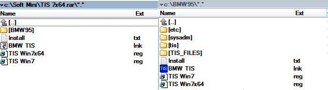

nu este o instalare propriu-zisa next next next ok gata...
TIS 7x64.rar
1. BMW95 --> dezarhiveaza-l direct in C:\
2. fisierele alea 4 copy/paste in directorul C:\BMW95
3. executa TIS Win7x64.reg --> OK
4. lanseaza BMW TIS.lnk
and voilà!
daca nici asa nu merge...
