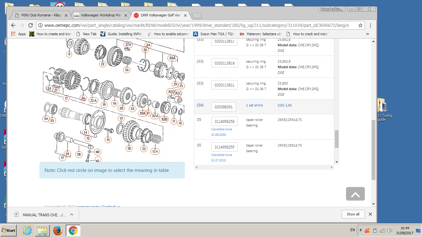

Dupa cum ai citit si tu, manualul se refera doar la demontare si montare, nu contine nici un protocol de verificare jocuri, distante intre,ce si cum se regleaza.Exista un set de saibe distantiere care se monteaza in spatele rulmentilor conici, de obicei trebuie sa cumperi tot kitul de saibe distantiere ca sa gasesti combinatia cea mai buna pentru reglajul rulmentilor.Nu mai vorbesc de cele cateva scule speciale pe care trebuie sa le posezi atunci cand te apuci sa faci autopsia.
Uite aici un exemplu de la o cutie de viteze de Golf,nu am asa ceva la R50, si priveste pozitia 34,saibe de la 0,65 la 1,4mm grosime, deci necesita reglaj, si trebuie sa stii sa-l faci.
