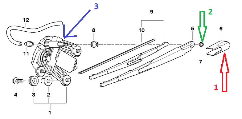

desfa capacul ce acopera "ștuțul" ..... cu siguranta este infundat.CatalinRO scrie: Despre ștergător și spritiera nici nu știu de unde sa apuc.
urmezi 1 - 2 -3
