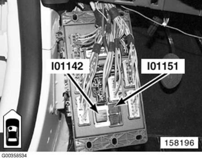

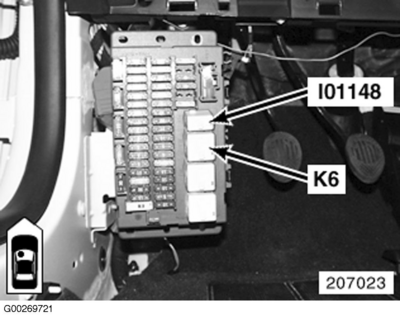

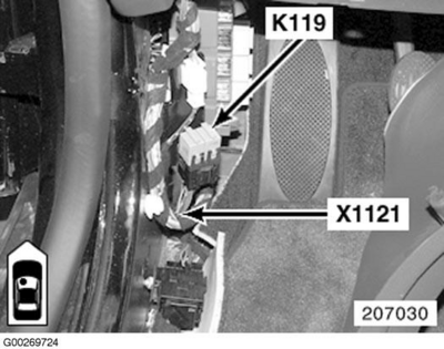

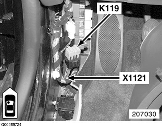

In circuitele spalatorului de faruri si stergatorul de luneta sau/si pompa spalare intra releele de comanda sau module de comanda. Pentru stergator luneta este releul IO1142 (Rely Window Wiper Motor) care comanda motorul de actionare a mecanismului stergatorului. Deci, de verificat daca acesta primeste semnal de comanda( se afla in partea stanga la pedale sofer). Pentru pompa de spalare spate este releul K119, se verifica. La fel, pentru spalator faruri, responsabil pentru comanda este K6, modul care se afla tot in partea stanga la pedale sofer. Dupa ce verifici sigurantele fuzibile ( cu ohmmetrul=continuitate), verifici comanda pe relee, tensiunea la motoarele electrice de actioanre, si daca problema persita, treci la comutatoare/bord
.Spor la lucru!

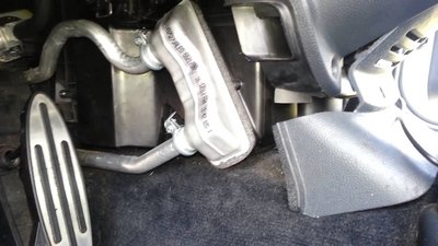

Am fost astazi la o plimbare cu masinuta si surpriza, caldura este insuficienta. Aerul pe care il baga este doar un pic caldut. Are cumva un aerisitor pentru radiatorul de la caldura ca m-am uitat si nu am gasit decat unul in fata la radiatoare. Antigel are la nivel, pompa lucreaza dar caldura nu baga.

Verifica radiatorul (heater core) din interiorul masinii, vezi daca este incalzit de catre circuitul lichidului de racire, nu sunt pierderi, etc. De asemenea, trebuie verificat si termostatul cum si cand deschide. Aerul de la aeroterma trece printre aripioarele radiatorului si se incalzeste, apoi incalzind interiorul automobilului/habitaclu. Posibil sa sa fie probleme cu circuitul de aer( tubulatura) rupta, desprinsa, sau paleta de comanda pe care o actioneaza soferul intre aer rece/cald. Verifica cu atentie toate elementele enumerate mai sus.
Spor
Spor
Re: Mini R53 cu toate problemele.
Verifica si filtrul de polen.Daca e bine aerisita instalatia de racire ,posibil sa ai radiatorul de incalzire colmatat, se poate curata cu o solutie chimica sau trebuie schimbat.Problema este ca cele aftermarket nu incalzesc la fel ca cel original,din cauza constructiei diferite cu mai putine celule ,fara deflectorul din interior, etc.
