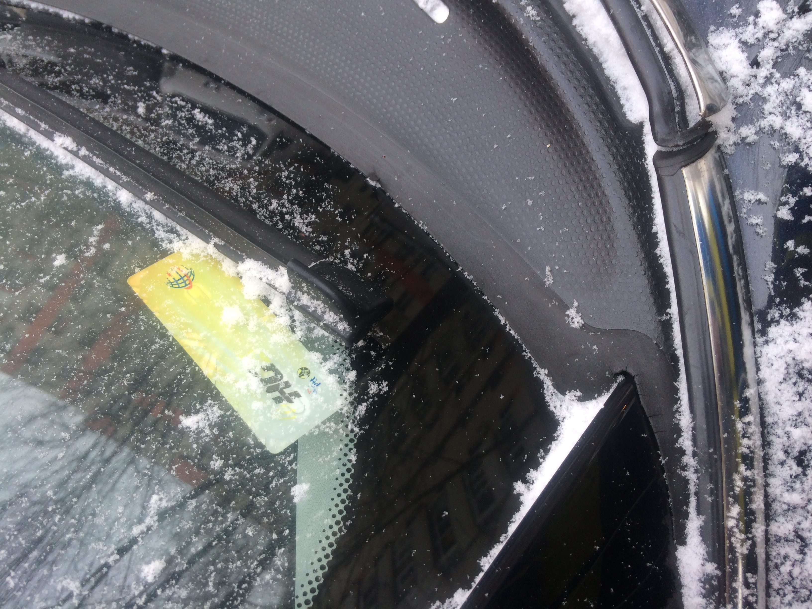

Revin, am vazut astazi cand dadeam zapada de pe masina ca o parte din cauciucul care izola parbrizul de pe partea soferului, cea unde era si apa, s-a desprins.
Atasez 2 poze, una cum este normal in parcea cealalta si una cu cel desprins, exista sanse sa fie de la asta?
Mentionez ca alta problema ar fi ca am parbrizul aburit tare mereu + se face putina gheata pe interior pe parbriz, ma gandesc ca intra pe undeva aer de afara si imi ingheata parbrizul + geamul soferului.
dedant68
Mesaje: 643
Re: APĂ ÎN INTERIOR ȘI NU ȘTIU DE LA CE
Mesaj de dedant68 »
Ceea ce prezinti in foto este o cale prin care apa poate intra in masina :!: Incearca sa rezolvi problema prin aplicarea unui strat de silicon transparent pentru exterior, dar cand temperatura exterioara este de peste 5 grd C, nu acum la aceste conditii exterioare :mrgreen: (curatat bine locul si degresat cu solvent/diluant). La primavara verifici mai bine. Condensul si inghetarea interioara apare tocmai de la cantitatea de APA pe care o ai in masina :arrow: scurgerile anterioare( apa este in mocheta, presuri, etc.). Incearca sa ridici mocheta si sa o usuci cu o aeroterma :arrow: mai greu cu sursa de tensiune, depinde unde locuiesti/oricum trebuie uscata mocheta. De asemenea, cumpara un saculet cu granule higroscopice care absorb umezeala si un spray pentru condens/dezaburire de la NIGRIN si aplici pe interior parbriz. Dupa ce opresti auto si l-ai parcat definitiv, lasa usile deschise 3-4 min pentru aerisire 8-).

ce ne arati tu, eu zic ca nu e de acolo, parbrizul pe toata circumferinta sa este prins prin silicon si mi se pare absurd sa iti intre cantitatea aia de apa pe acolo.
trebuie sa te uiti pe sub volan in sus pe caroserie si sa vezi daca ai urme de infiltratie desi inca odata sustin ca nu e de la ce ne arati tu.
Mesaje: 2196
Vad ca parbrizul nu este original,suspectez montaj prost efectuat

Un parbriz se monteaza bine sau deloc, nu are montaj prost si parbrizul sa reziste pe masina :!: Chederul nu a fost de calitate, iar apa patrunde. Rezolva ce ti-am scris mai sus si este OK, pana cand ai conditiile sa depistezi defectul. Daca ai posibilitatea sa protejezi masina cu o husa impermeabila/prelata sau un garaj, rezolva rapid, altfel apa iti distruge interiorul :shock: Umiditatea si condensul iti afecteaza conexiunile electrice si apar alte probleme mai delicate :!:
