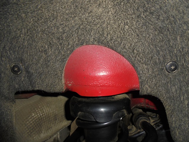

-suspendarea caroserie pe suport si montarea cricului sub brat in punctul de legatura cu partea inferioara a amortizorului pentru a mentine suspensia comprimata, apox. 30-40mm (foto 1);

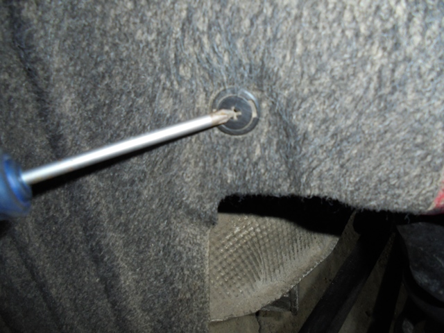

-se identifica elementele de prindere a contra-aripii de caroserie(foto 3);

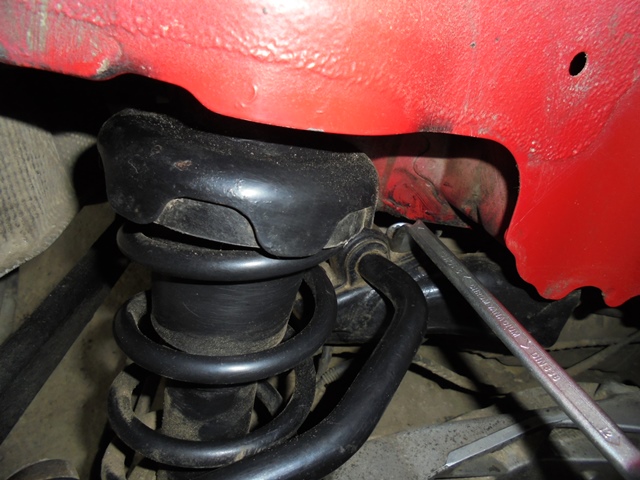

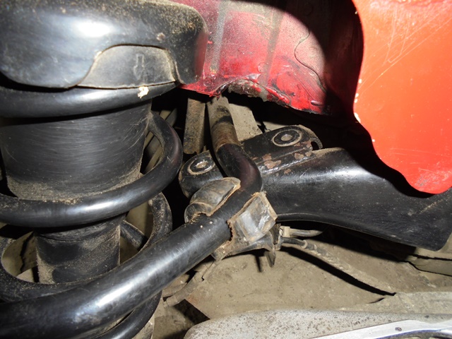

-se demonteaza cele 3 clipsuri(foto 4) cu ajutorul unei surubelnite tip stea, apoi cele 2 piulite PVC in partea superioara a contra-aripii( zona ascunsa-foto 5) cu tubulara de 10, si in final un surub cu pas mare/de carenaj cu torx 20, surub aflat la coltul inferior dreapta(foto 6); daca nu aveti toate elementele de prindere a contra-aripii, ar trebui sa inlocuiti ‘pierderile’ pentru o buna fixare a acesteia pe caroserie;

-dupa ce ati identificat bucsile(foto 8), incepeti prin demontarea semi-colierului metalic care fixeaza bucsa pe bara de torsiune; se foloseste cheie inelara dreapta sau cu cot de 13; suruburile sunt de M8, scurte, avand lungimea filetului de 12 mm, dar pozitia de lucru a inelarei este mai dificila(foto 9);
