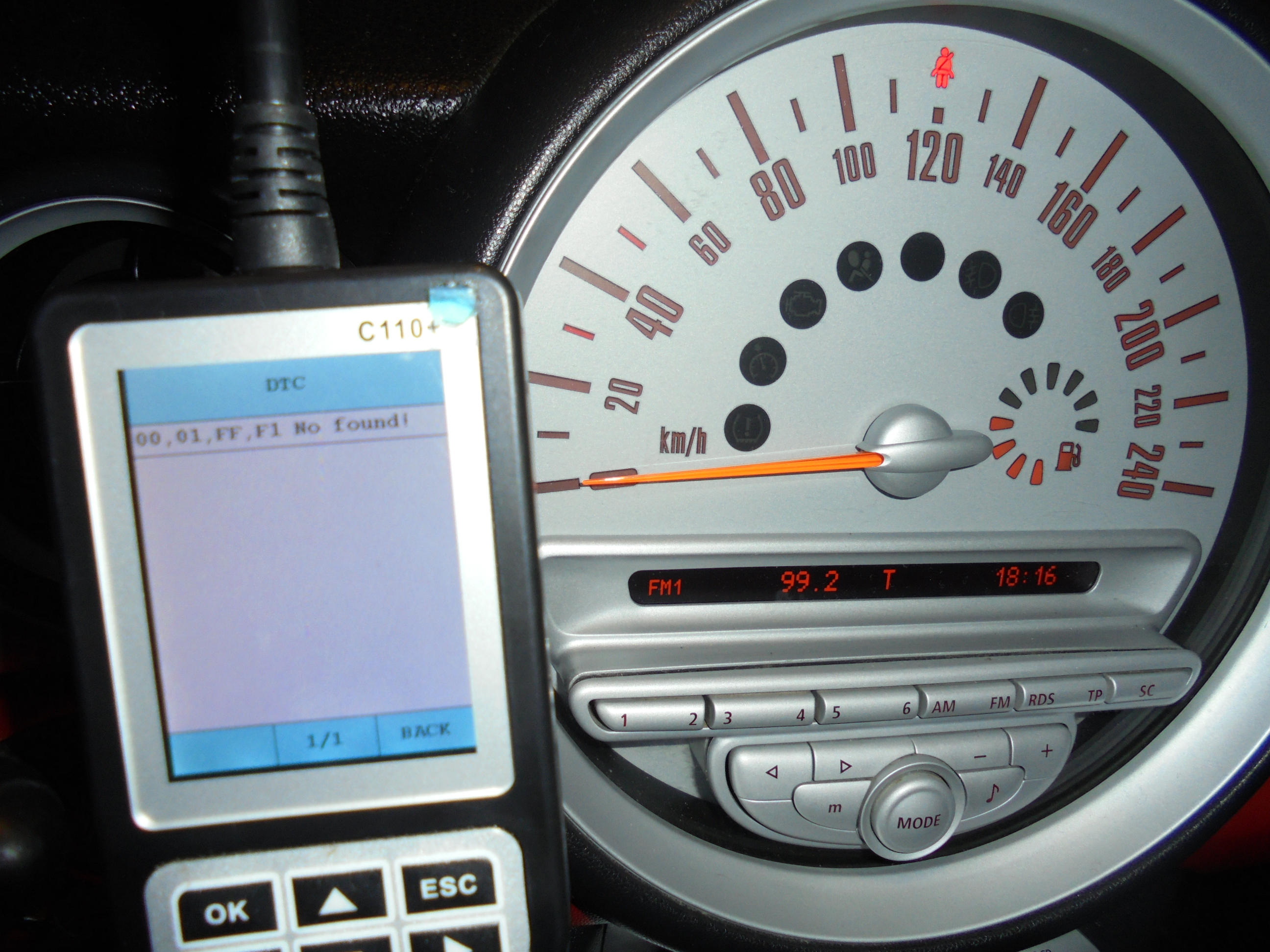

Primul diagnostic pe care-l dau este asupra traductorului/senzorul ECT ( Engine Coolant Temperature), este cel care transmite informatii care ECU privind starea temperaturii lichidului de racire si implicit temperature motorului. Este un traductor care transmite date de baza pentru ECU privind pornirea la rece, impreuna cu date de la traductorul MAS (Mass Air Flow), ECU opereaza pe injectie. Opresc motorul, trec pe OFF, conectez un tester pe conectorul OBD, trec pe ON, pornesc motorul si verific erorile pe motor…nimic pe tester si nici MIL(Malfunction Indicator Lamp) in bord aprinsa(foto 1). Intre timp motorul isi revine si intra pe turatia normala de ralanti, sunt in intarziere... Parcurg 10 km, parchez, si dupa 6 ore de stationare, pornesc motorul, la fel, aceeasi problema, ajung la domiciliu dupa 20 min. de mers, opresc si pornesc dupa 2 sec, totul normal. Practic, simptomele se manifestau numai la rece

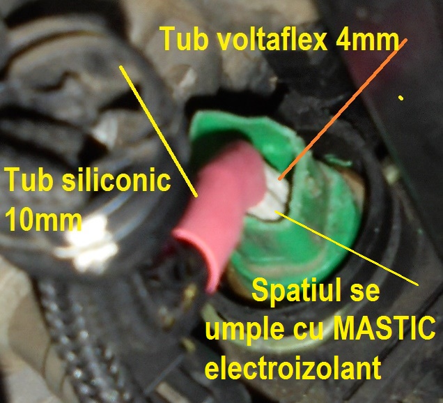

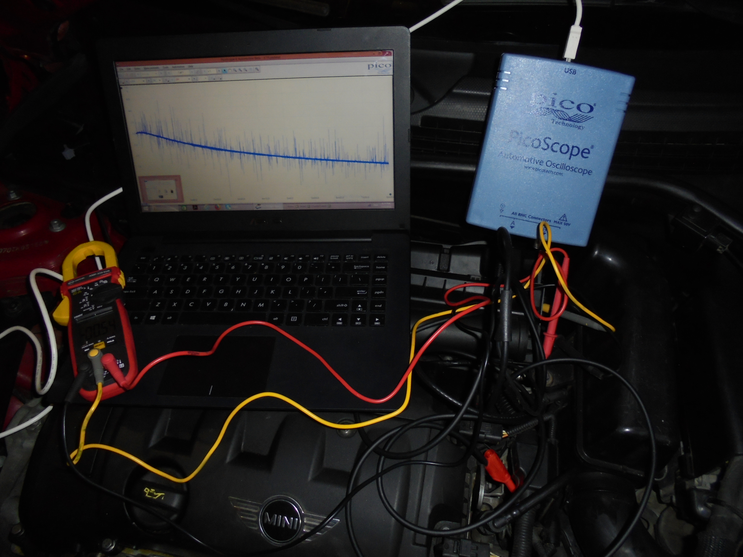

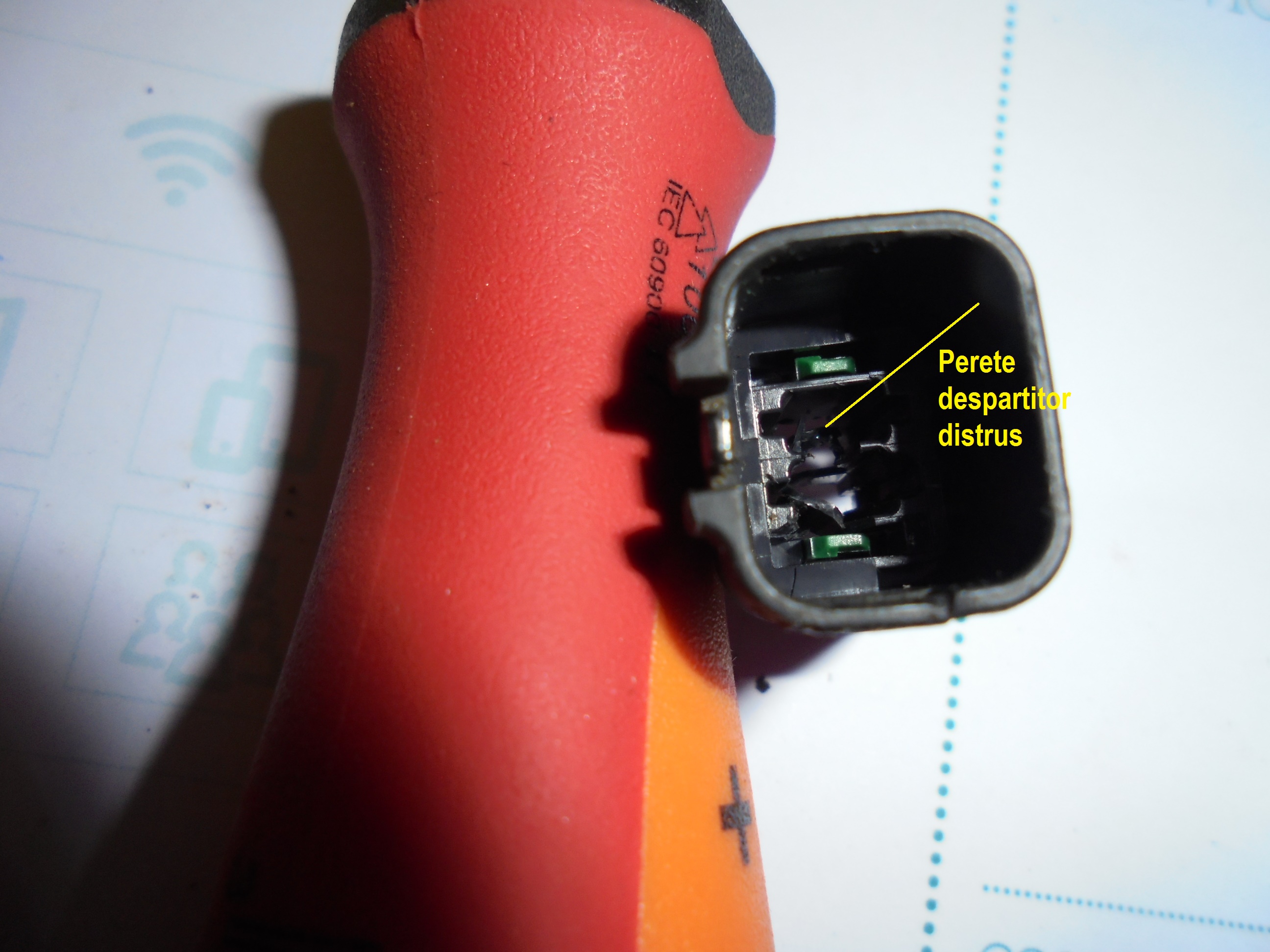

Conectorul de genul acela nu se gaseste in comert, numai la dezmembrari de la o alta instalatie, etc. Am refacut circuit prin introducerea si presarea contactelor teaca in cei doi pini ai senzoruliui si izolarea buna si fixa cu tub izolator pentru bobinaj motoare electrice cu diametru de 3 mm, iar spatiul se va umple cu mastic electrotehnic(foto 3). Verificand cu PICOSCOPE, graficul ECT este normal in prezent pentru un termistor, si totul a revenit la normal(foto 4). De multe ori, in instalatiile electrice auto contactele din interiorul conectorului nu exercita acea apasare, acestea se slabesc in timp sub actiunea factorilor (mecanici, electrici, etc.) temperatura in special, si rezistentele de contact se modifica, modificari care genereaza defectiuni. Acestea pot fi aleatorii si nu intotdeauna sunt inregistrate in DME.
