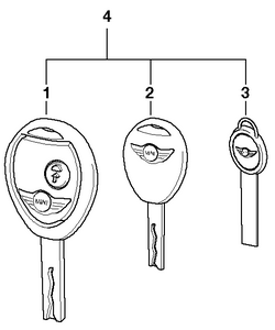

inainte de a te apuca de desfacut mai simpul este sa verifici daca masina ta are inregistrate si alte chei, mai simplu decat sa te apuci de "hei rup".wrstefan scrie:-o alta problema la care am nevvoie de sfat, am o singura cheie care nu are telecomanda , cred ca ar trebui sa verific existenta modului radio de sub oglinda?
toata "afacerea asta se face prin OBD
daca ai o cheie tine cont ca aceste masini din fabrica au 3
1- cu telecomanda
2 - fara telecomanda
3 - cheie de rezerva (deschis usi)
DAwrstefan scrie:daca il am , teoretic pot programa o telecomanda din dezmembrari?
NU (masina nu este "precablata", trebuie sa tragi tu cablurile aferente)wrstefan scrie:daca lipseste modulul , oare masina e precablata sa pot monta unul?
DA (activare modul) + inregistrare telecomanda cheie in calc de confort.wrstefan scrie:daca montez modul trebuie facuta ceva programare elctronica cu soft
- Fişiere ataşate
- key.png (23.59 KiB) Vizualizat de 11712 ori
