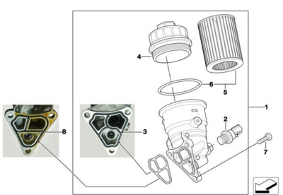

Pierdere sau consum mare...verificare cu atentie pierderile dar si functionarea motorului. Carcasa/camera filtrului de ulei este adeseori o sursa de pierderi, verifica si aici :!: Se etanseaza pe blocul motor printr-o garnitura care cedeaza la 30.000-40.000 km.
