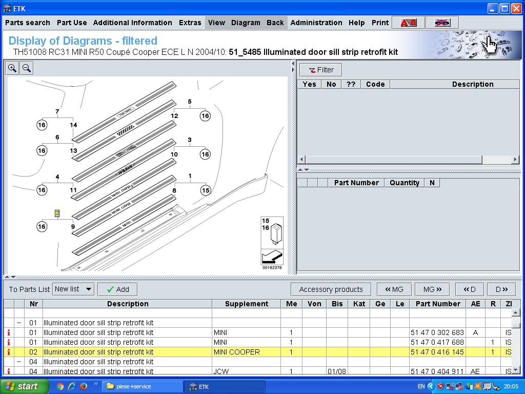

@Adrian: vreau sa stiu de unde ai luat chestia aia luminoasa "mini Cooper" vreau si eu :D

ma refeream la ornamentul de pe prag mini Cooper :D
Re: BRG si Union Jack
Am comandat aici in Ro la piese de Mini , cod 51470416145.Vine cu tot cu instalatie electrica si inverter.Pretul cam piperat.Montaj cam o ora plus bormasina , in afara de scule uzuale.Trebuie sa dai o gaura de trecere a cablurilor.Un fir trebuie legat la BC, este loc liber pentru pinul respectiv in mufa mama de la BC.De ornamentul vechi trebuie sa tragi fara mila, oricum se distruge le dezlipire.
Ai mai jos codul de comandat.
Eu nu am gasit-o pe real oem, folosesc programul ETK de la BMW.
Aici ai instructiunile de montaj, nu stiu daca vin cu piesa respectiva, program ETK spune ca nu vine.
https://bmweba.com/eba-01-29-0-304-014-2/
si aici
OEM Illuminated_Sil_Plate.rar
(153.78 KiB) Descărcat de 517 ori
