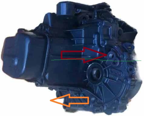

masina era pe "capre" sa ii zicem asa ca alftel nu poti scoate planetara ....ulei va iesi cu siguranta pt ca orificiul planetarei este undeva la mijloc intre plin si refulare :) vezi foto si ai sa intelegi :) cred ca pe acolo va iesi aprox 1 litru de ulei...
in verde ar trebui sa fie nivelul de ulei prezent in cutie (MIDLAND)
eu l-am schimbat nici nu mi-am batut capul :)
mecanismul de scos capul planetarei este identitc ca la orice alta planetara, eu nu am avut nevoie sa "reutilizez" capul planetarei deci i-am dat "fara mila" dar tu daca vrei sa reutilizezi capul este indicat sa utilizezi o bucata de lemn lovind usor zona indicata in foto.

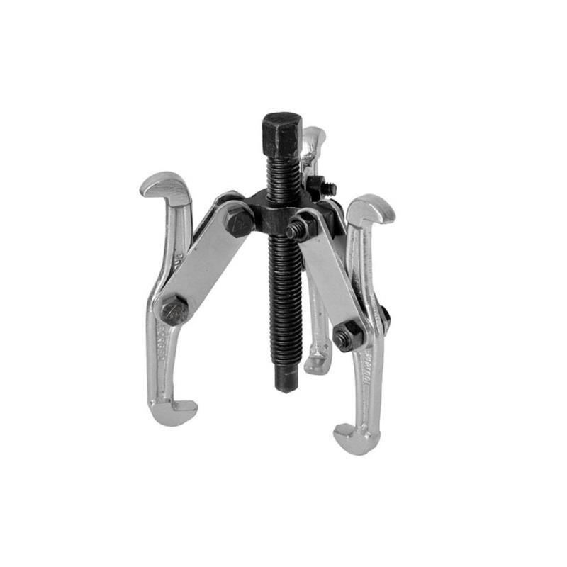

recittind tu ai probleme pe articulatia planetarei dreapta? daca da tripoda se scoate cu extractor nu te apuca sa bati cu ciocan acolo ca sunt bile (cilindri) ce le poti sparge si o sa fii obligat sa schimbi tripoda.
extractia se face extrem de simplu cat si introducerea acestea pe ax dar in cazul 2 trebuie sa utilizezi o scandura de lemn batand usor

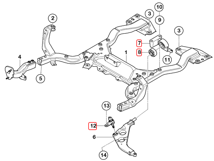

eu inca sunt sceptic la acel joc din tripoda pt ca cu masina ridicata si "rotit"stanga dreapta (la mana) nu se simte nici un joc ... eu as da vina pe piesa no. 12 si indirect pe bucsa no. 7 (8).
tin sa precizez ca nr.7 camasa de cauciuc e varza iar la momentul de investigatii nu am avut o ranga sa vad daca este joc acolo ...sunt in asteptarea caldurii sa pot da toata fata jos sa pot inlocui tot ce inseamna bucsa pe suspensia fata.

cat despre bucsa de pe brat crezi ca ar fi ea?...nu prea imi dau seama daca "asa trebuie" sa se comporte....eu tind sa cred ca "inculpatul" la clanc-ul meu este cea ce tine bratul - nici nu stiu cum se cheama :lol: :lol: :lol: (piesa nr.12)..pivot

Da pivot brat și piesa 8 face joc
