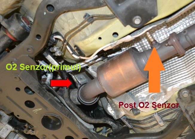

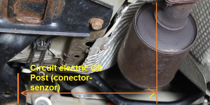

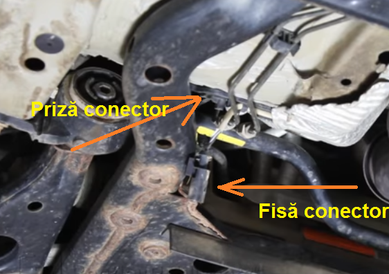

Circuitul electric aflat in partea inferioara a motorului si care poate intra in contact cu umiditatea ( ex. cand auto trece prin apa) este cel al " post O2 Senzor/al doilea senzor Lambda, conectorul este plasat jos, in stanga -privire de sub masina catre inainte. Verifica conectorul(etanseitatea), conductorul de la conector la sonda, dar si sonda la exterior. Daca circuitul electric este afectat
 informatie eronata data de "Post O2 senzor" privind monitorizarea catalizatorului, dar si a primei sonde Lambda
 ECU activeaza MIL la bord, iar motorul are o functionare necorespunzatoare. Tot esti aici, verifica si starea catalizatorului, dar si prima sonda Lambda( la fel conector, circuit, sonda) este putin mai sus de prima, practic inainte de catalizator. Vezi foto.

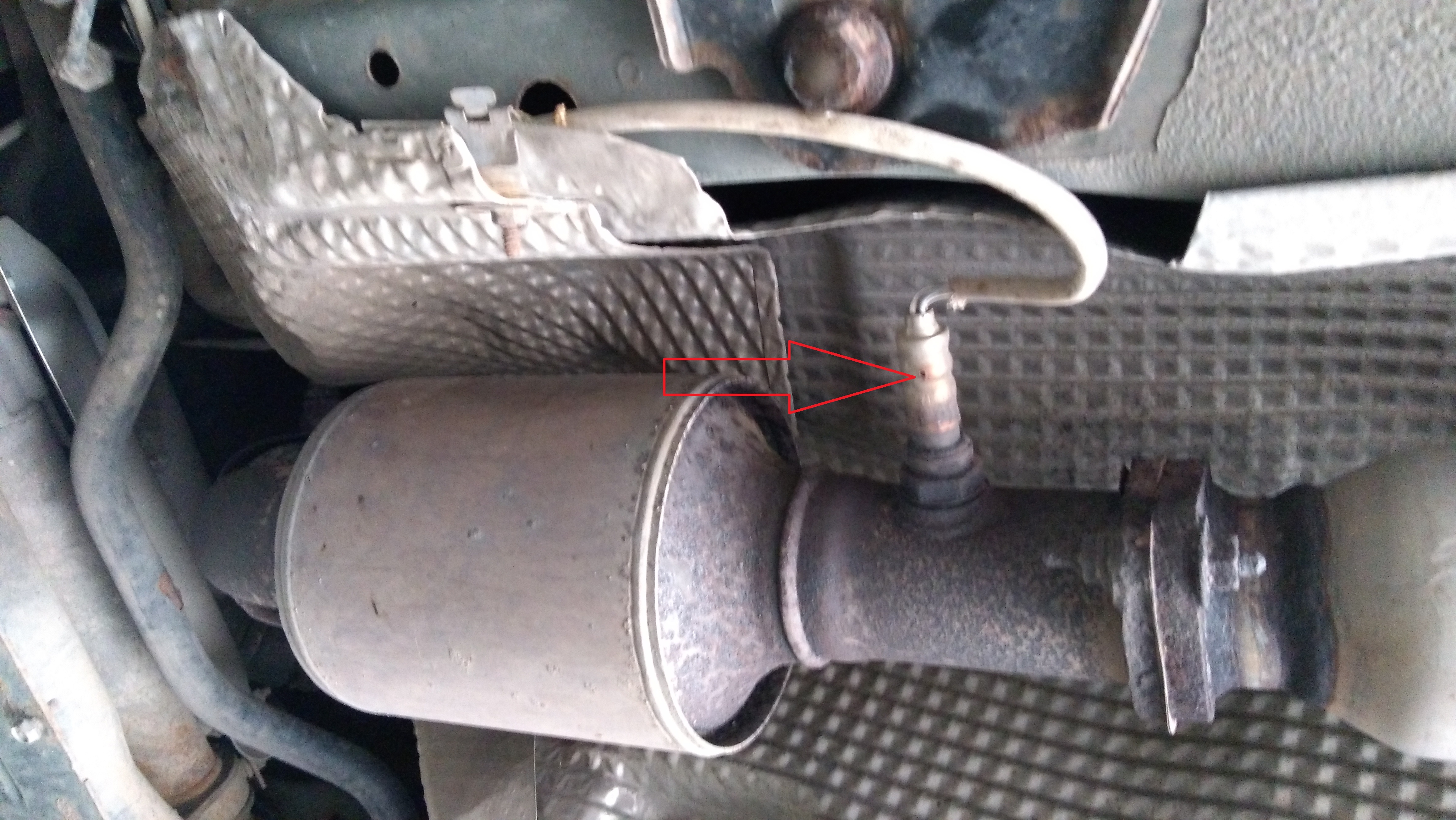

Mâine mă duc in service, m-am uitat puțin sub ea, și într-adevăr scutul lipsește iar firele de la catalizator nu cred că arată prea bine.  https://ibb.co/ceO2bo

nu imi place punctul ala ...de aici mi se pare o gaura...unde umezeala poate intra!!!CSilviu scrie:Mâine mă duc in service, m-am uitat puțin sub ea, și într-adevăr scutul lipsește iar firele de la catalizator nu cred că arată prea bine. https://ibb.co/ceO2bo
https://ibb.co/b2MoGo
dar cazul tau este simplu de detaseaza borna minus "-" de la baterie apoi se desfac cele 2 lambda si se verifica circuitul (firele) ca e posibil sa fie ciupite de timp si caldura...
apoi se izoleaza ...daca "ochiometric" nu au nimic firele se vor verifica continuitatea acestor senzori...dar nu cred ca senzorii sunt busiti ci scurt pe fir
