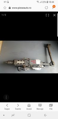

Buna ziua. Nu ma pricep la masini, am un minicooper S din 2003 si am nevoie sa cumpăr aceasta piesa adaptată pt masina mea. Ma puteti ajuta? Eu nu stiu cum se numeste.

Coloana de directie.

Se pot înlocui capetele la cardane.ro

Va multumesc pt raspuns. Eu am nevoie sa cumpăr acesta piesa, second hand, deoarece eu locuiesc in Germania . Ma puteti ajuta cu câteva nr de tel unde as putea cauta piesa, va rog?

Am găsit această piesa . Este de pe un mini re 56 din 2009, volan stânga. Se potriveste pt masina mea, minicooper S re31 an 2003? Tot ce am găsit la dezmembrari, sunt de pe masini volan stânga și mi au spus că nu sunt bune.
Coloana de directie
Coloana de directie
Mesaje: 2196
Re: Piesa minicooper S 2003
De R56 nu se potrivește, doar de R50 -53 chiar
Și cu volan pe dreapta ,doar caseta de direcție nu se potriveste
