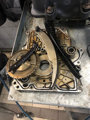

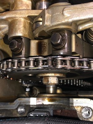

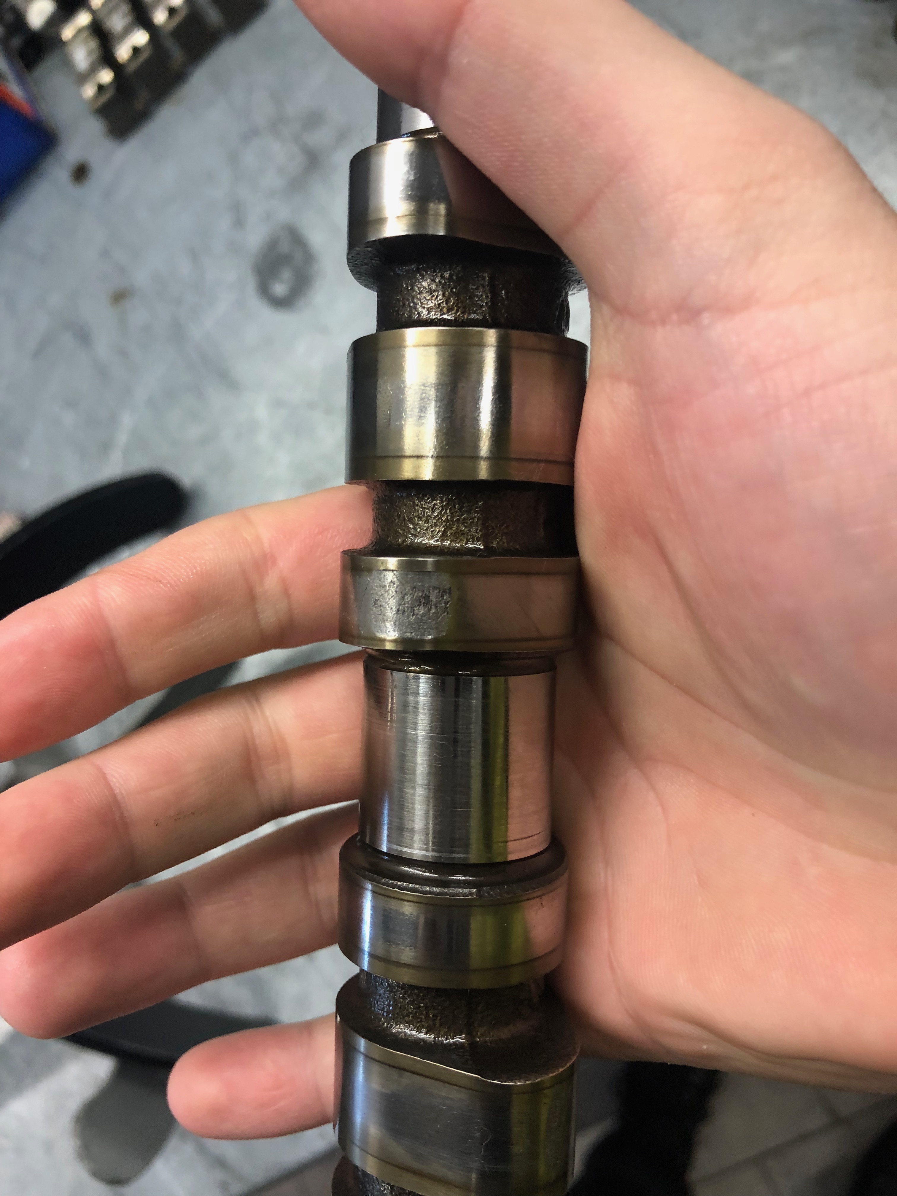

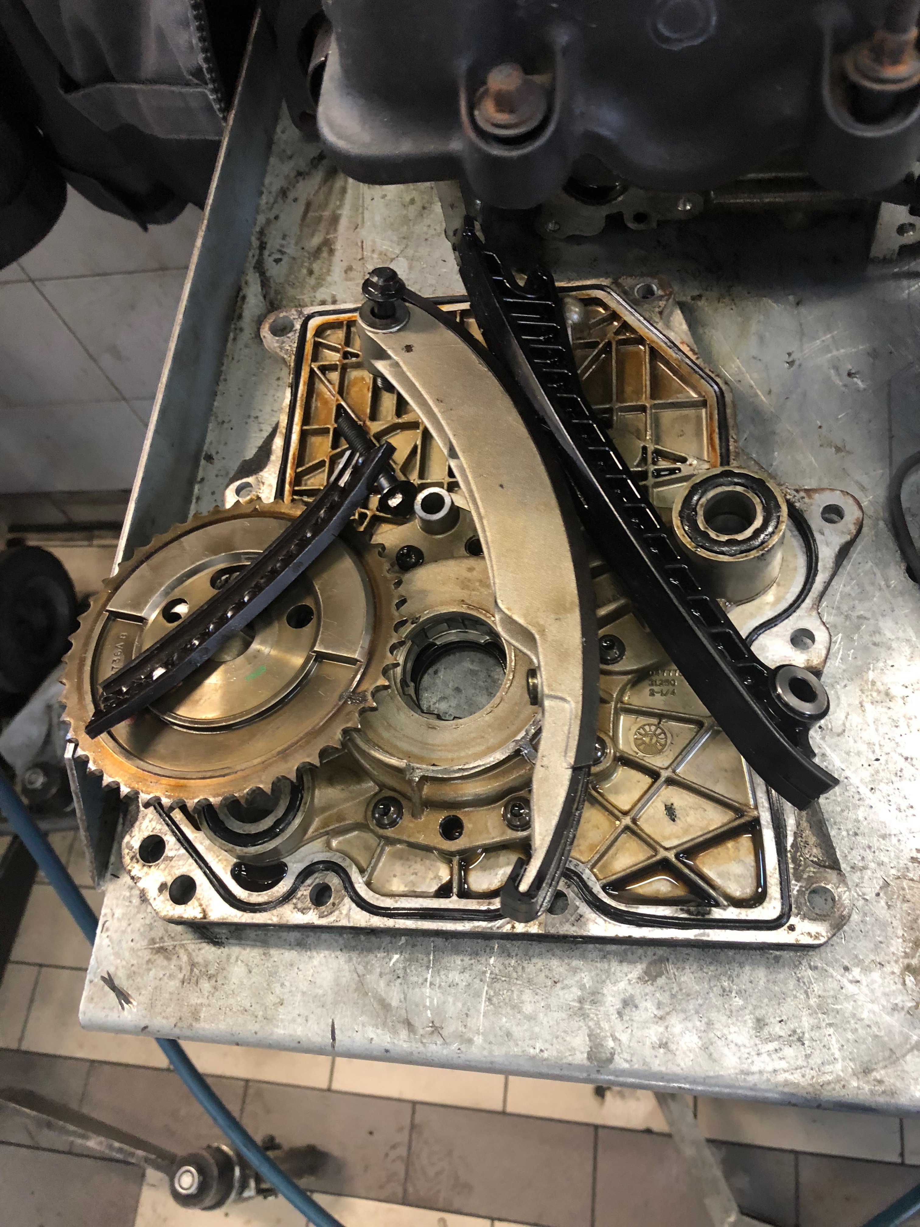

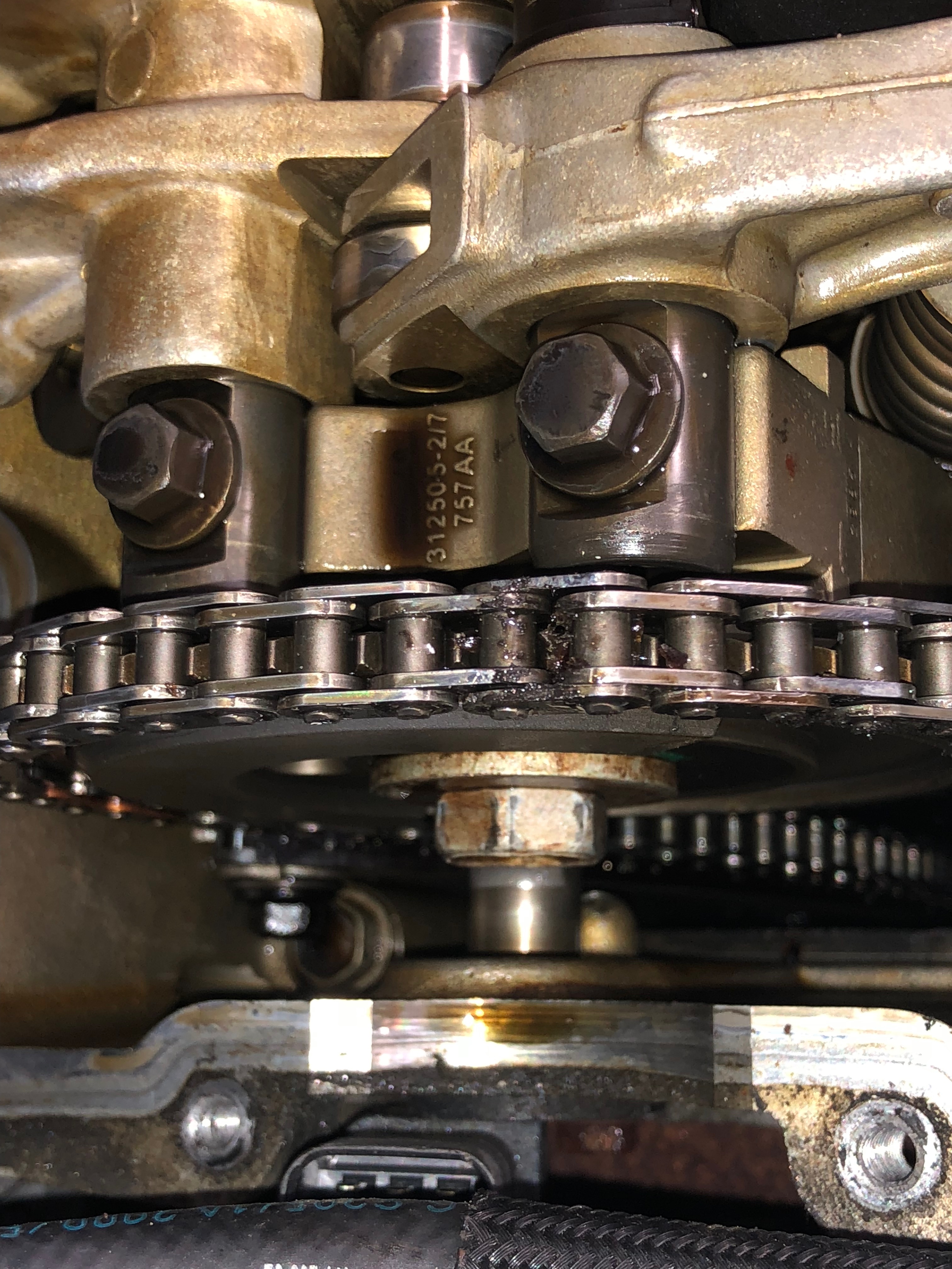

DAR, pentru ca mai mereu exista un 'dar', dupa prima mie de kilometri, una dintre patinele lantului de dstributie a zis ca mai bine ia o pauza si nu isi mai face treaba. Pana in momentul ala nu se auzise nici un zgomot pe martea mecanica, si chiar am avut grija sa fiu atent la asa ceva, nimic sa denote un esec mecanic. Motorul nu a mai aprins, a invartit la automat primele dati, apoi nici atat. Urcata pe platforma, planul initial a fost sa fie trimisa la Sharpe, dar a doua zi plecam din tara si am preferat sa o las la Constanta.

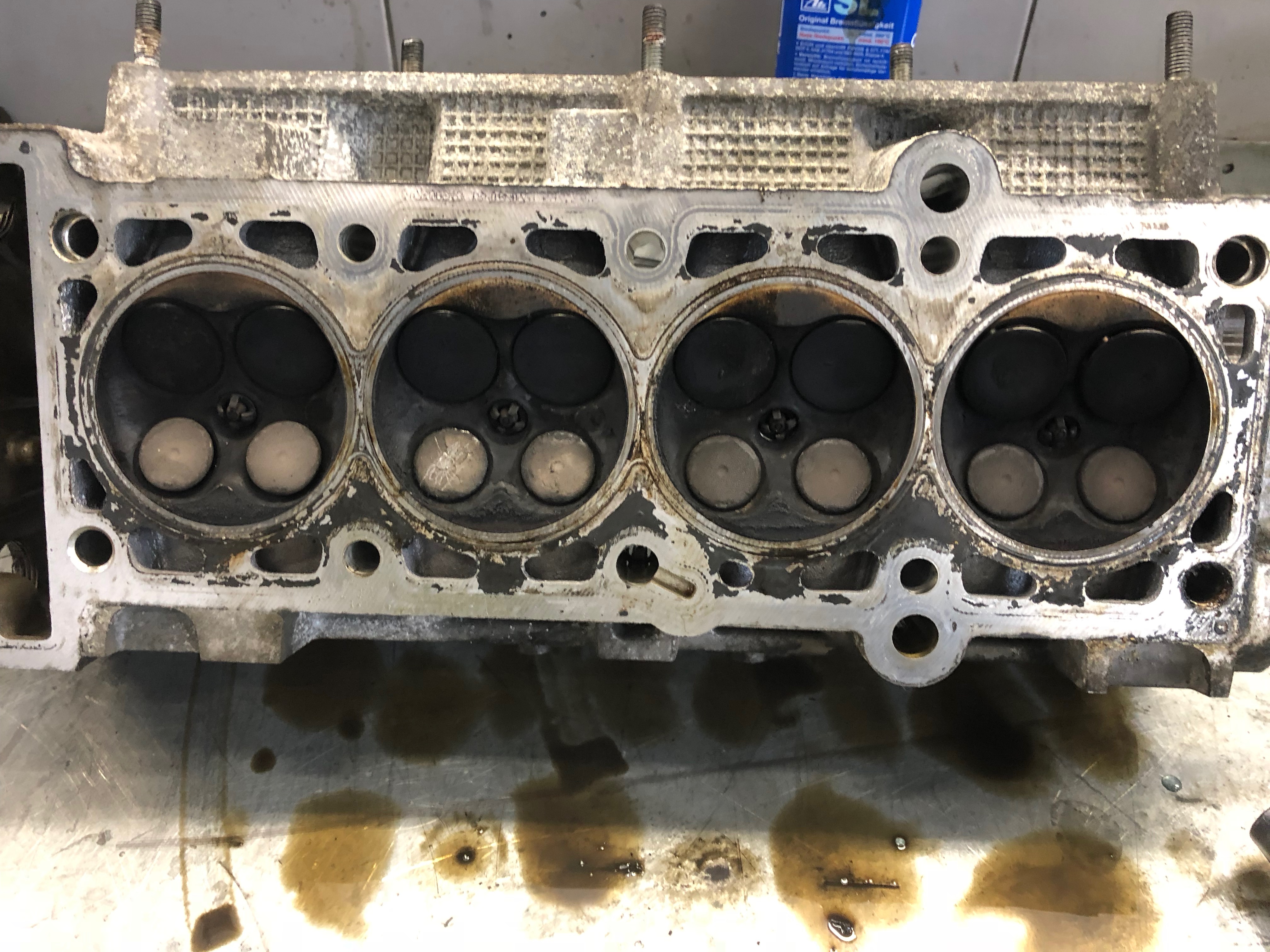

Dupa desfacerea motorului a fost constatata patina compromisa, supape indoite, s-au gasit urme de 'pitting" pe axa cu came si distractia pe care a avut-o patina a dus si la a lasa mici urme (chiar sunt mici, din pacate nu am poze cu asta) pe capul pistoanelor.
Ei bine, am decis sa pun chiuloasa noua (am avut noroc sa gasesc una si la pret ok) dar acum ma gandesc daca ar fi necesar sa fac si o segmentare. Decizie pentru care as avea nevoie de niste idei/sfaturi.

Calitatea uleiului, intervalul de schimb si monitorizarea nivelul au dus la problema ta. Daca nu o sa ai in vedere aceste aspecte, lucrurile se repeta. Ce brand ai la distributia cea noua si cati km are la bord masina?

Ti-as recomanda, daca tot ai facut-o bucati sa verifici si arborele cotit, daca e nevoie de rectificare, cuzineti biela+palier.
Ar mai fi garnitura senzor arbore cotit, kit ambreiaj+volanta, daca tot e desfacuta
Eu am trecut printr-o reconstructie generala de motor si am honuit cilindrii si schimbat toti segmentii, cuzineti.... ma iau ametelile cand imi reamintesc
. In functie de cum arata cilintrul, poti ajunge la segmenti mai mari.
Comandat-ti un kit complet de garnituri pentru motor, pentru liniste.
Vezi in ce stare sunt culbutorii, senzorii de oxigen. Daca tot te-ai bagat in asta, fa-l cum trebuie si ai grija de el.
Dupa reasamblare, daca il resegmentezi mergi lejer cu ea 1000km si dupa schimba-i uleiul din nou.
Cam atat imi vine in minte, pot completa lista veteranii.

Distributia noua e febi bilstein. Sa vad daca schimb si pinioanele de distributie, ca in kit nu vine nici cel de la vibrochen nici cel de sus de la came.

Da, pai cam asta intrebam de fapt...sa ma uit si la segmenti si cuzineti daca tot e chiuloasa data jos? Voi vedea de luni cand intra inapoi in lucru si am toate piesele gata.SpOOk scrie: Joi Dec 06, 2018 3:03 pm Foarte faina, intr-adevar. Sa o stapanesti sanatos.
Eu am trecut printr-o reconstructie generala de motor si am honuit cilindrii si schimbat toti segmentii, cuzineti.... ma iau ametelile cand imi reamintesc. In functie de cum arata cilintrul, poti ajunge la segmenti mai mari.

Bine, cuzinetii sunt intre bratul pistonului si arborele cotit. Trebuie dat jos motorul, cred. Ziceam ca daca tot e pe tusa masina, sa faci cat mai multe, ca dupa greu o mai lasi
EX MINI Cooper S R53 - 2004
Re: Newbie - probleme motor
Pentru schimb de segmenti se scot pistoanele. Asta din ce mai stiu si eu se poate face cu motorul pe masina daca ai elevator, sau o rampa cu acces ok sub masina. Dupa ce scoti baia de ulei ai acces la suruburile bielei, iar dupa ce desfaci si impingi pistonul in afara vezi evident si cuzinetii. Daca gresesc cu ceva va rog sa ma corectati.SpOOk scrie: Vin Dec 07, 2018 9:05 am Bine, cuzinetii sunt intre bratul pistonului si arborele cotit. Trebuie dat jos motorul, cred. Ziceam ca daca tot e pe tusa masina, sa faci cat mai multe, ca dupa greu o mai lasi![]()
