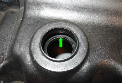

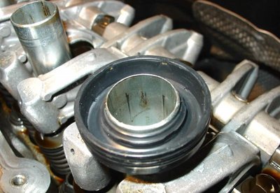

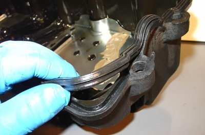

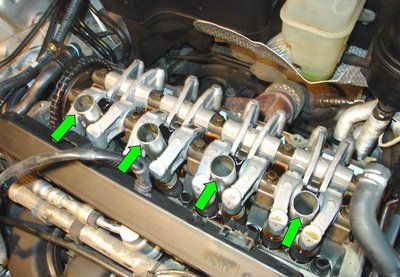

in vanzare garnitura capacului motorului se gasete in doua feluri:
1 - doar garnitura
2 - set garnitura capac + 4 inele garnitura
inelele se instalaza pe capac, ai imagini atasate sa iti faci o idee
la prima pagina vezi setul pe care il cumparasem eu sunt cuprinse aceste inele-garnitura

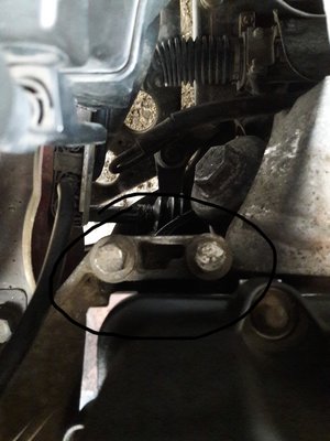

Deci am facut ceva km dupa ce am schimbat garnitura de la capac. Aseara s-a ars un bec pe dreapta iar astazi cand l-am schimbat, zic sa verific si daca mai da cu ulei pe la garnitura.
Totul uscat, nu da pe nicaieri pe la garnitura. Dar tot gasesc ulei in zona suruburilor de la suportul motor in spatele motorului. Pun si o poza pentru a va da seama unde gasesc ulei: sub cele doua suruburi e iarasi umed cu ulei.
Ce ar mai trebui sa verific, pe unde mai poate pierde?
Zona aia am sters-o cand am schimbat garnitura, deci uleiul acolo nu e dinainte.
Re: Garnitura capac motor - W10B16 - Mini Cooper [REZOLVAT]
de obicei in astfel de cazuri se spala cu degresant si dat putin cu jet cu apa....si bineinteles masina lasata sa se usuce (treaba asta o faci desigur vara).
daca mai "ai pierderi" si vezi in zona aia ulei singura posibilitate este cu ajutorul fuliei deci tu ai pierdere pe langa axul aborelui cotit...si pe la suruburile de strangere a capacului distributiei
cum "stai cu" lateralul motorului este curata "placa aia de aluminiu"? (unde ai cureaua de accesorii)
Am cumparat un spray de curatat frane, o sa spal zona aia.
Zona unde se afla cureaua de accesorii este un pic murdara de ulei, dar se vede ca s-a prelins de sus de la capac.
In cazul in care problema este la capacul distributiei, ce se poate face?
