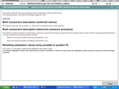

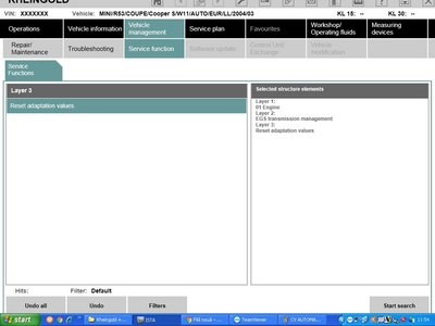

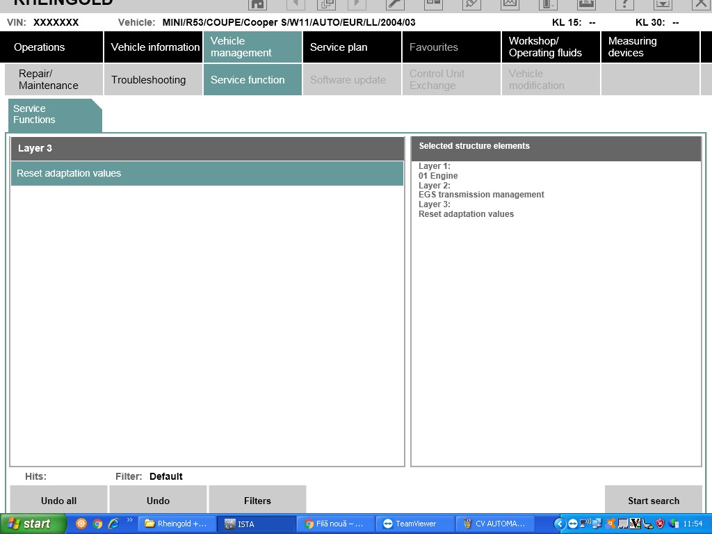

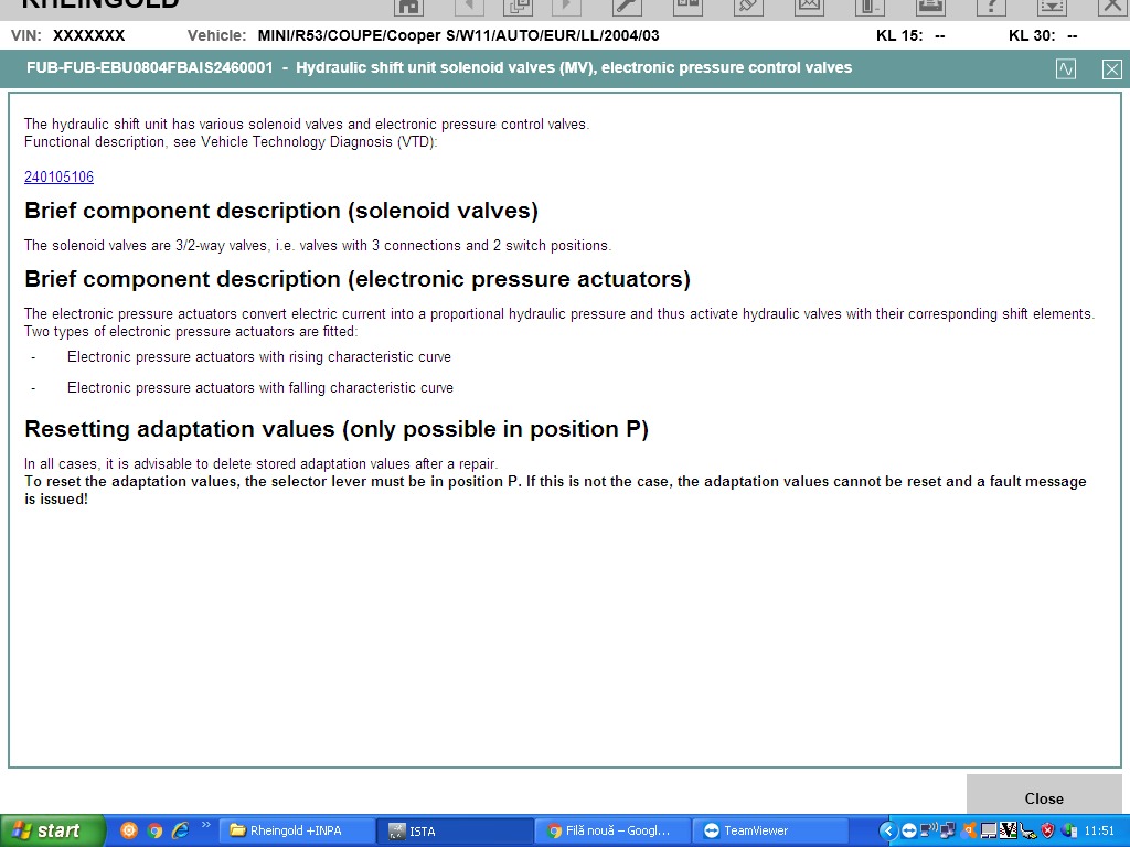

Re: Mini Cooper S (R53) cutie automata
Uite aici ce trebuie facut dupa schimbul de ulei.
