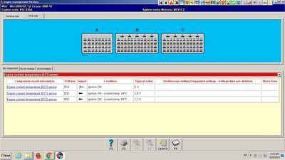

Verifica senzorul de temperatura, mai exact valorile de rezistenta ohmica dar nu direct pe senzor-care zici ca este schimbat- la mufa B de la calculatorul motorului.respectiv firul galben si negru , pin 32 si 14.
Verifica releele 3 si 4 din cutia de la compartimentul motor.S-ar putea ca unul din ele sa fie ramas pe contact inchis(mai greu de crezut)
Cel mai probabil intrerupere de cablaj intre senzoruil de temperatura si calculator motor.
Aici scheme , verificari, cutia cu relee.
