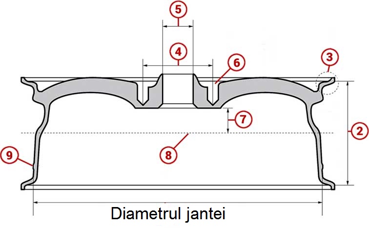

La o janta te intereseaza ( le vezi in figura/foto):
Diametrul jantei
2.Latimea interioara a jante
3.Marginea jantei
4.PCD pitch circle diameter
5.Gaura centrala sau butucul
6.Prezon
7.ET sau Offset
8.Linia centrala a jantei
9.Cocoasa jantei
Acum daca citesc ce mi-ai dat, practic ma orientej la 17 7j ET30
kb1 48224 este un cod....nu ma ajuta.
Iar pentru 17 7j ET30, se poate deduce:
Diametrul exterior 17 inch
Latimea interioara a jantei este 7 X 2,54 mm=17,78 mm
J= profil pentru turism
NR prezoane =? ( trebuie sa fie o cifra 4, 5….)
Diametrul cercului determinat de capetele prezoanelor=?
Iti trebuia o cifra /nr de prezoane X diametrul capetelor de prezoane
Ex : 4 X 140 ( sunt 4 prezoane dispuse pe un cerc cu diametrul de 140 mm). La tine nu sunt precizate !

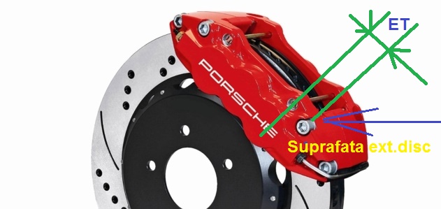

ET 30= 30 mm de la linia centrala a jantei pana la suprafata de montare a jantei ( contact cu fuzeta).
Cauta valorile
Referitor la offset, mare atentie ! Daca offset-ul este mare atinge etrierul, iar daca este prea mic roata atinge caroseria/aripa.
Practic la ET 30 ai 30mm disponibili pentru latimea partii exteroare a etrierului.
In foto 1 vezi mai clar despre ce este vorba.
Conosti dimensiunile etrierelor, sau ai ceva date?
Imi mai trebuie ceva in codul tau, ceva legat de parametrii jante. Dupa aceea discutam de dimensiuni.
Diametrul jantei
3.Marginea jantei
6.Prezon
7.ET sau Offset
9.Cocoasa jantei
Cauta valorile
